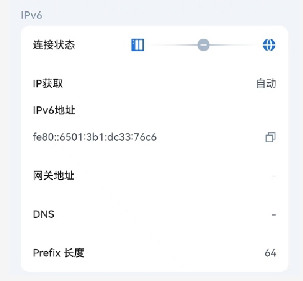

升级之后ipv6用不了了
没升级之前都可以公网连接,升级之后ipv6显示断开状态,无法自动获取IP , 什么情况啊?
如图:
2025-1-21 12:18:09 显示全部楼层
看起来没获取到地址 重新设置一下看看

2025-1-22 10:37:42 显示全部楼层
我也是,升级之后外网用ipv6连接不上了

2025-1-22 11:50:48 显示全部楼层
终于找到跟我一样的人了 0.8.34 ipv6 用着都正常。升了36之后发现外网访问不了,一检查才发现ipv6的地址变了。这时候转到“网络设置”里,看到有240x开头的地址,但是不是第一个。但很无奈的是,远程访问里面的DDNS上报,只能选那一个fd08开头的。这下好了,ipv6+ddns的访问方式挂掉了。
为了验证这个问题,刚才用虚拟机重装了下0.8.34,ipv6好好的。能获取到240x开头的正确地址  详情 回复

2025-1-22 13:07:10 显示全部楼层

2025-1-22 16:54:33 显示全部楼层
我的是获取到了ipv6地址和网关,但是连接状态和他一样不显示连接是怎么回事?

2025-1-23 22:07:45 显示全部楼层
我也是,升级前IPV6正常,现在获取不到IPV6 网关和DNS
2025-1-24 01:24:33 显示全部楼层
同样升级36后出现这问题
