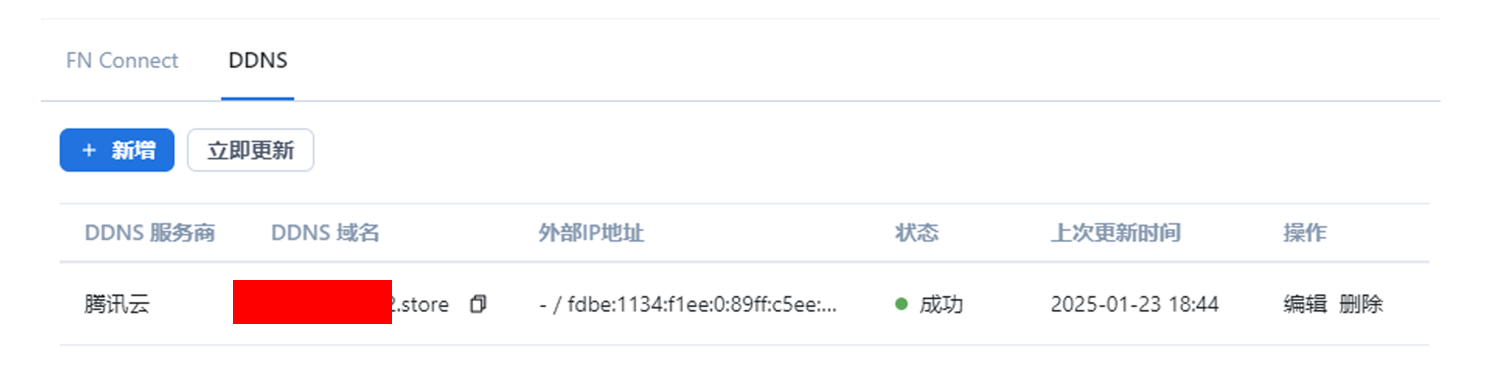

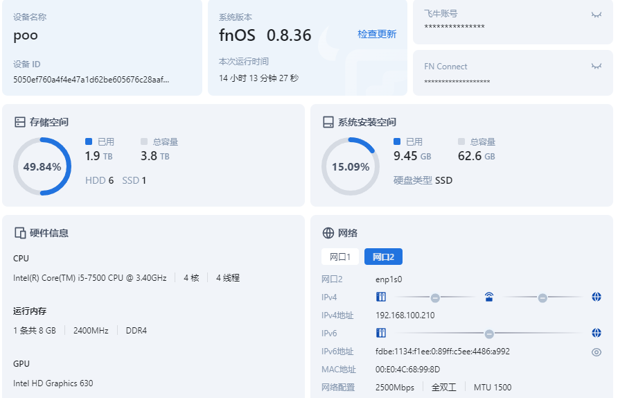

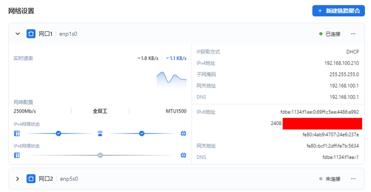

设备环境:物理机
BUG现象:公网IPV6地址变成局域网IPV6地址,DDNS自动识别局域网IPV6地址,重启也不行,IPV6地址变成第二行,用第二行的外网地址可以访问
出现频率:必然

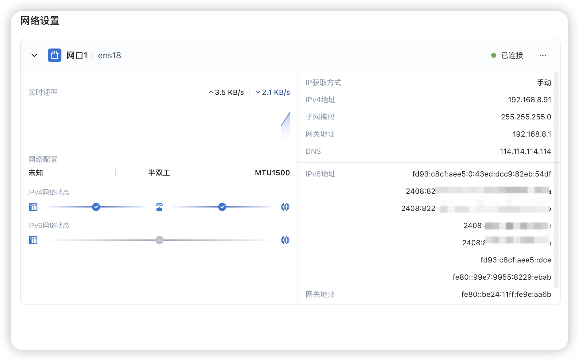

2025-1-31 02:24:12 显示全部楼层
情况一样,ipv6功能都正常,不论是ping v6地址还是公网v6访问NAS都通,但就是显示不通,估计也是把内网地址认定为公网地址的原因,另外我是pve部署的,更新后变成了半双工
