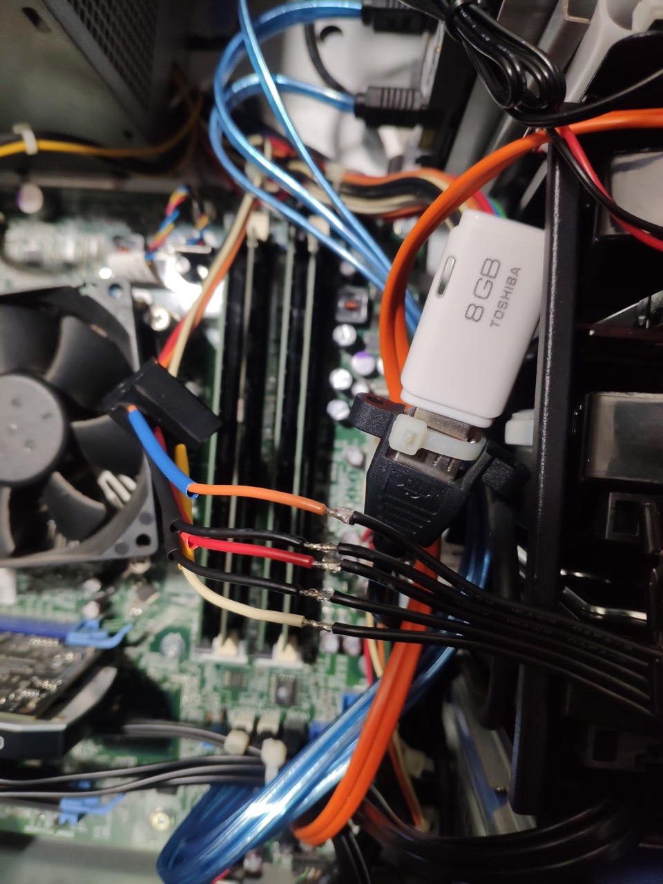

前段时间老东家不行了,只能搬回家。不知道什么原因,基本上每个月就来一次存储池已损毁,实在受不了。12月22日又一次存储池已损毁,当晚决定转飞牛,谁知道飞牛也报掉盘,进BIOS也找不到硬盘,最后发现是硬盘电源线接触不良导致的,年底淘宝店家已经不发货了,只能从另一台电脑的电源上剪线,用烙铁接到这边来,终于在经过3天备份、恢复数据,在25日晚上恢复正常使用。

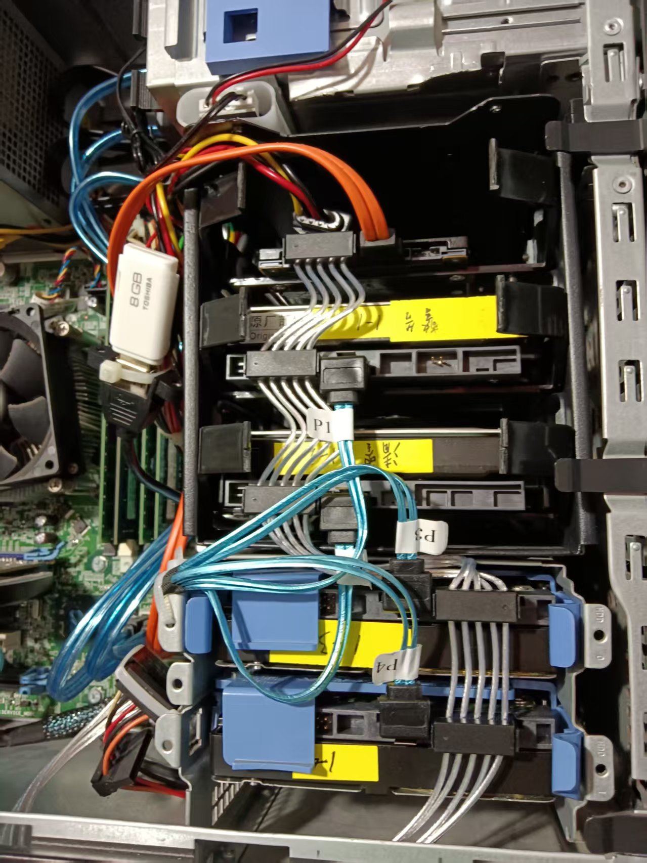

4条内存槽全插满、3条pci-e、1条pci、8个硬盘位全塞满
戴尔这款机箱中部刚好可以加装个3盘位硬盘架
光驱位用2转3硬盘笼
也就是这三块硬盘的电源线有问题,导致经常掉盘促使我从群晖转飞牛(错怪群晖了),

主板只有4个SATA口,加了块9215的扩展卡多4个SATA口
英特尔82540EM,pci网卡,可以跑满千兆哦
pci-e转nvme,500G装飞牛系统+应用数据,这主板太老了不支持nvme启动,我用U盘装了Clover四叶草引导nvme启动

同9010,好像电源只能拉出来1个硬盘线,要怎么改串联多个硬盘?

2025-3-12 08:52:15 楼主 显示全部楼层
WechatIMG173.jpg 9010还是普通ATX电源规格,自带2根硬盘电源线共4个SATA电源头。 最开始我是用4个成品一分二的SATA电源线分出8个头,用了几年出现松动导致群晖经常存储空间报错,后来就全部用烙铁焊接了。光驱位的3个硬盘用一根线,硬盘位的5个硬盘用一根线,dell原装电源用料还是足的,用了那么多年没啥问题。
