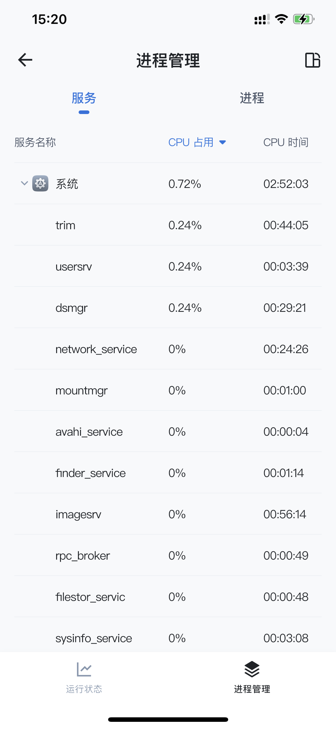

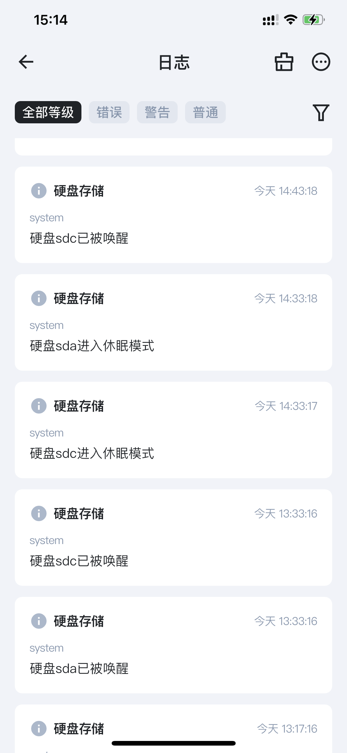

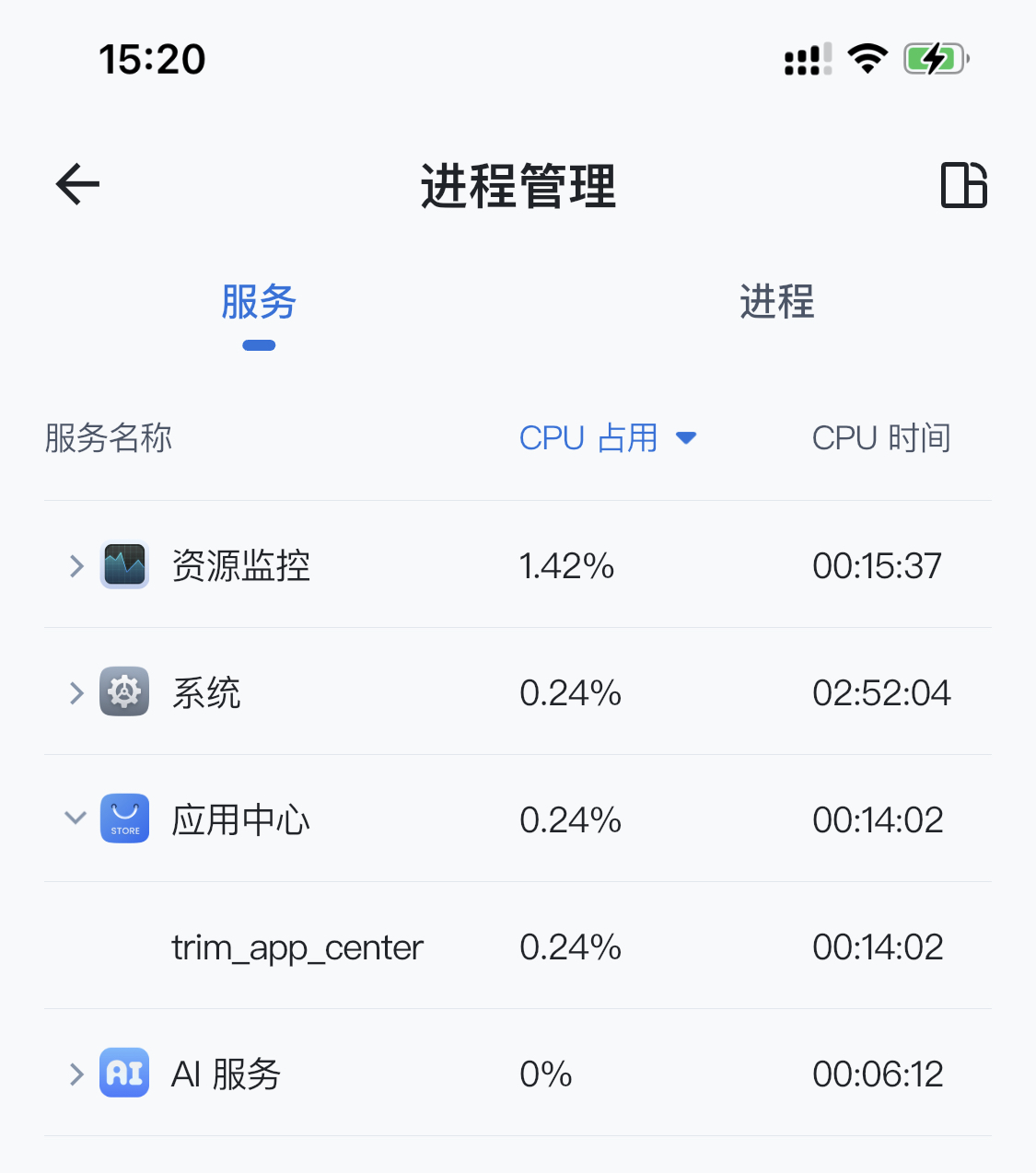

[i=s] 本帖最后由 序曲x 于 2025-1-27 10:28 编辑 [/i]<br /> <br />
设备环境:物理机,0.8.36
BUG现象:我有两台飞牛,有一台最近几天硬盘频繁唤醒,基本半小时唤醒一次,没做任何操作,应用中心里面的应用几乎都禁用了还是会唤醒,另一台没这个问题。
联系方式:267群 序曲

2025-1-27 16:26:37 显示全部楼层
其他docker应用是否有运行呢 可以留意一下资源监控里面有什么进程在频繁读写
相册AI部署在固态硬盘,但是会半小时左右自动唤醒机械盘  详情 回复
2025-2-3 08:47
docker没有程序在运行,上午把所有应用都禁掉后好了,准备逐个启用之后测试  详情 回复
2025-1-27 17:25
32
2025-1-27 17:25:37 楼主 显示全部楼层

2025-1-28 19:28:16 楼主 显示全部楼层
我没有同步软件,经过排查发现相册和影视的原因唤醒的,这两个应用只要启用一个就会频繁唤醒,全停用就不会
32
2025-1-28 19:29:17 楼主 显示全部楼层
基本就是休眠十几二十分钟就会唤醒,这样还不如不休眠了,频繁唤醒对硬盘伤害太大了
我测试了下, 把应用全迁到另一个固态硬盘上,把相册的AI功能关掉,迅雷关掉,目前可正常休眠了。  详情 回复
2025-2-2 12:37
32
2025-1-28 19:30:28 楼主 显示全部楼层
昨天下午开始另一台飞牛也出现这个问题了,基本可以确定是系统版本的问题了

2025-2-3 06:48:15 楼主 显示全部楼层
经过几天测试我发现是相册ai的问题,把ai卸载了重启nas就正常休眠了,重新安装ai之后又开始频繁唤醒了,ai模型是部署在固态上的
是要卸载智能识别模型还是人脸模型呢  详情 回复
2025-2-5 16:53
我也属一开始ai部署在机械上,发现机械不休眠,后来改到固态,机械半小时左右就被唤醒一次  详情 回复
2025-2-3 08:46
32
2025-2-3 06:49:19 楼主 显示全部楼层
是ai的问题,模型卸载之后正常了,安装上又不行了

2025-2-5 09:39:23 楼主 显示全部楼层
我是直接部署在固态盘的,只要AI部署上就会频繁唤醒,停掉AI也不行,必须要卸载模型
32
2025-2-5 09:40:03 楼主 显示全部楼层
对,基本不会超过一个小时,我停掉AI还是不行,必须卸载模型才可以
停掉后,重启一下飞牛,就不会频繁重启了  详情 回复
2025-2-5 12:30
32
2025-2-5 09:41:12 楼主 显示全部楼层
其实也还好,我之前用的黑群晖,都没法休眠,只是飞牛最近出BUG频繁唤醒担心硬盘寿命
2025-2-5 12:29:56 显示全部楼层
一样,相册每隔58分钟唤醒一次保存相片的机械硬盘,相册安装到固态,模型和照片都在机械盘
2025-2-5 12:30:58 显示全部楼层
停掉后,重启一下飞牛,就不会频繁重启了
没那个频繁,但还是相对来说比较频繁,删掉模型就直接不唤醒了  详情 回复
2025-2-5 14:17
32
2025-2-5 14:17:52 楼主 显示全部楼层
飞牛官方人员
2025-2-5 16:53:49 显示全部楼层
是要卸载智能识别模型还是人脸模型呢
我是全都卸载了,卸载完重启了之后就好了  详情 回复
2025-2-5 17:10
32
2025-2-5 17:10:25 楼主 显示全部楼层
我是全都卸载了,卸载完重启了之后就好了
