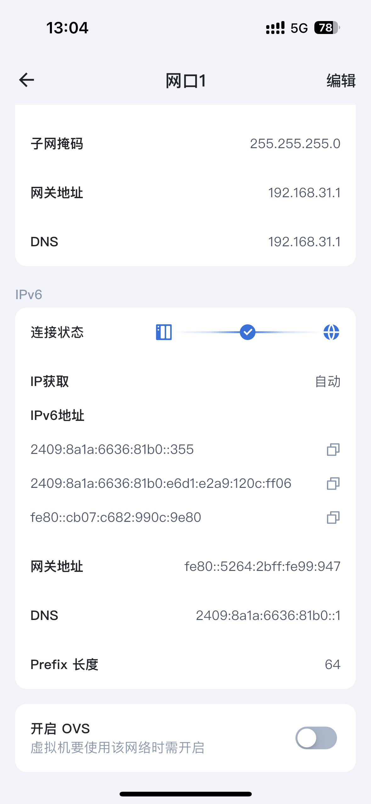

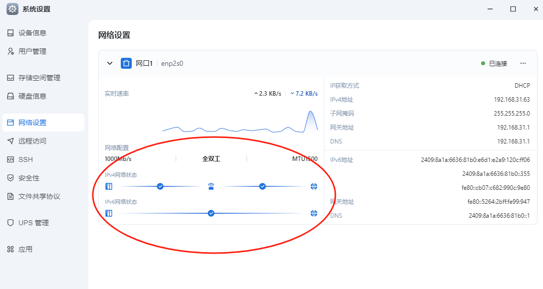

能自动获取IPV6,显示连通,但无法公网连接
2703
2025-2-7 13:33:42 显示全部楼层 阅读模式

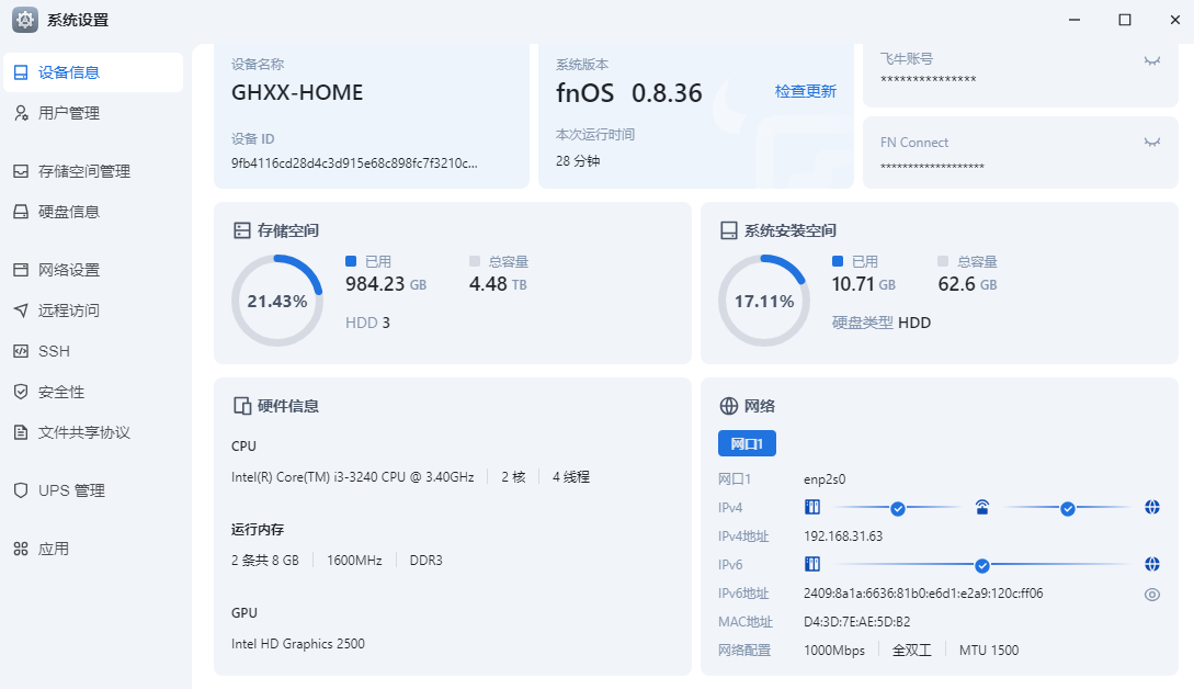

b14061e1c0cb0791b06869c350bdff6.png 9393736807085e8b3c758683d36fec1.png 94e17c91b42236c0b156c33bd06273d.png 3920487a0662c39998bbac54fcb0dd1.png 7be7e89967cf5578efb41177a0c25e6.png 系统0.8.36

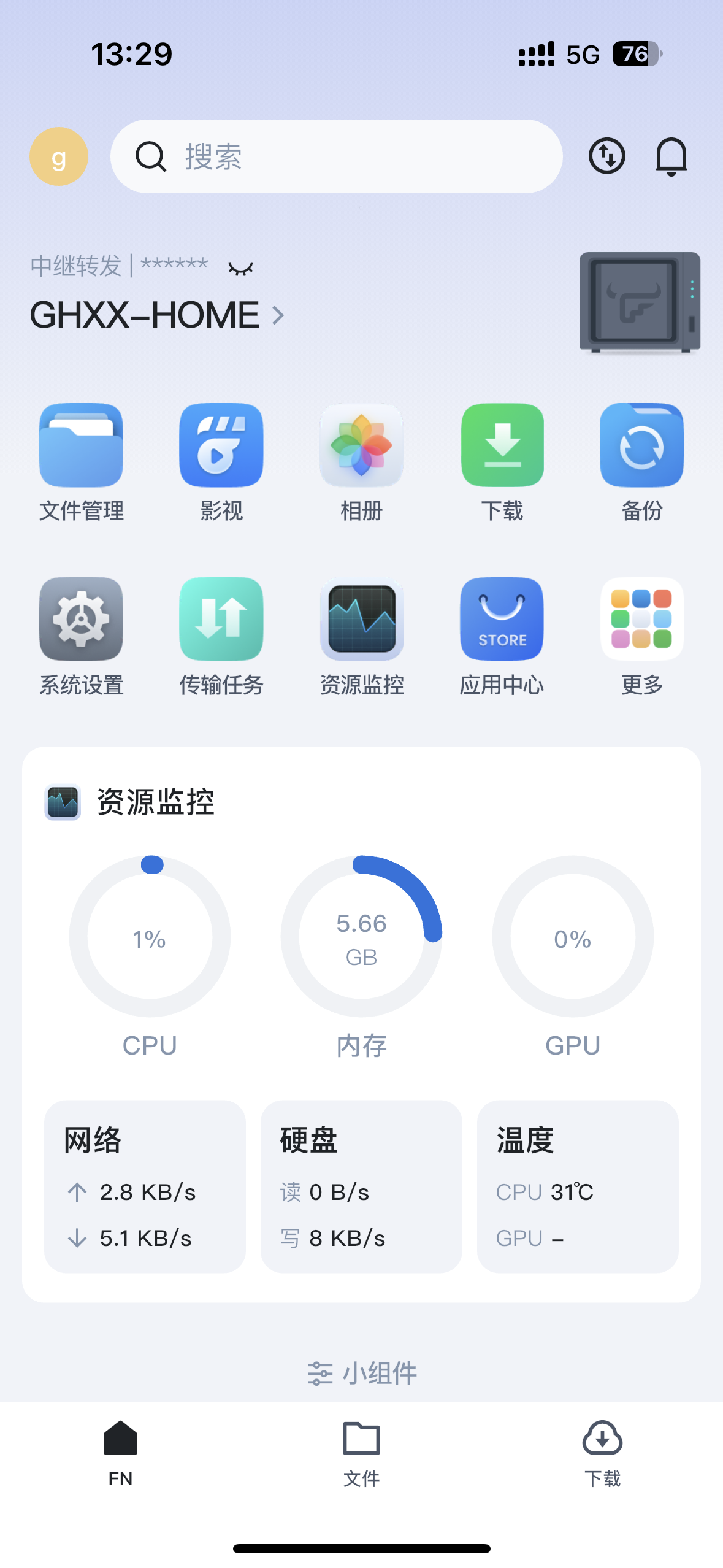

BUG现象:(我通过手机5G设备访问,始终显示中继连接,无法公网连接)
出现频率:始终
设备光猫桥接,路由器拨号!

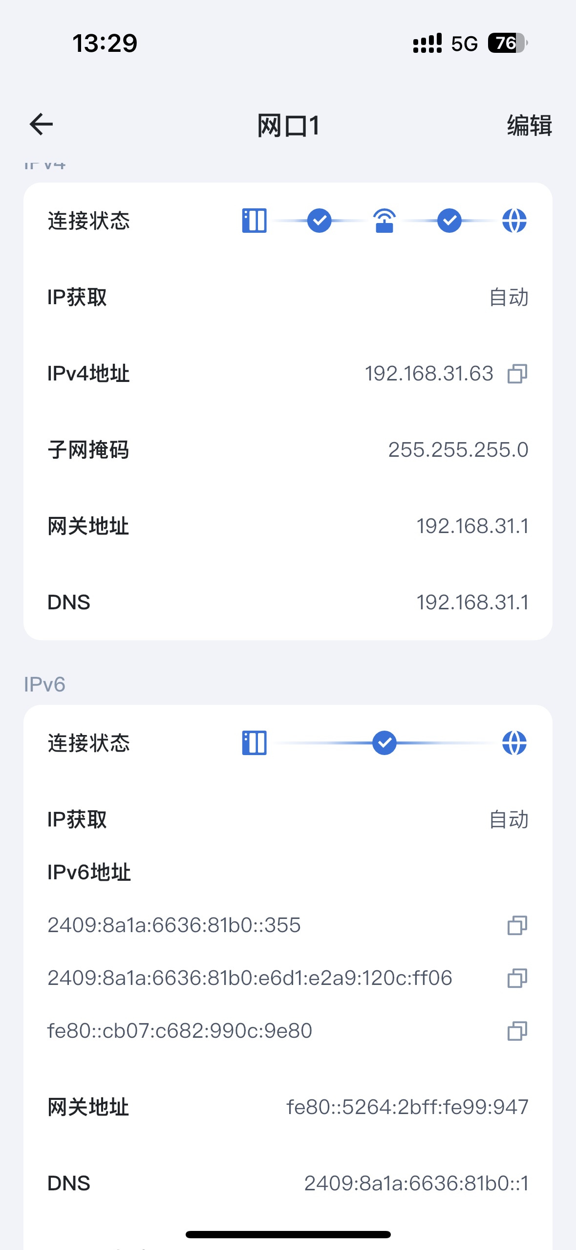

2025-2-8 13:48:55 楼主 显示全部楼层
笔记本自动获取的IPV6是通的,飞牛自动获取的就不通,但是显示通
可以尝试开启OVS我之前也是不通 开启后就可以了 关闭以后就不行  详情 回复
