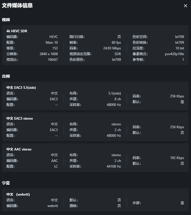

2025-2-8 16:44:46 显示全部楼层

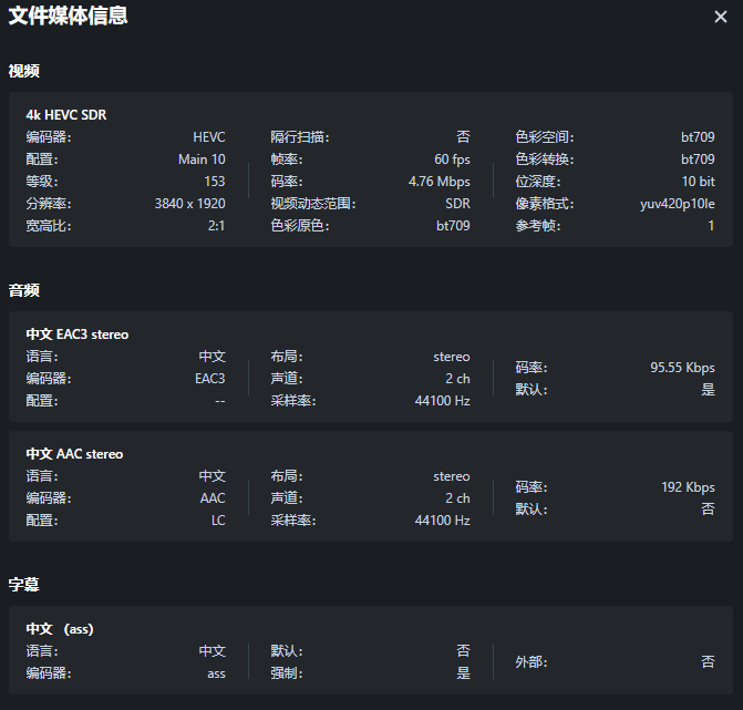

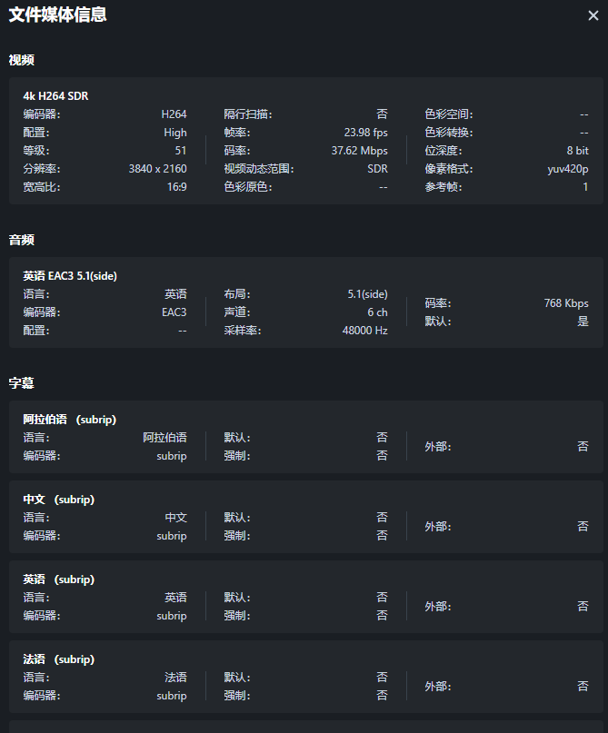

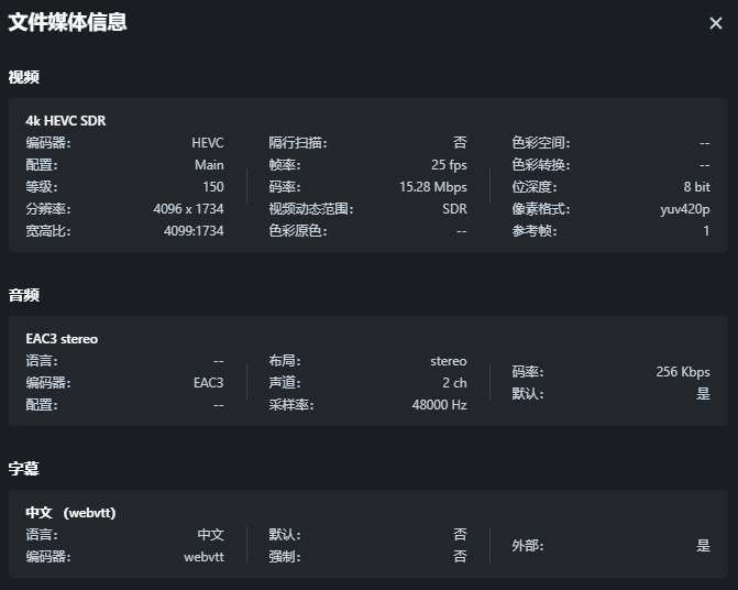

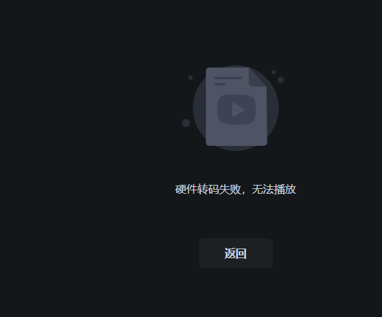

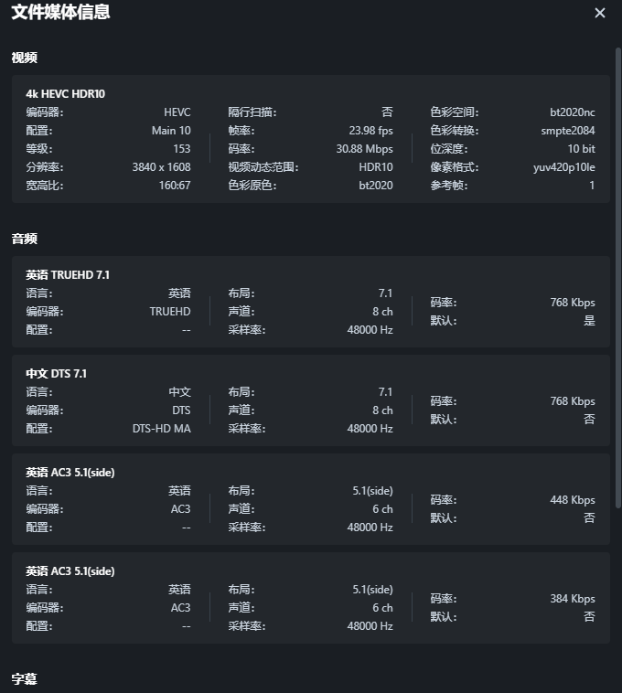

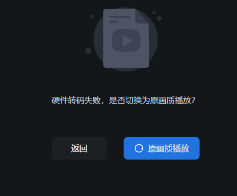

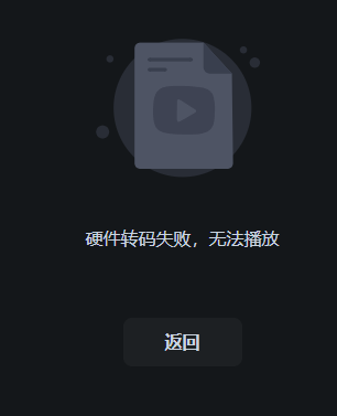

全部视频不能硬解吗?如果是部分视频可以提供一下播放信息
skx

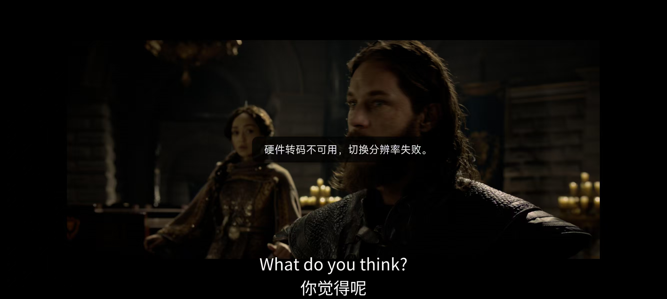

[md]![微信图片_20250208212450.png](data/attachment/forum/202502/08/212535pw07wevensw03tnu.png "微信图片_20250208212450.png") ![微信图片_20250208212501.png](data/attachment/forum/202502/08/212535ugb4y  详情 回复
2025-2-8 21:27
2025-2-8 21:27:41 楼主 显示全部楼层
以上是直接不能播放,显示这个.
以上的只能原画播放,选择任何分辨率的不行.
资源了解了 要看一下日志排查具体情况了 麻烦在日志->更多->拷贝Debug Log->选择‘系统’、‘内置服务’导出  详情 回复

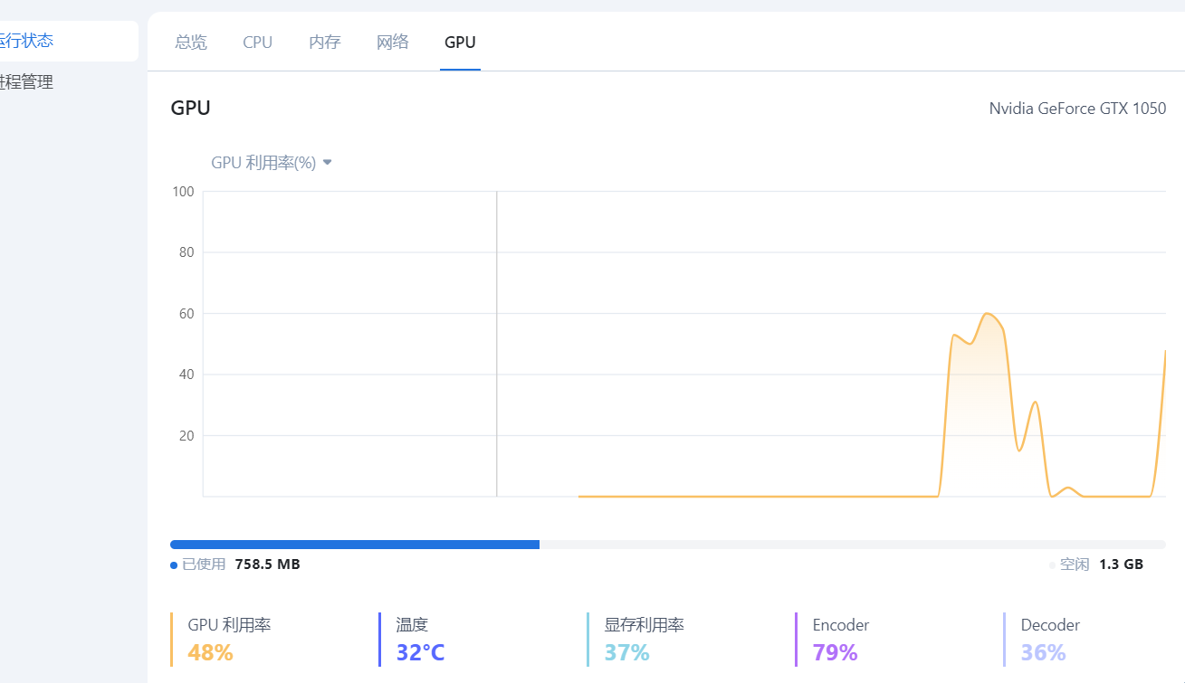

[md]技术大哥,我手动更新了显卡驱动就可以了如图所示 ![微信图片_20250215190422.png](data/attachment/forum/202502/15/190836ivzbq**jr85dqjb.png "微信图片_20250215190422.png") ![微信图片_20250215190419.png  详情 回复

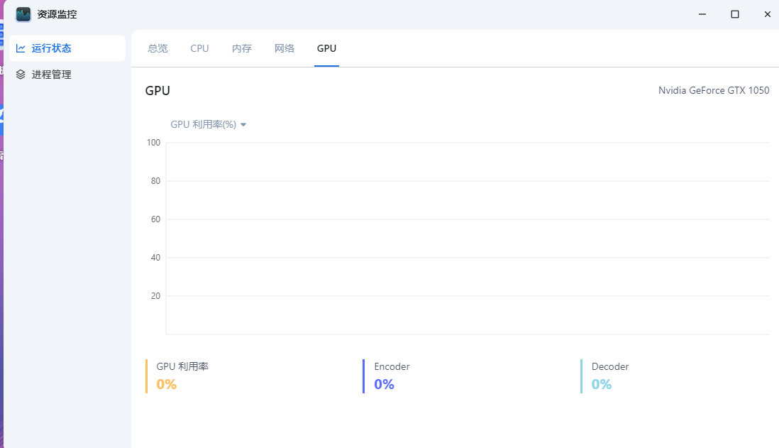

2025-2-15 19:11:10 楼主 显示全部楼层

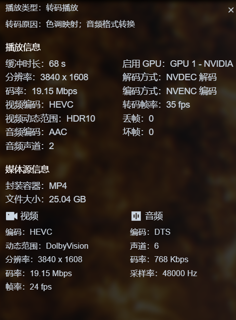

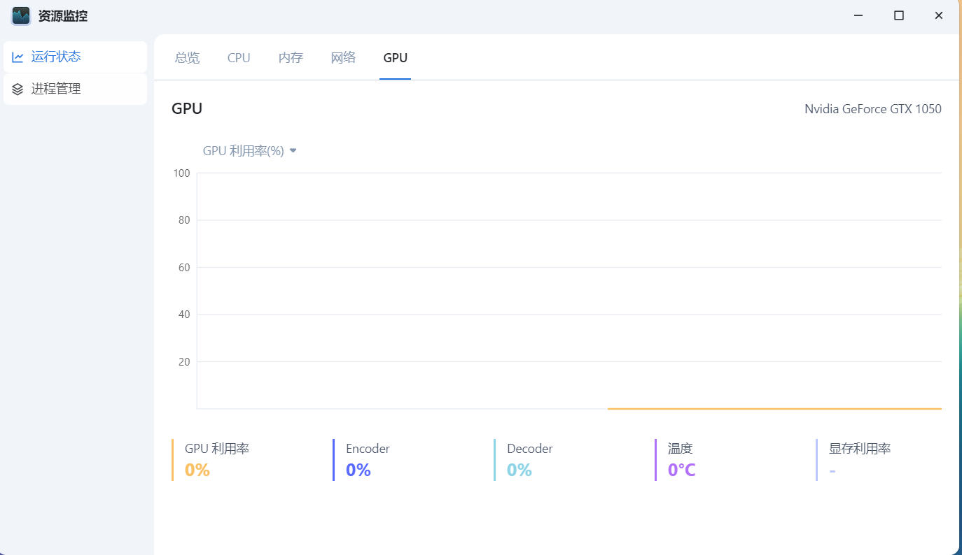

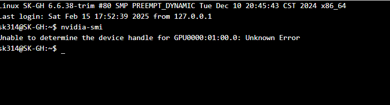

但是现在遇到新的问题,放着放着就会丢失驱动,放不起,然后重启后又可以了,如图
还有个问题我1050 是4g显存的,但是资源监控里面看只有2g,是不是因为解码的时候爆显存了就不放不了.这是debug,飞牛私有云分享【Debug_Log_20250215190534】,点击链接下载文件,App打开可转存到NAS:http://www.sk314.top:5666/s/46a947c42c8e4fb099
感谢了.
skx
[md]![微信图片_20250215190422.png](data/attachment/forum/202502/15/191209tslk2ol5o9wxgow9.png "微信图片_20250215190422.png") 有张图片没上传上,补一下,这是成功的截图,显存只有2g [/md]  详情 回复
2025-2-15 19:12
2025-2-15 19:12:43 楼主 显示全部楼层
