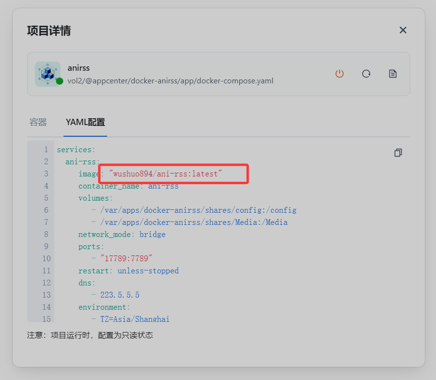

[md]还有一种更简单的方式,在docker compose种把image换成作者的镜像,然后把老的容器删除,重新启动一下,也是可以的,不用安装新的应用 ![image.png](data/attachment/forum/202503/06/174832mrzwrwniachgehng  详情 回复
确实可以,感谢 但是问我这里出了个新问题 能否帮帮我出现SSL证书异常  详情 回复
