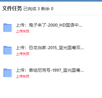

求助:上传大文件失败(已解决!夸克浏览器不行,换了360就可以了)
2141
2025-2-14 08:50:37 显示全部楼层 阅读模式

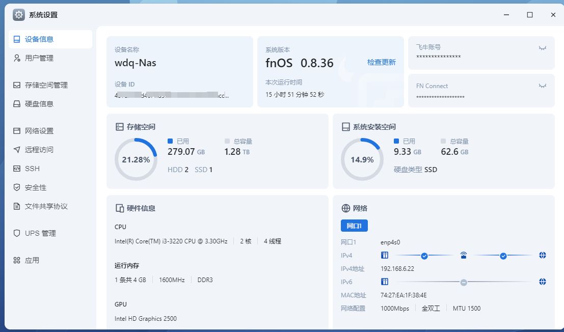

设备环境:(物理机/局域网/0.8.36)
BUG现象:(上传大文件失败,上传了大概2-3GB的视频和操作系统ISO文件都提示失败,小一点的文件正常。)
出现频率:(偶现/必现)
联系方式:() 微信图片_20250214084755.png
