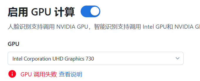

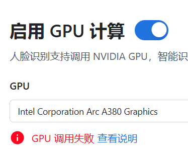

设备环境:物理机 系统版本号 0.8.36
BUG现象:相册无法调用GPU提示GPU调用失败,测试了核显 DG1和A380都是一样的提示,尝试卸载过商店里的DG1驱动套件并且重启没有效果
出现频率: 必现

2025-2-17 19:05:47 显示全部楼层
影视能正常使用硬解吗
您好,请问怎么关闭核显  详情 回复
2025-10-13 05:36
可以的,核显和独显都能选,昨天尝试关掉了核显相册就能正常调用GPU了,应该是两个显卡冲突了  详情 回复
2025-2-19 02:09
2025-2-19 02:09:27 楼主 显示全部楼层

2025-2-19 06:59:20 显示全部楼层
N150核显同样调用失败,内核驱动的问题,需要提升内核

2025-3-20 17:22:54 显示全部楼层
Intel Corporation HD Graphics 4600 也是调用失败了。。。
2025-3-23 02:59:31 显示全部楼层
+1,uhd750和a380都显示无法调用

2025-6-16 14:58:32 显示全部楼层
glmos-code-explain
我的A380也是影视可以调用,人脸不可以调用。今天拆了独显,相册人脸GPU检测到了核显770但是依旧调用失败

2025-6-16 16:48:49 显示全部楼层
我HD630和DG1 都调用失败,拆掉独显只剩核显也调用失败...
