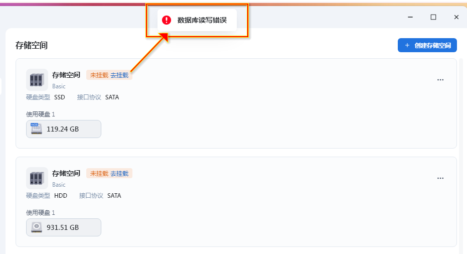

设备环境:(物理机、局域网、系统版本:0.8.38/0.8.39)
BUG现象:
  • 1.存储空间挂载失败,数据库读写错误()
联系方式:(FnOS186群-呼呼)
系统日志报错:日志文件下载
failed to start daemon: error while opening volume store metadata database (/vol1/docker/volumes/metadata.db): open /vol1/docker/volumes/metadata.db: operation not permitted
系统空间占用:

2025-3-3 17:56:09 楼主 显示全部楼层
已解决:
1.建议先检查数据库服务是否正常,如果postgresql数据库没有正常启动,修复一下就能正常挂载空间了
systemctl status postgresql
systemctl stop postgresql
systemctl start postgresql
2.postgresql启动命令,注意要先切换用户(su - postgres)
/usr/lib/postgresql/15/bin/postgres -D /var/lib/postgresql/15/main -c config_file=/etc/postgresql/15/main/postgresql.conf
3.开机启动服务
/etc/systemd/system/multi-user.target.wants/postgresql.service
4.附目录权限
  1. /etc/postgresql-common/    (root/root/0755)
  2. /etc/postgresql/                 (postgres/postgres/0755)
  3. /etc/postgresql/15/main     (postgres/postgres/0755)
  4.       |--conf.d                     (postgres/postgres/0755)
  5.       |--pg_hba.conf            (postgres/postgres/0640)
  6.       |--pg_ident.conf          (postgres/postgres/0640)
  7.       |--其它文件                 (postgres/postgres/0644)
复制代码
先切换用户 su - postgres  详情 回复
