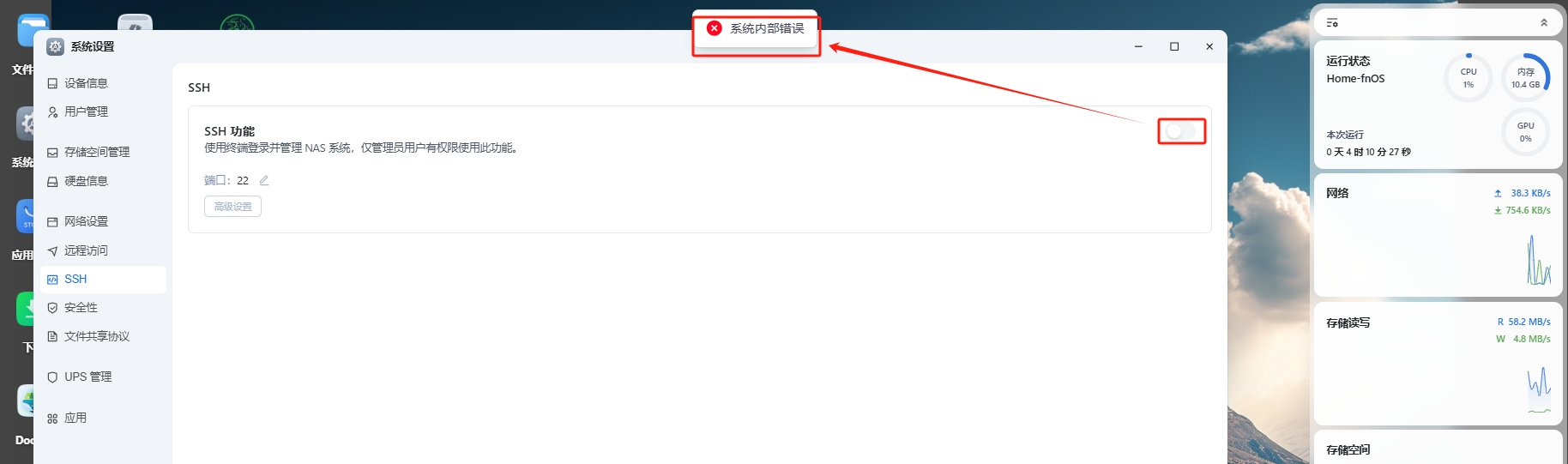

系统设置中,无法开启SSH,提示内部错误
2958
2025-2-28 14:56:51 显示全部楼层 阅读模式
esxi 中,的飞牛OS,之前一直正常可用.
在2025年2月27号下午 升级了,当时最新的系统后,就出现该问题
升级之前1个小时左右,还开启过SSH,用完就关闭了
无法开启 SSH,提示内部错误
出现频率:(偶现/必现)
我这边 必现
fnOS195 群 -----虹声
日志,没有信息

服务内部错误: start sshd failed, stdout: stderr: ** for ssh.service failed because the control process exited with error code. See "systemctl status ssh.service" and "journalctl -xeu ssh.service" for details. , err: exit status 1
我知道,怎么复现,希望能联系我。复现后,请找到解决办法,并除去隐患
这个 提示是,我 自己想办法,在飞牛OS里面 安装了一个 1Panel, 在1Panel 的 ssh点开启,提示 错误  详情 回复

按提示运行命令 journalctl -xeu ssh.service 看看是什么原因  详情 回复
2025-3-4 17:23
没开启 SSH ,连接不上。所以 无法 去执行命令  详情 回复

2025-3-6 21:27:57 楼主 显示全部楼层
2025-3-6 21:29:13 楼主 显示全部楼层
