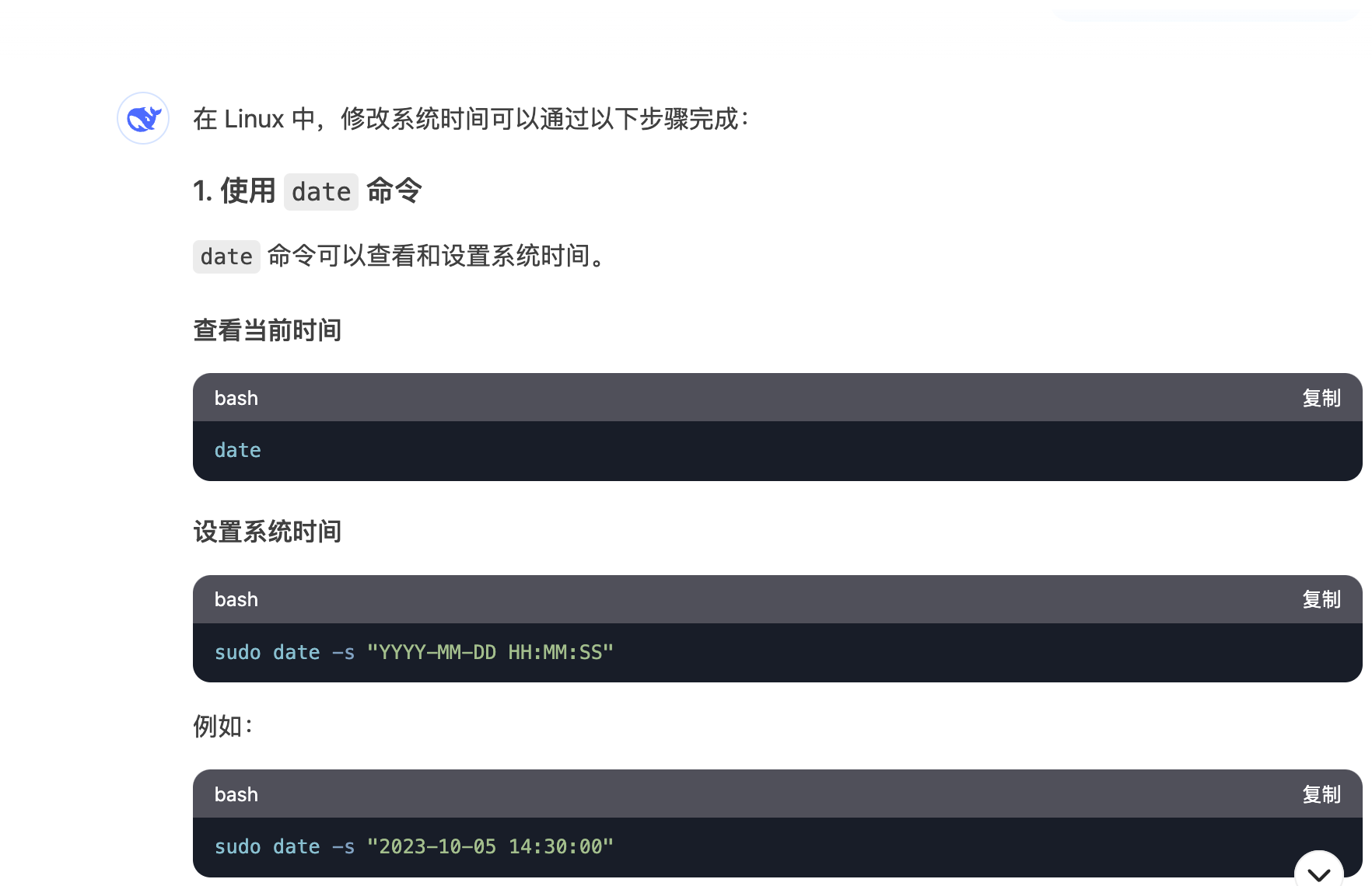

感谢飞牛黄工协助解决我的问题,是系统时间不同步造成的问题,用date命令修改下系统时间就可以了!

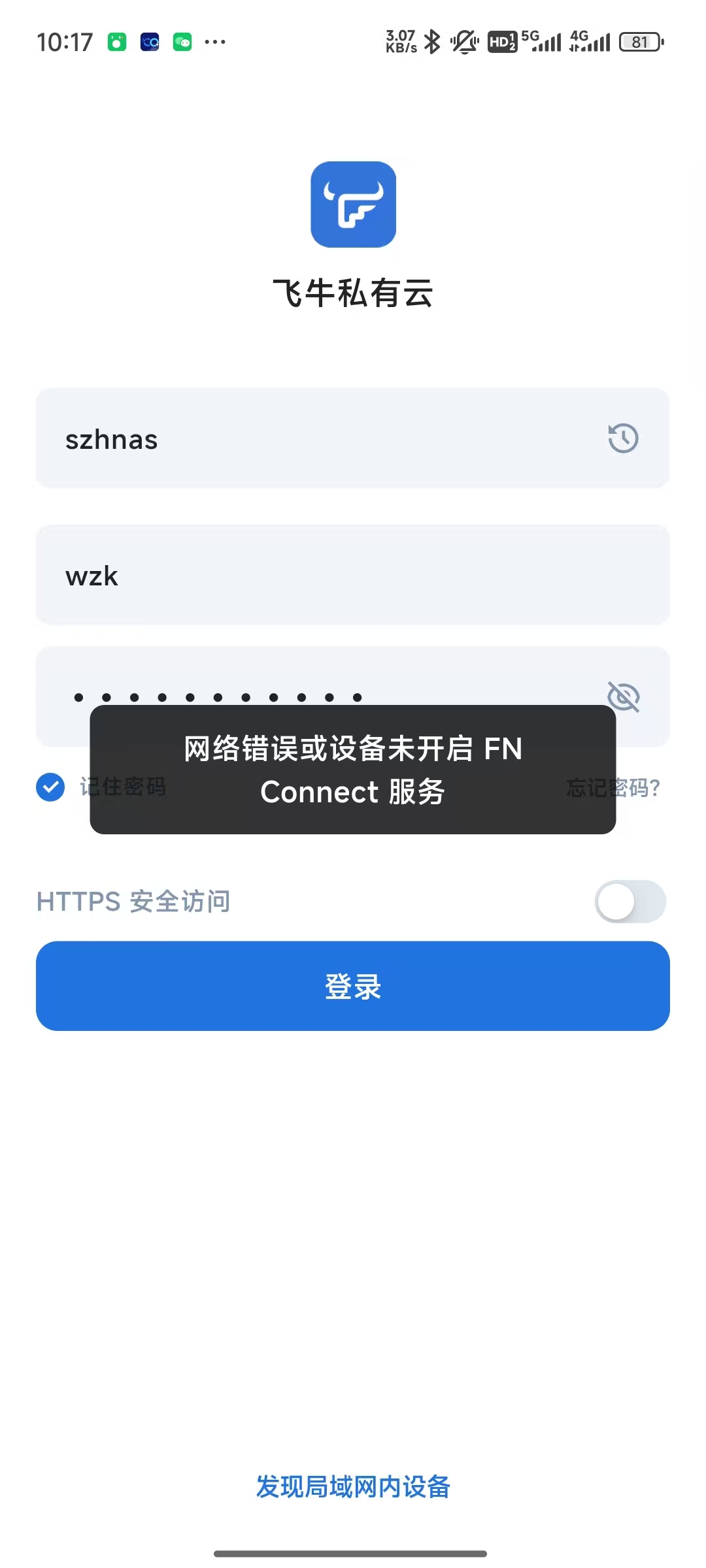

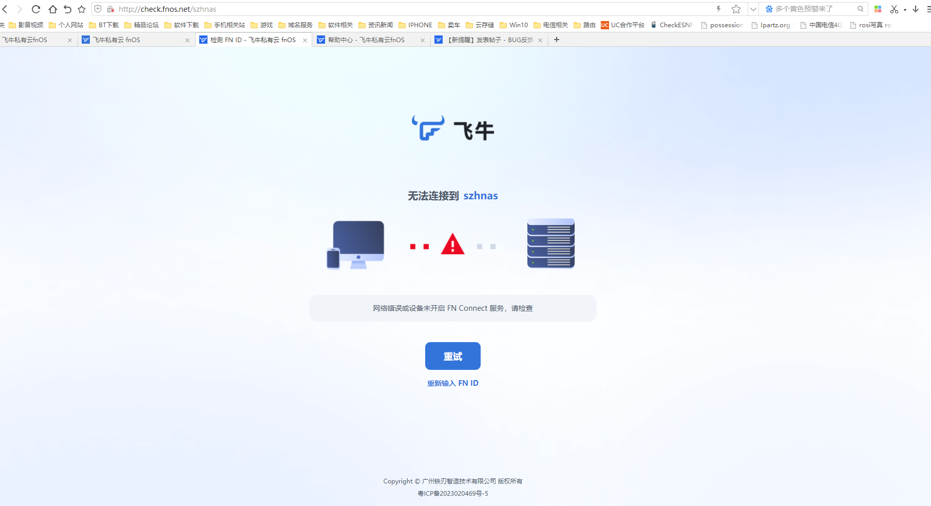

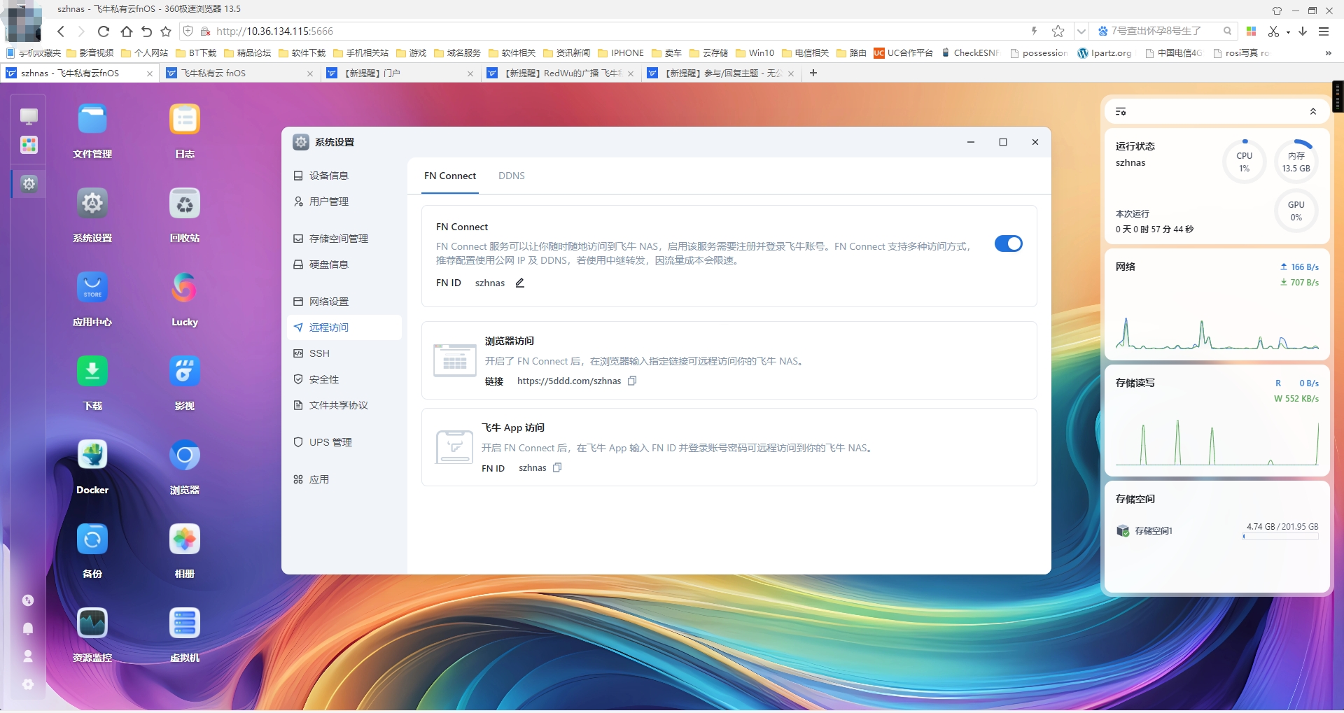

BUG现象:我登录飞牛账号,也成功设置了FN ID,ID是:szhnas,但是无论是手机APP还是电脑网页,都无法远程访问。

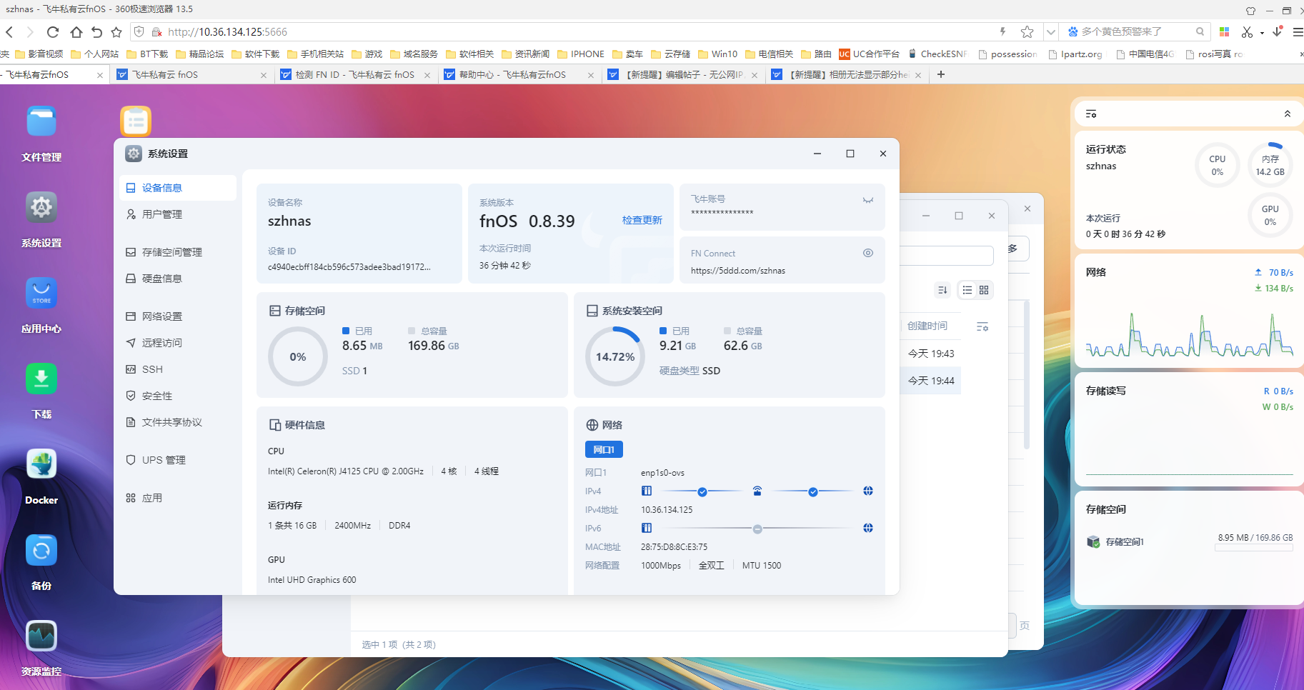

2025-3-2 17:05:26 楼主 显示全部楼层
补充一点,我在同一网络环境下的另外一台电脑上,用VMware Workstation Pro虚拟机装了一个飞牛,登录同一个账号,并且也成功设置了FN ID,就能正常的远程访问到设备!唯独这一台电脑,我还是用物理机装的,死活就连不上!

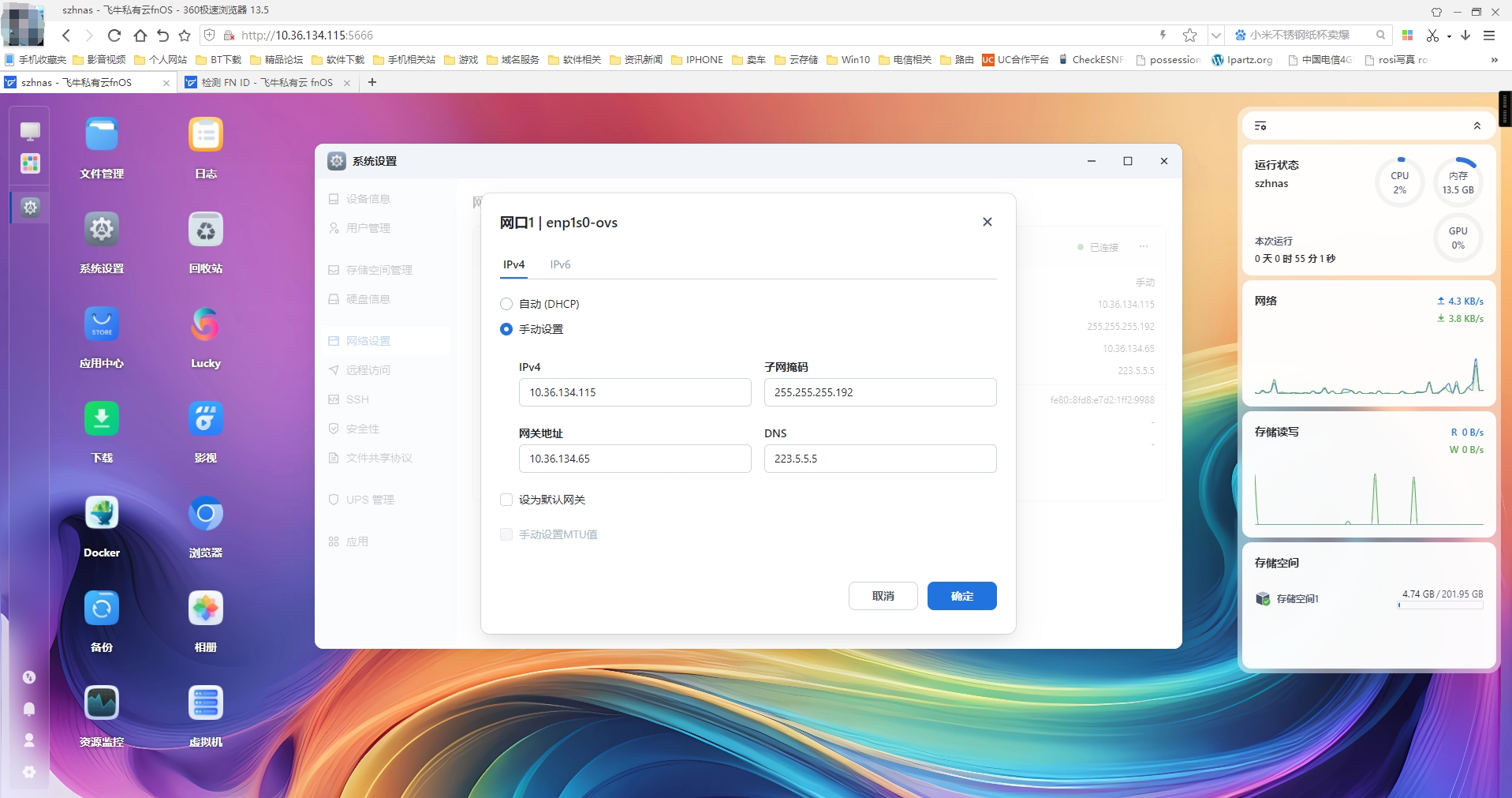

是否修改了mtu?如果是,把mtu改回1500即可
[md]您好,我这边已经重装了系统,目前最新的设备号:c4940ecbff184cb596c573adee3bad191720d587,使用的FN ID还是跟之前的一样:szhnas,查询了MTU,没有更改过这个设置,目前依旧无法远程访问。 ![微信截图_202503  详情 回复
