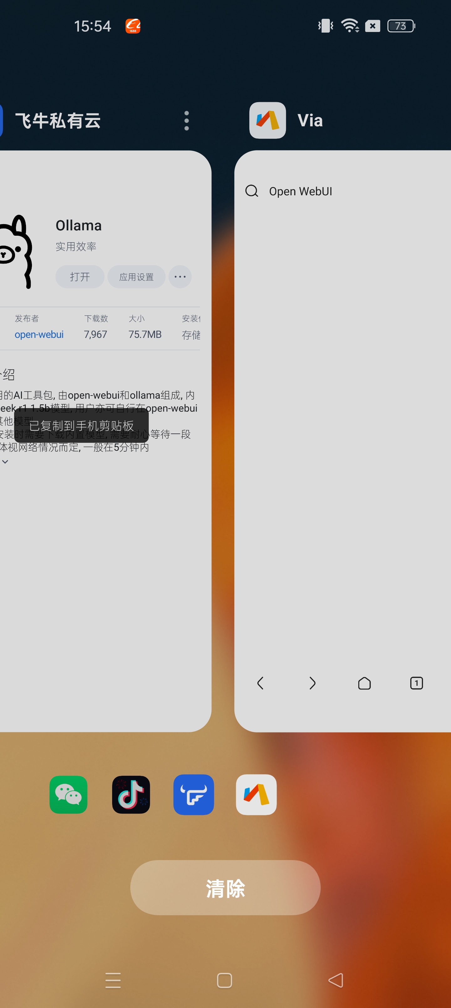

安ollama 安装后 可以创建管理员账户。但是空白网页

2025-3-9 15:57:05 显示全部楼层 阅读模式
安装好之后。打开时空白

openwebui  耐心等待,进去有个openai的api设置把他关了,白屏的一部分原因是在校验这个api,这个需要科学上网才能访问(笑),所以卡白屏
