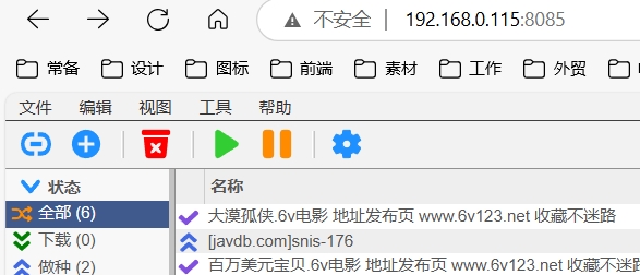

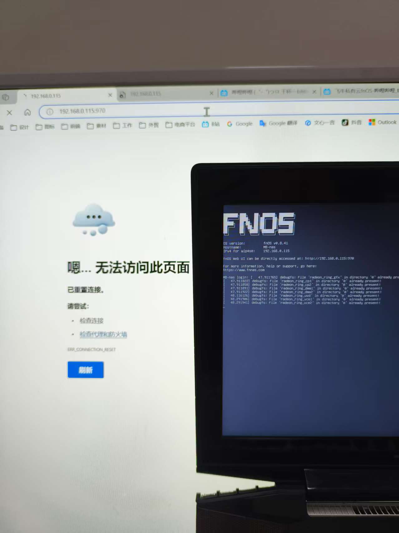

BUG现象:(我通过电脑网页访问,更新了系统之后,无法访问了,自己电脑可以ping通飞牛的ip,飞牛设备ping路由器和电脑IP也没有问题,网页可以访问安装的qBittorrent端口页面,但是无法访问飞牛,手机app端也无法登录,检查OVS也未开启。)

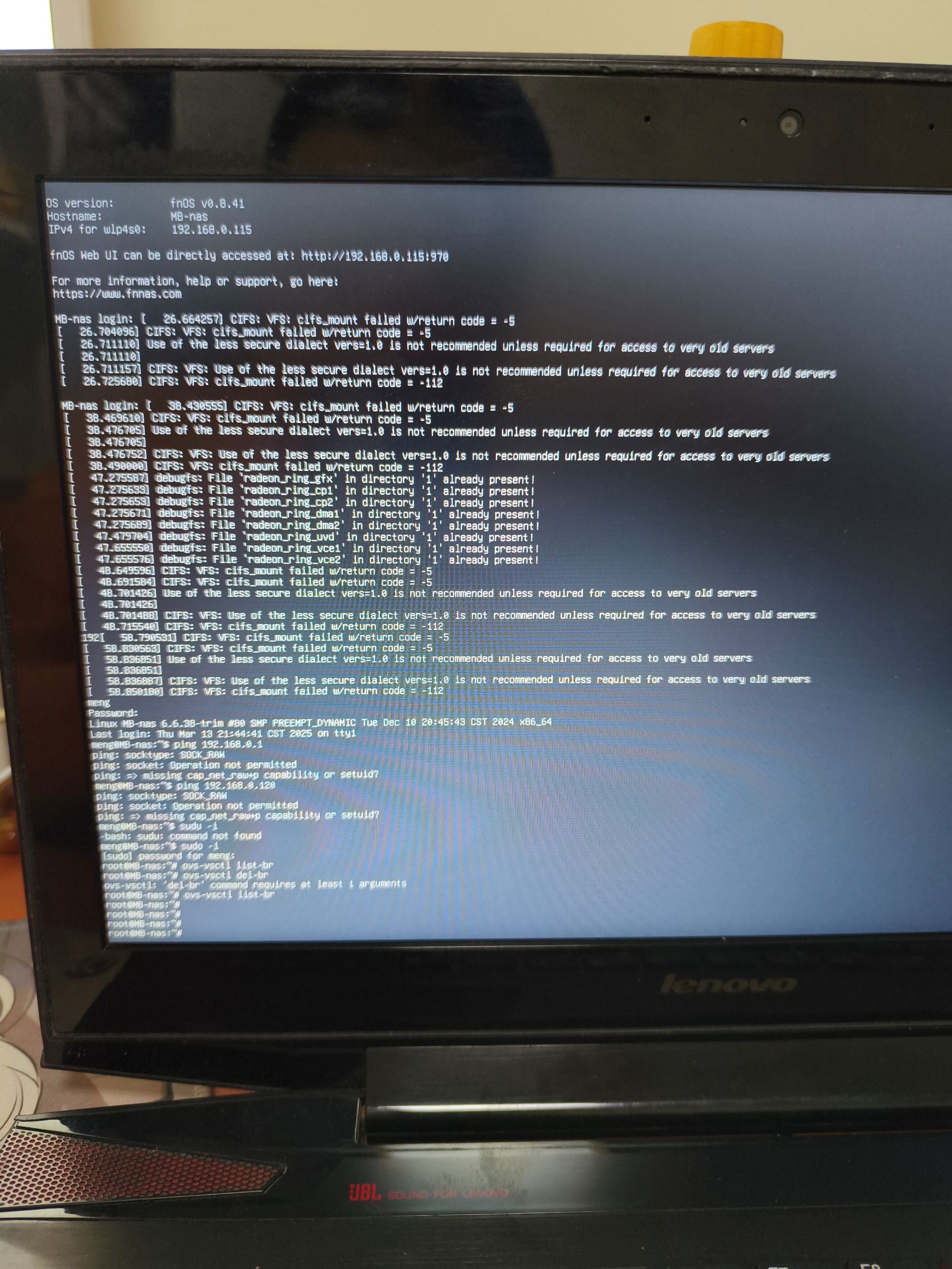

我也这样输入 chmod o+x /usr/trim && systemctl restart trim_nginx没好提示
** for trim_nginx.service failed because the control process exited with error code.
See "systemctl status trim_nginx.service" and "journalctl -xeu trim_nginx.service" for details.

目前输入chmod这些后解决了,可以局域网访问了,但是还是没办法公网访问,更新之前公网访问都是正常的,然后8000端口没有占用,可以进login页面,5666的端口我后台改成目前的970端口访问了,浏览器IP加5666端口访问不到任何东西,ping我的公网 域名可以看到IP解析还是对的,但是ping不通。
