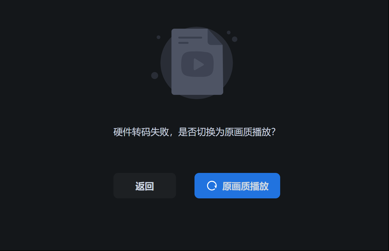

2025-3-14 11:24:41 显示全部楼层 阅读模式

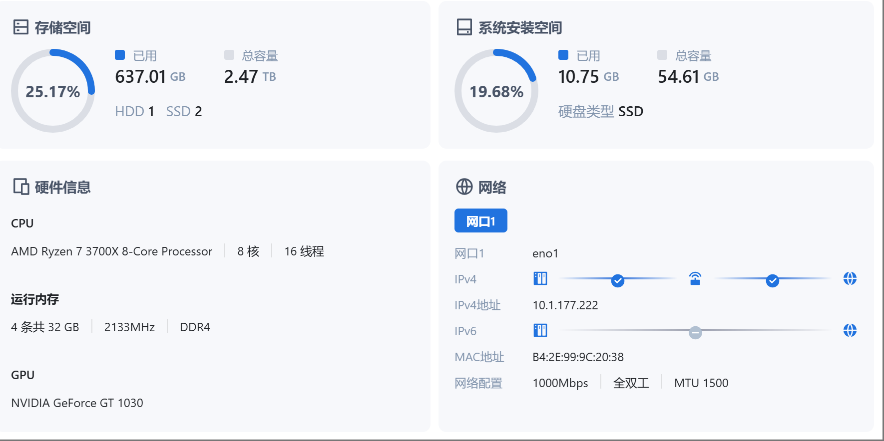

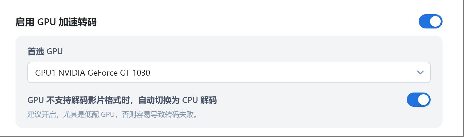

设备环境: wechat_2025-03-14_101903_312.png
设备硬件的参数信息如上图所示,显卡也能正确识别,安装了应用中心的因为达驱动。
影视里面也能正确识别。基本上看上去没啥问题。
原画质播放没有问题,但是一修改分辨率,就会出现如上图的情况。

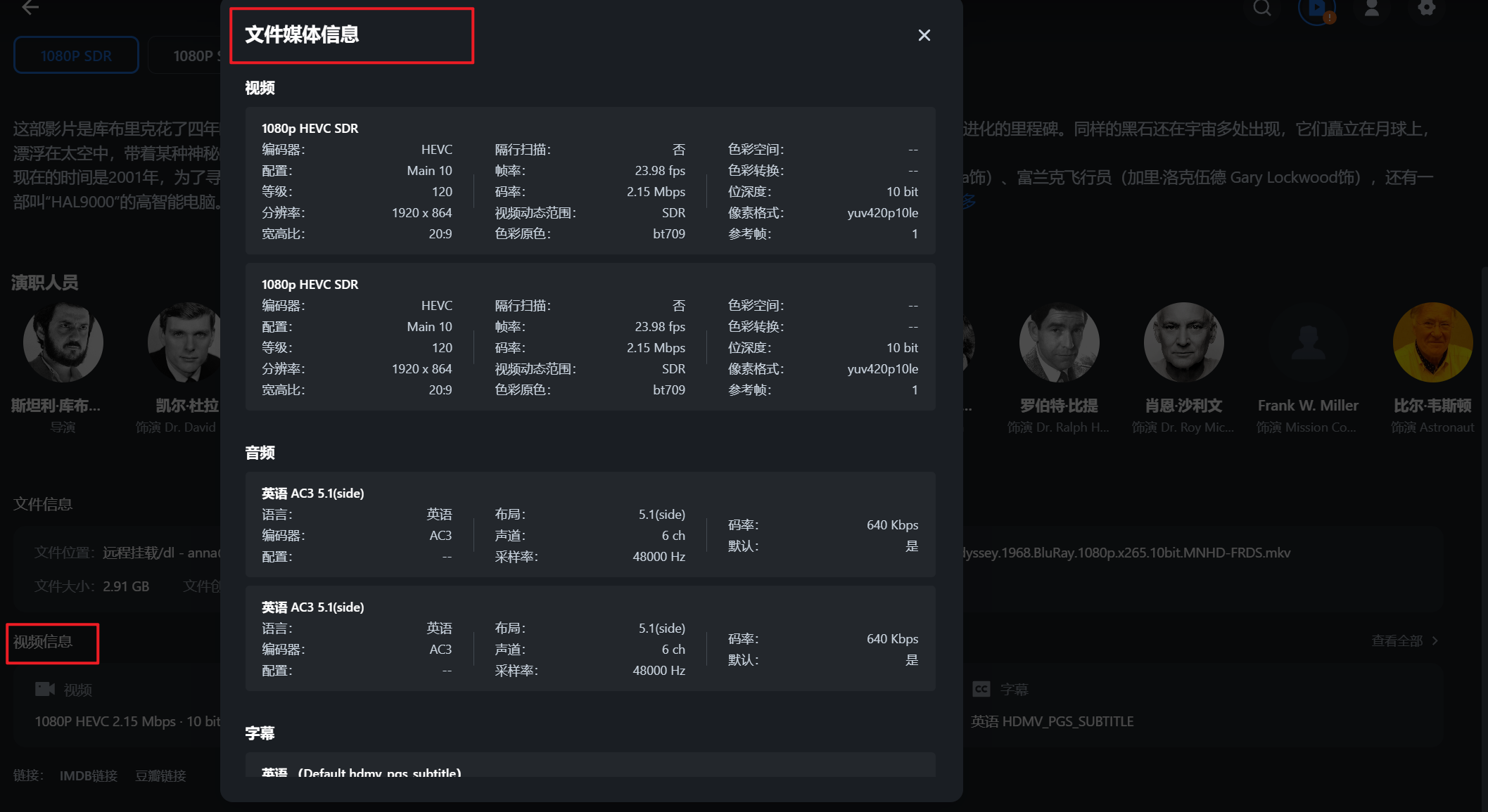

麻烦提供一下片源信息
片源信息是指具体哪些参数啊  详情 回复
2025-3-17 11:43
2025-3-17 11:43:34 楼主 显示全部楼层
飞牛技术同学 发表于 2025-3-17 10:26
麻烦提供一下片源信息
片源信息是指具体哪些参数啊

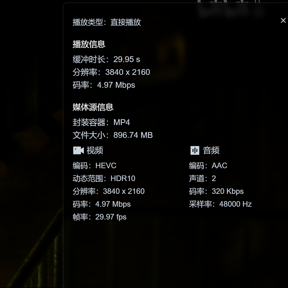

这里的播放信息 有尝试过其他视频能正常转码吗  详情 回复
2025-3-17 16:14
2025-3-17 16:14:39 显示全部楼层
看了一下 界面不一样  详情 回复

2025-3-21 09:45:38 楼主 显示全部楼层
<br /> <br /> 看了一下 界面不一样

2025-6-16 15:19:59 显示全部楼层
1030只有解码单元,所有编码单元都是阉割掉了.所以无法用来转码
