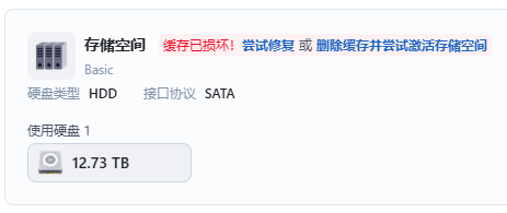

设备环境:物理机N100
BUG现象:具体看思维导图,在“删除缓存并激活存储空间”后,会导致硬盘无法挂载
备注:SSD缓存是只读模式

我也遇到这个问题了,刚刚看前面评论,灵机一动,把出问题的盘,再次加了一个只读缓存,然后重启,发现问题没有再出现了。。
暂时重启了2次,还是好的。
那后期不想用缓存的,怎么办,就不能恢复了吗,只能一直用缓存吗  详情 回复
2025-7-17 14:49

以我有限的经验就是,加了缓存解决问题后,重启,解除缓存,就不会再报错了。  详情 回复
2025-7-28 07:41
