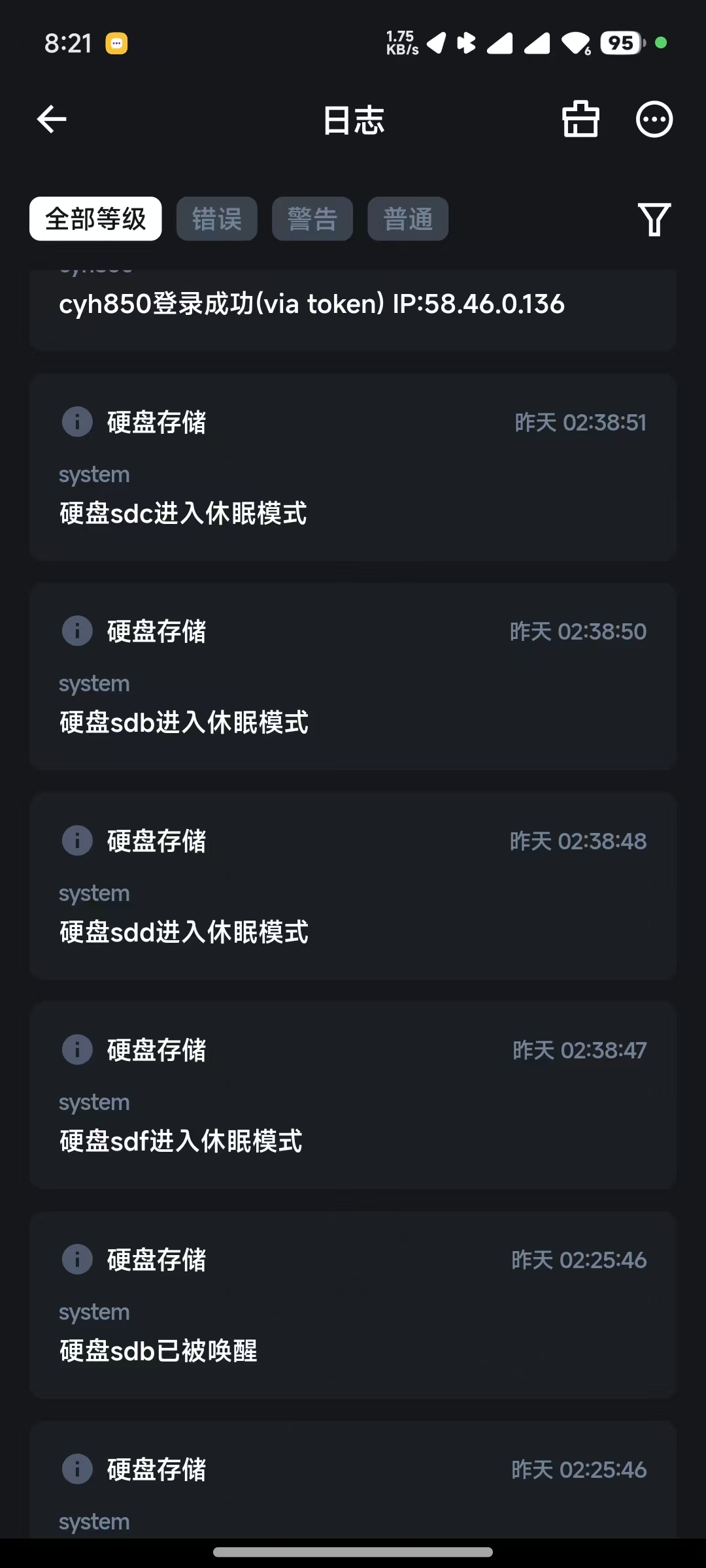

设备环境:ESXI8.0硬盘和显卡直通给飞牛OS,倍控N150工控主板,影视和HOMEASSISTANT的系统均装在SSD硬盘位置,影视资源库装在RAID5硬盘阵列上
BUG现象:昨晚升级41版新内核后,一打开APP,硬盘就会被唤醒,原来只要不放电影,就可以保持休眠
75
2025-3-21 16:08:53 楼主 显示全部楼层
经重启测试,还是可以休眠,只是估计策略变了,因为我的电影资源库在RAID5磁盘阵列,和APP不在一个盘,原来只打开APP,磁盘阵列可以保持休眠,现在一打开APP,阵列就被唤醒了
2025-3-21 19:23:19 显示全部楼层
目前系统机制登录账户就会唤醒全部硬盘
是改过了吗?3月19号貌似我还没升级(0.8.39),我3月22号升级的(0.8.41),莫名3月19号之后就没有硬盘休眠和唤醒的日志了额,根据硬盘使用时间推算确实是没休眠  详情 回复

2025-3-22 10:27:25 显示全部楼层
最近两次升级之后,硬盘不休眠了。没看到休眠记录,功耗也没降下来,证明硬盘没休眠了。
我的也是,为啥呀,莫名其妙,就不休眠了额  详情 回复

2025-3-26 10:46:50 显示全部楼层
龙行江湖 发表于 2025-3-22 10:27
最近两次升级之后,硬盘不休眠了。没看到休眠记录,功耗也没降下来,证明硬盘没休眠了。 ...
重新设置一下休眠时间,还是30分钟,点确定,就可以了。估计是bug。  详情 回复

2025-3-26 10:50:50 显示全部楼层
飞牛技术同学 发表于 2025-3-21 19:23
目前系统机制登录账户就会唤醒全部硬盘
53
2025-3-26 21:04:30 显示全部楼层
