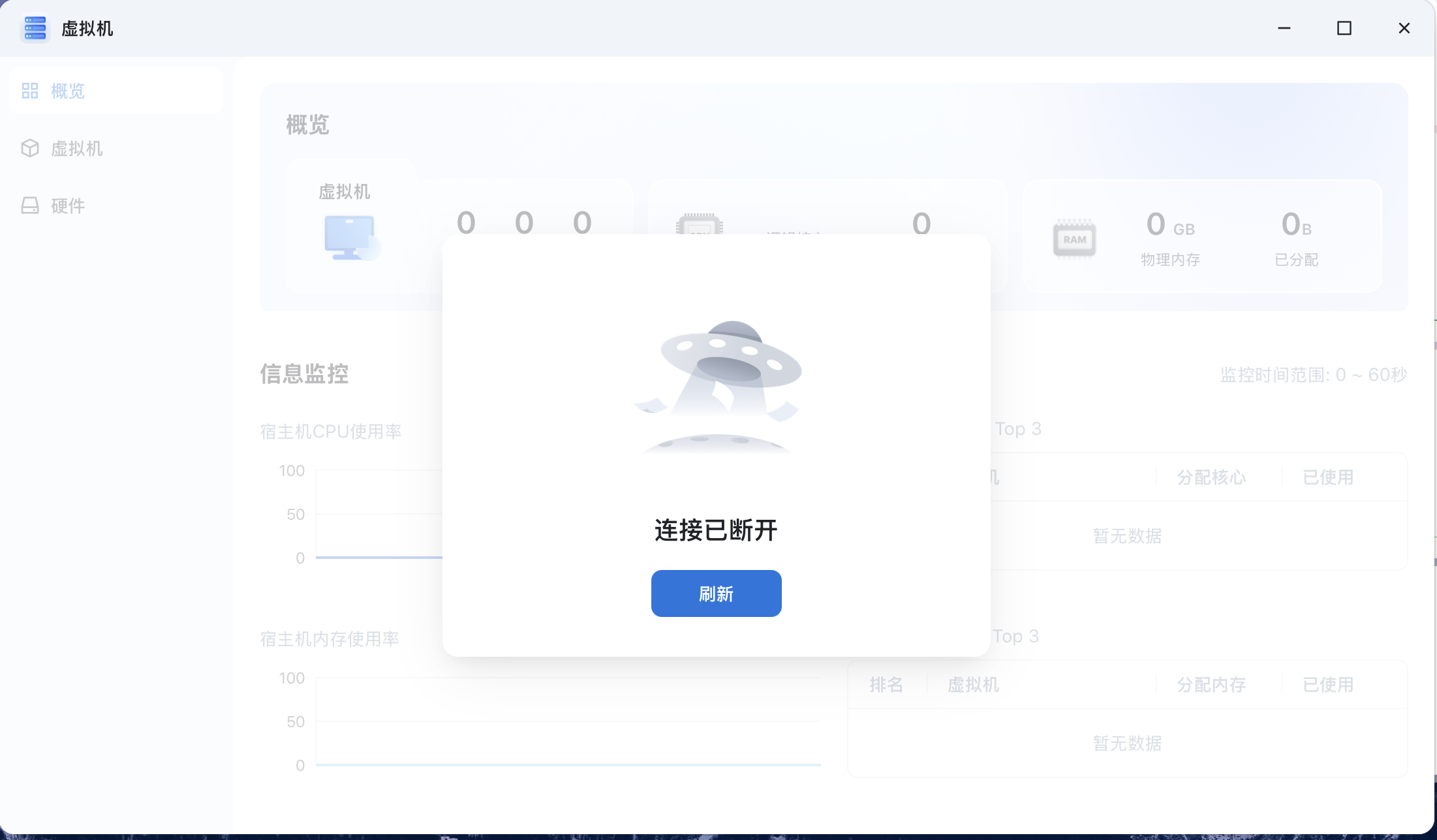

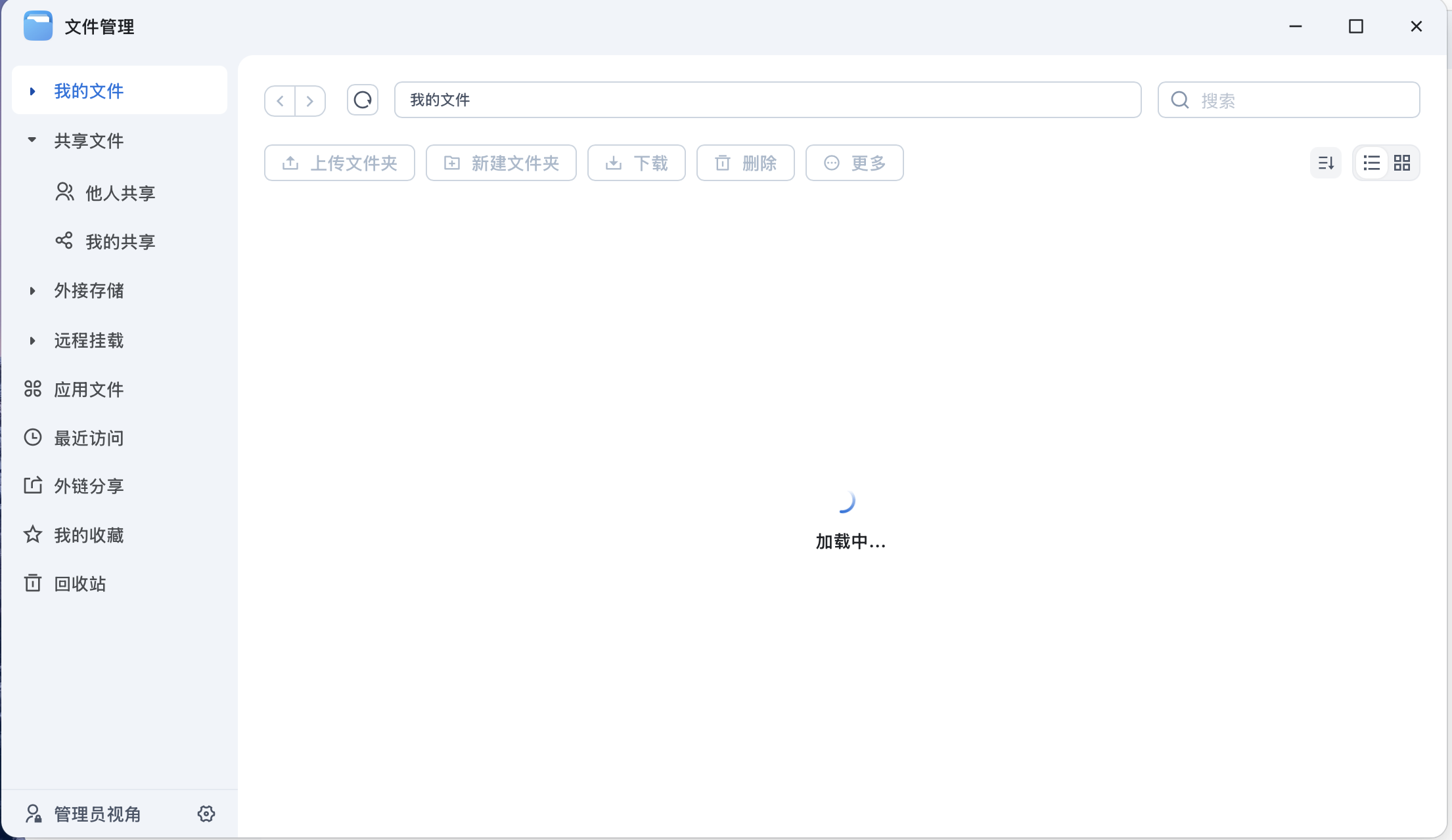

设备环境:(物理机j5005、公网使用FN Connect、FNOS系统:0.8.41、macos15.3.2 Safari浏览器)
BUG现象:(使用Safari浏览器在公网访问打不开虚拟机和文件管理,在局域网内可以正常打开。另使用Chrome浏览器在局域网和公网都能打开)

是不是使用了surge?并且开启了系统代理?我跟你同样的问题,使用内网ip以及其他浏览器正常,使用Safari域名访问文件就打不开,关闭surge的系统代理就好了
绝了,还真就是surge的原因。  详情 回复
