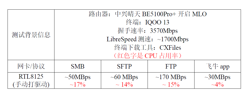

设备环境:(物理机、局域网、系统当前最新、移动端/IQOO 13)
BUG现象:(无线网络文件传输速度低)
刚刚入坑飞牛OS,在此之前使用的是Truenas Core,但是换了之后感觉无线网传输文件速度特别慢,就好奇测试了一下,有了以上的结果。(用手机测是因为手机支持MLO,有更高的速度上限,笔记本网卡是AX200) 先讲一下我的排除过程:
  1. 怀疑是RTL8125扩展卡兼容问题,换用板载英特尔千兆网卡,SMB协议还是只有30MBps;
  2. 怀疑是debian系统对瑞昱网卡支持不好,去ssh看来一下原生驱动是rtl8169,手动换了RTL8125的驱动,具体的测试情况就是上面;
  3. 最后我插上了一块85299芯片的万兆网卡,可以直接驱动,手动设置了巨型帧,AP和NAS通过交换机连接,这个时候SMB可以达到160MBps,但是很不稳定,经常掉下100。以上的测试我在笔记本上也测了一遍,结果差不多,也是FTP最快,SMB最慢,因为Windows用的最多的就是SMB,所以问题应该挺严重。
从内网测试结果来看物理链路没有问题,我之前用在Truenas时候SMB协议是可以跑满这个速度的(一样的硬件)。但是在飞牛OS上只有FTP协议可以跑满物理速度,特别是在飞牛app上速度只有30MBps,是所有协议里最慢的,作为官方的app,不应该调教得最好吗?所以我有了以下的问题:
  1. 为什么不同协议之间速度差距这么大,尤其SMB这么常用的协议速度表现这么差;
  2. 为什么换用万兆网卡之后SMB协议的速度会得到改善;

这个我咨询一下负责这块的技术同学,感觉是兼容性方面的问题

同样smb很慢
207
2025-3-26 16:18:36 显示全部楼层
确实很慢,我是芝杜播放器访问nas文件,smb协议访问,速度很慢,换了nfs还可以,貌似只有win系统下会快一些
2025-4-2 12:17:05 显示全部楼层
SMB协议估计是有问题,我的直接访问不了
2025-4-7 10:25:26 显示全部楼层
我是更新 V0.8.43后,在smb协议下访问文件很卡,每天都需要重启,重启以后就会好些
2025-4-9 16:41:36 显示全部楼层
我也是smb协议速度很慢,app局域网传输,速度比smb还慢
