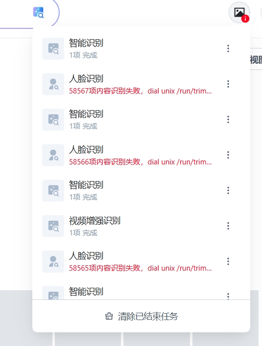

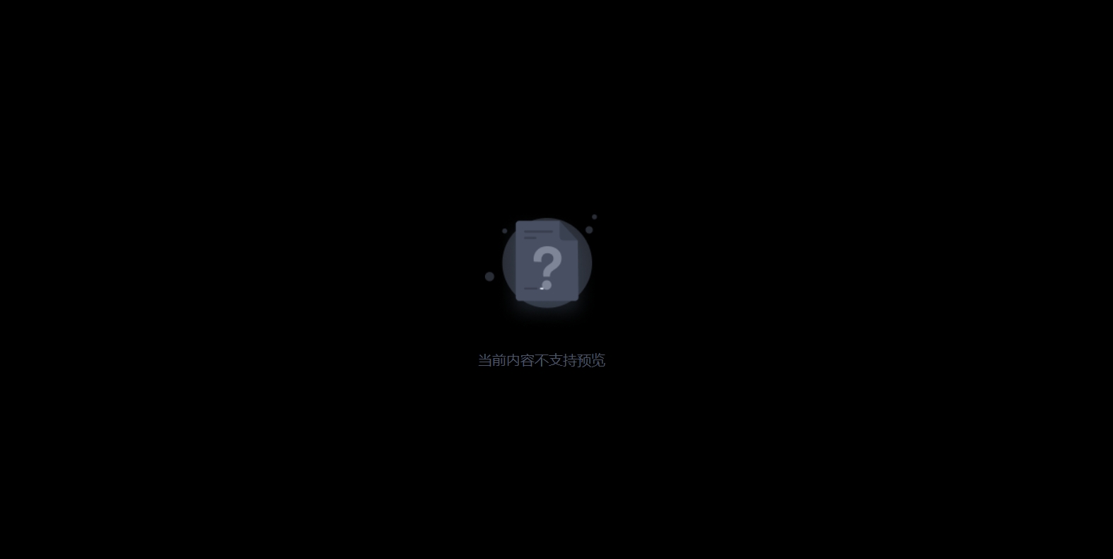

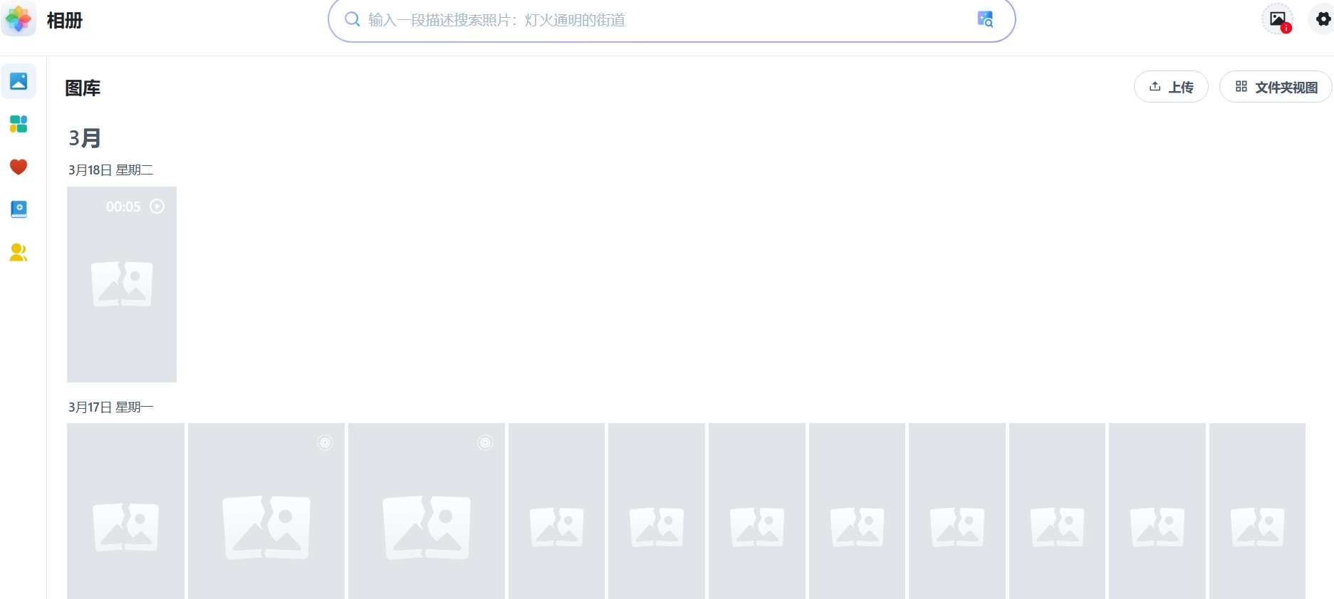

BUG现象:我通过浏览器edge或者手机APP访问相册,发现3月开始以后备份的所有照片和视频在相册都无法预览和查看,但是在文件管理中可以正常预览和查看。
照片格式主要为jpg,视频涉及格式MP4和MOV,部分使用微信拍摄的MP4格式可以点开查看,但是没有缩略图。当时以为相册APP有问题,于是果断删除重装,结果所有的照片和视频都没有缩略图和预览。重新索引或者扫描文件夹也没有用 屏幕截图_23-3-2025_215856_192.168.31.5.jpeg

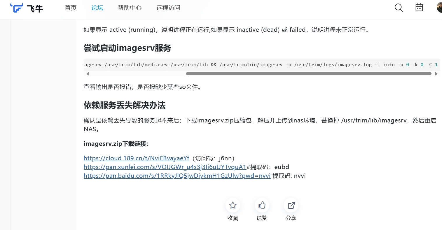

缩略图服务出现问题可以参考链接处理 https://club.fnnas.com/forum.php ... &extra=page%3D1 ai相册可以先试试重装ai相册模型看能否恢复

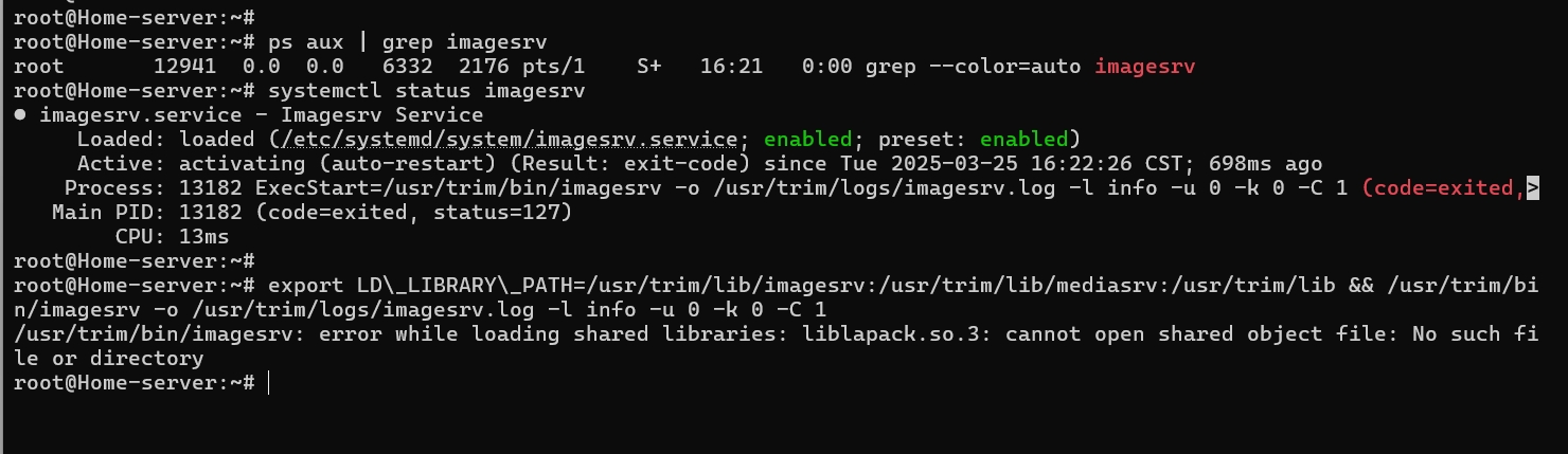

根据上述解决办法进行了尝试,提示缺少liblapack.so.3这个文件。

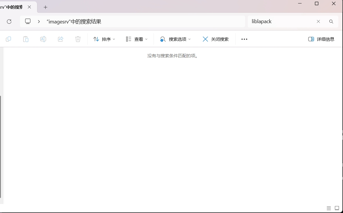

于是手动下载imagesrv.zip压缩包,分别从百度网盘和迅雷云盘里下载了压缩包。
利用ssh将压缩包内的92个文件全部上传至/usr/trim/lib/imagesrv路径下并重启,但是发现问题并没有解决。查询那92个文件里并没有liblapack.so.3这个文件。
请问这个文件在哪有下载?
