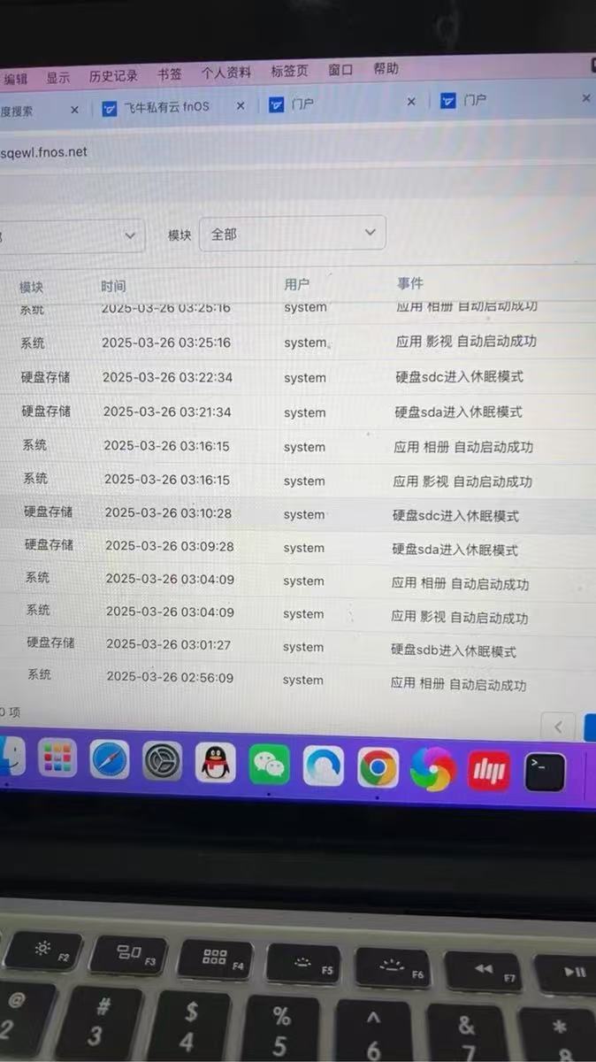

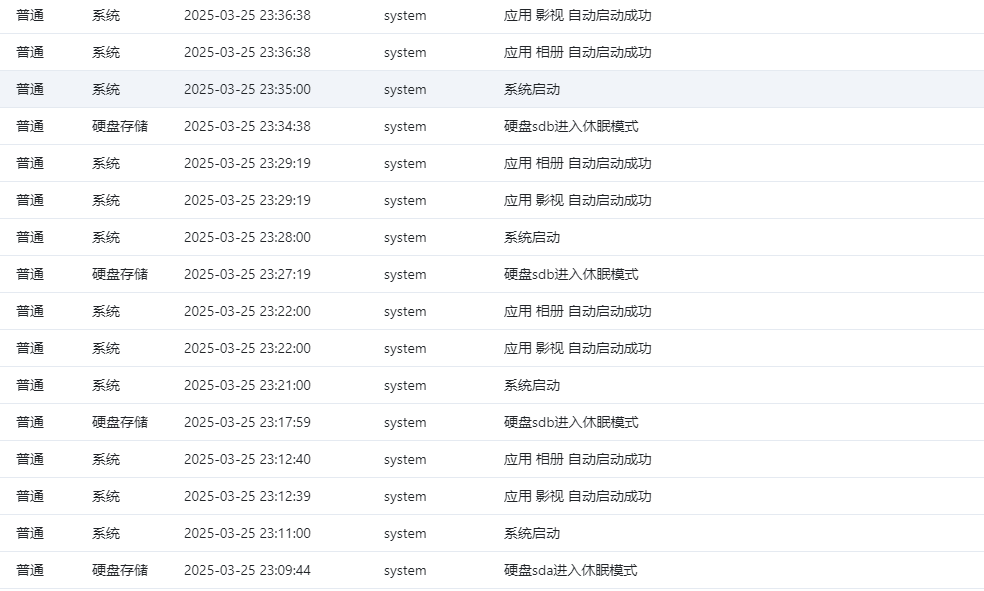

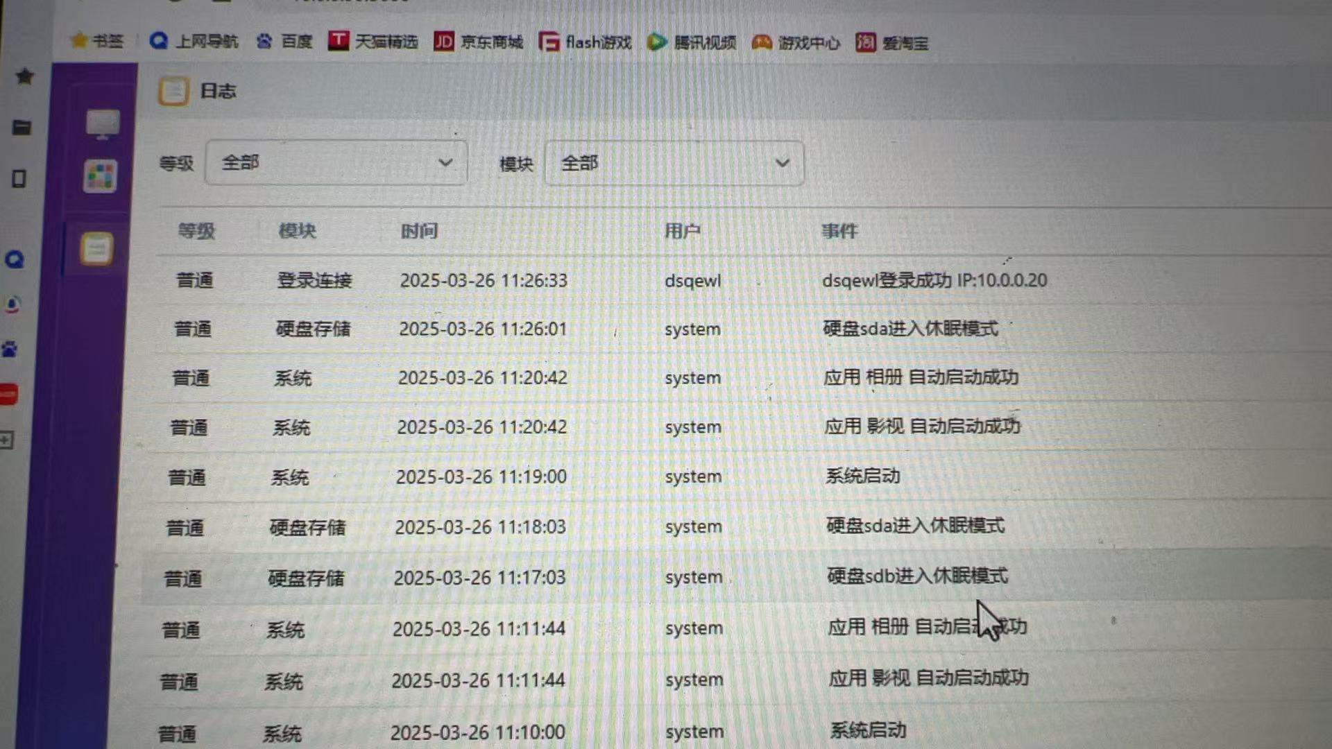

设备环境:物理机 铭微N150工控板 16G内存, 0.8.41。使用的硬盘背板。主板来电自启。
BUG现象:硬盘休眠几分钟后系统自动重启,如果设置硬盘永不休眠则没事。
(0.8.39也测试过,同样的问题)

这个可以检查一下有没有docker或者三方应用正在后台运行
问题已解决,是电源跟主板不太兼容。应该是主板兼容性问题。换了个300W电源,就好了。  详情 回复
