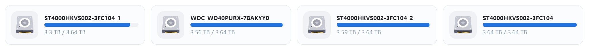

问题原因:
我有三块希捷同型号的硬盘在外接存储,3FC104(电影盘)+3FC104_1(剧集盘)和3FC104_2(综艺盘),设置好媒体库路径后一切正常,关机一次再重启后,三块同型号的硬盘命名没有变,但是三个硬盘的顺序改变了,变成了3FC104(剧集盘)+3FC104_1(电影盘)和3FC104_2(综艺盘),顺序改变后,之前设置的媒体库就找不到文件了,只有没改变的3FC104_2(综艺盘)可以打开播放。
每次重新启动,同型号的硬盘顺序都是随机排序。不是同型号的硬盘就没有问题。
用WINDOWS系统打个比喻:第一次开机这块硬盘是F盘,下次开机同一块硬盘就变成E盘了。
希望给这个同型号的外接存储,按照接口不动的情况下,固定个顺序,或者用硬盘的序列号作为硬盘的识别,防止在同一型号下,每次关机重启后,硬盘随机排序命名的问题。
不然这个问题不解决,同型号的硬盘只要超过一个都没有办法使用!

目前外接未挂载的存储排序是根据linux上电顺序排序的,挂载之后才会固定存储空间编号

2025-4-1 16:44:24 楼主 显示全部楼层
飞牛技术同学 发表于 2025-3-30 18:53
目前外接未挂载的存储排序是根据linux上电顺序排序的,挂载之后才会固定存储空间编号 ...
道理我都懂,我就是想知道有没有办法,在不格式化硬盘创建存储空间的情况下,能解决掉这个问题?
目前只有同型号硬盘排序有问题,其他不同型号的几块硬盘都没问题
2025-4-2 10:06:49 楼主 显示全部楼层
我还测试了在没创建存储空间的情况下的单块硬盘,给这单块硬盘分了四个区,之后这块硬盘每次开机后,四个区也都是随机排序,不固定的。如果是按照上电顺序的话,怎么解释呢?
