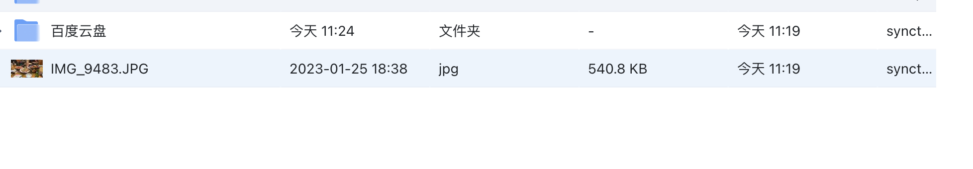

2025-4-23 11:28:10 显示全部楼层
试了几个 最后测试选了 Syncthing 满足了要求
我用的RSYNC的命令行,都是在群晖上执行的,主要是群晖的drive还是刚需。  详情 回复

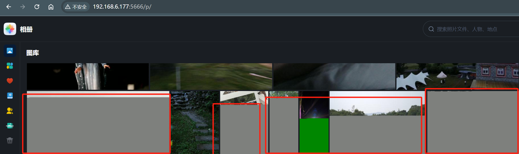

飞牛这个确实坑,其提供的ftp、smb、webdav等多种方式进行文件局域网拷贝到nas。拷贝后连文件复制之后md5值都会变化。拷贝了几万张照片,三分之一的照片连像素都直接丢失。那你这个nas连最基本的文件拷贝的正确性都不能保证,出其他一些花里胡哨的功能我觉得都是大厦将倾。

飞牛提供的几种远程方式都试了,都会出现这种问题。要说是我的存储介质的问题也不会呀,都是全新的,机械和固态都试了,都会有这种情况。而且在物理机上,将U盘插入飞牛系统的机器上吗=,通过U盘拷贝也会有这种情况  详情 回复
2025-4-28 19:37
26
2025-4-28 19:37:07 显示全部楼层
blue335 发表于 2025-4-28 17:52
你这个问题比较严重,图片文件拷贝过程中出错了?怎么拷到飞牛的?,试试远程挂载能不能识别正确呢 ...
飞牛提供的几种远程方式都试了,都会出现这种问题。要说是我的存储介质的问题也不会呀,都是全新的,机械和固态都试了,都会有这种情况。而且在物理机上,将U盘插入飞牛系统的机器上吗=,通过U盘拷贝也会有这种情况。直接计算U盘里面的文件的md5值都对得上。但要是将U盘里面的文件通过飞牛系统进行拷贝到挂载在飞牛系统下的存储介质就会出现文件MD5值变化。部分文件可以正常访问,但是还有好大一部分都出现文件异常。直接打开这部分文件,或者下载,会报I/O异常。
