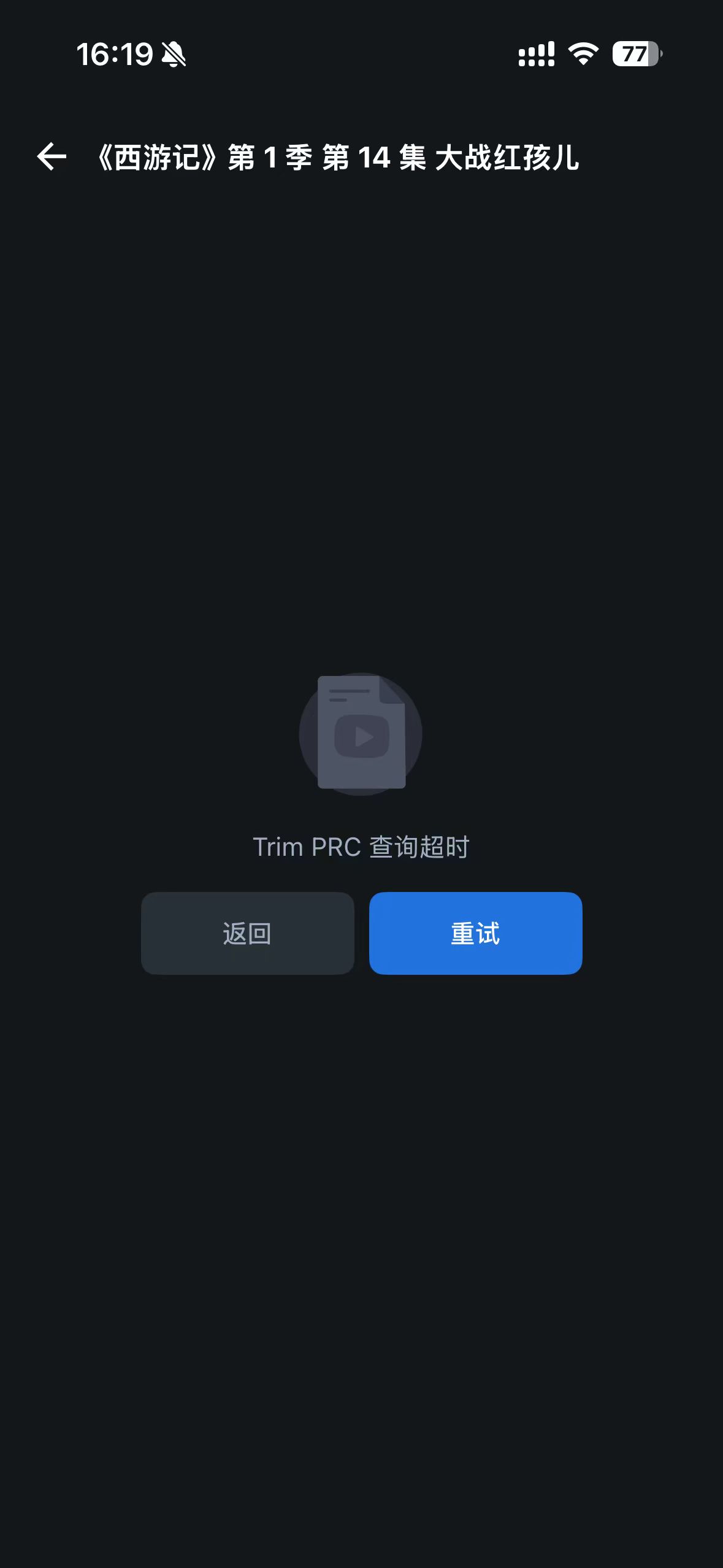

设备环境:PVE虚拟机环境
BUG现象:通过Alist挂载夸克网盘,并通过复制将文件拷贝到本地直通的硬盘,在使用飞牛影视创建媒体库后,正常可以刮削,但是经常大量文件都显示出播放错误或文件已损坏,以及Trim PRC查询超时等问题

问题已知 我们正在跟进 是向系统查【影视应用的授权路径接口】超时了导致的问题

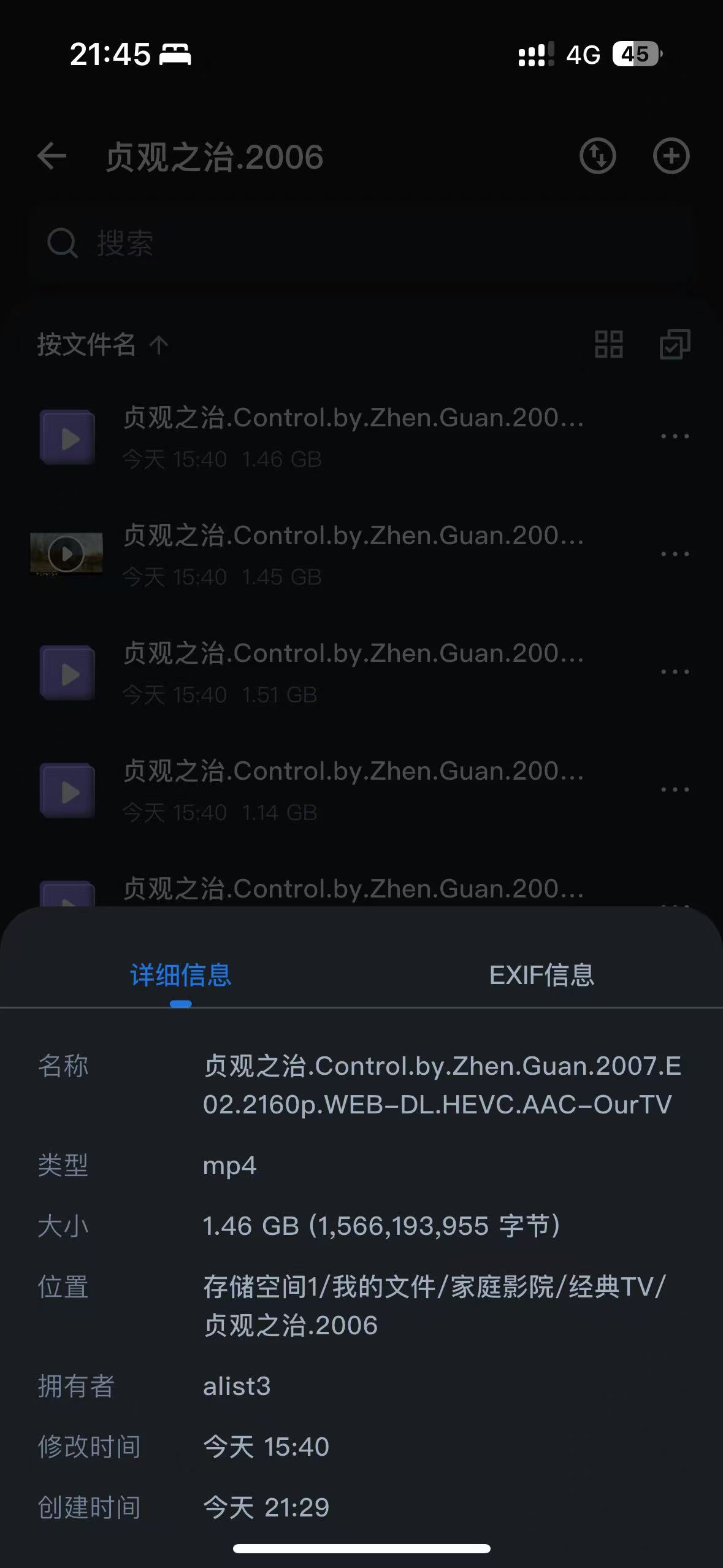

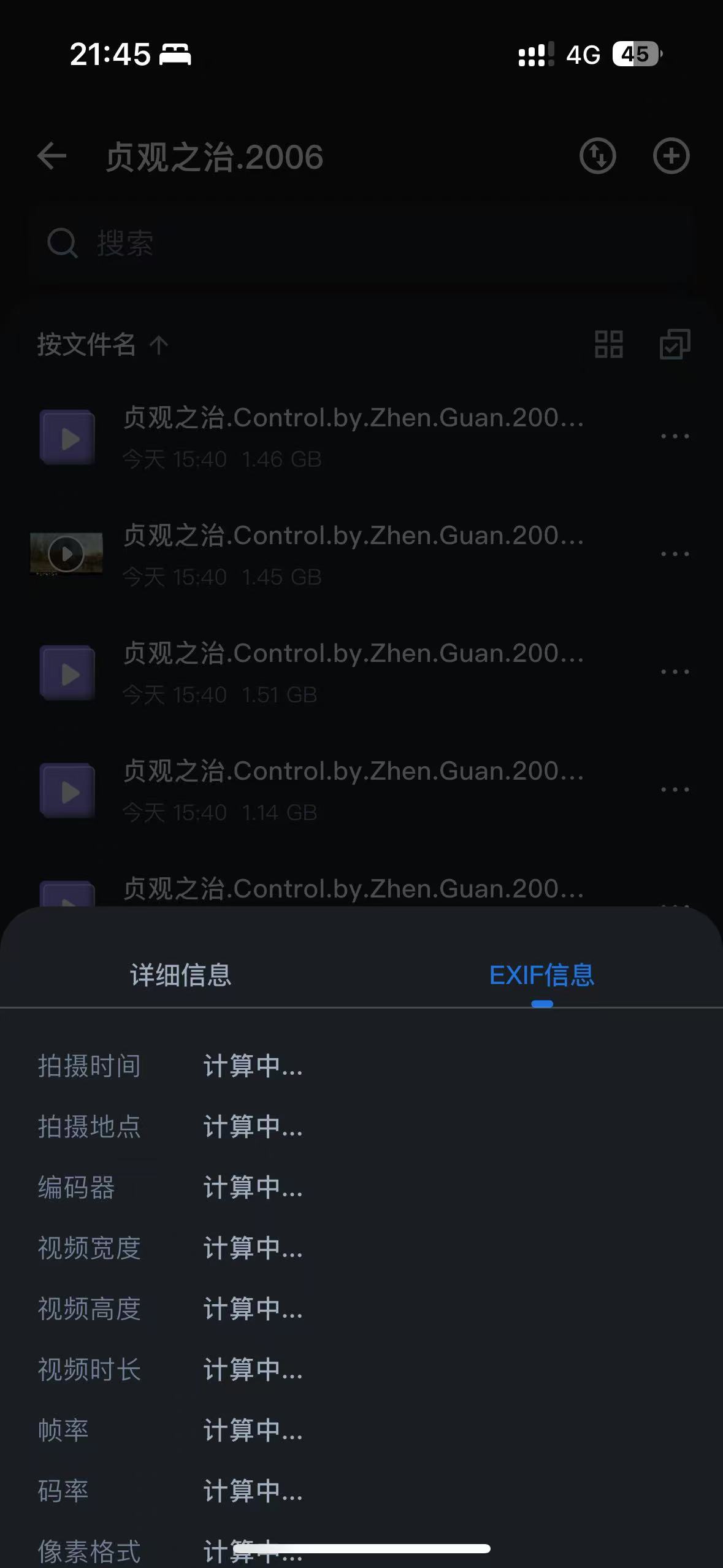

[md]最主要是alist复制视频到本地,会丢失元信息,无法识别,导致影视播放不了 ![微信图片_20250331221358.jpg](data/attachment/forum/202503/31/221414fmenxam6oeadrww6.jpg "微信图片_20250331221358.jpg") ![微  详情 回复

2025-3-31 22:14:46 楼主 显示全部楼层
<br /> <br />
