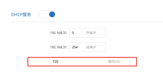

2025-1-10 15:51:14 显示全部楼层
其实吧,这不是什么根本的大问题,你局域网dhcp服务器(动态主机配置协议)设置的更新时间短点,它就更新了……
[md]你好 是设置 这个吗? ![微信截图_20250110155507.png](data/attachment/forum/202501/10/155540m4t2z9ppjxfqtgpn.png "微信截图_20250110155507.png") [/md]  详情 回复
2025-1-10 15:55
2025-1-10 15:55:54 显示全部楼层
你好 是设置 这个吗?
是的,消息不容易看到,网页端不知道为什么很难适配“移动平台”“多平台设备吗?……” 你这地址太多了,小型局域网有30个地址足够了,要快速更新,设置系统最小分子(一般2分钟)也不是不行。 不行也可以按数字37  详情 回复
2025-1-13 01:47
62
2025-1-13 01:47:17 显示全部楼层
不行也可以按数字37规律,都设置37个地址,37分钟更新。
