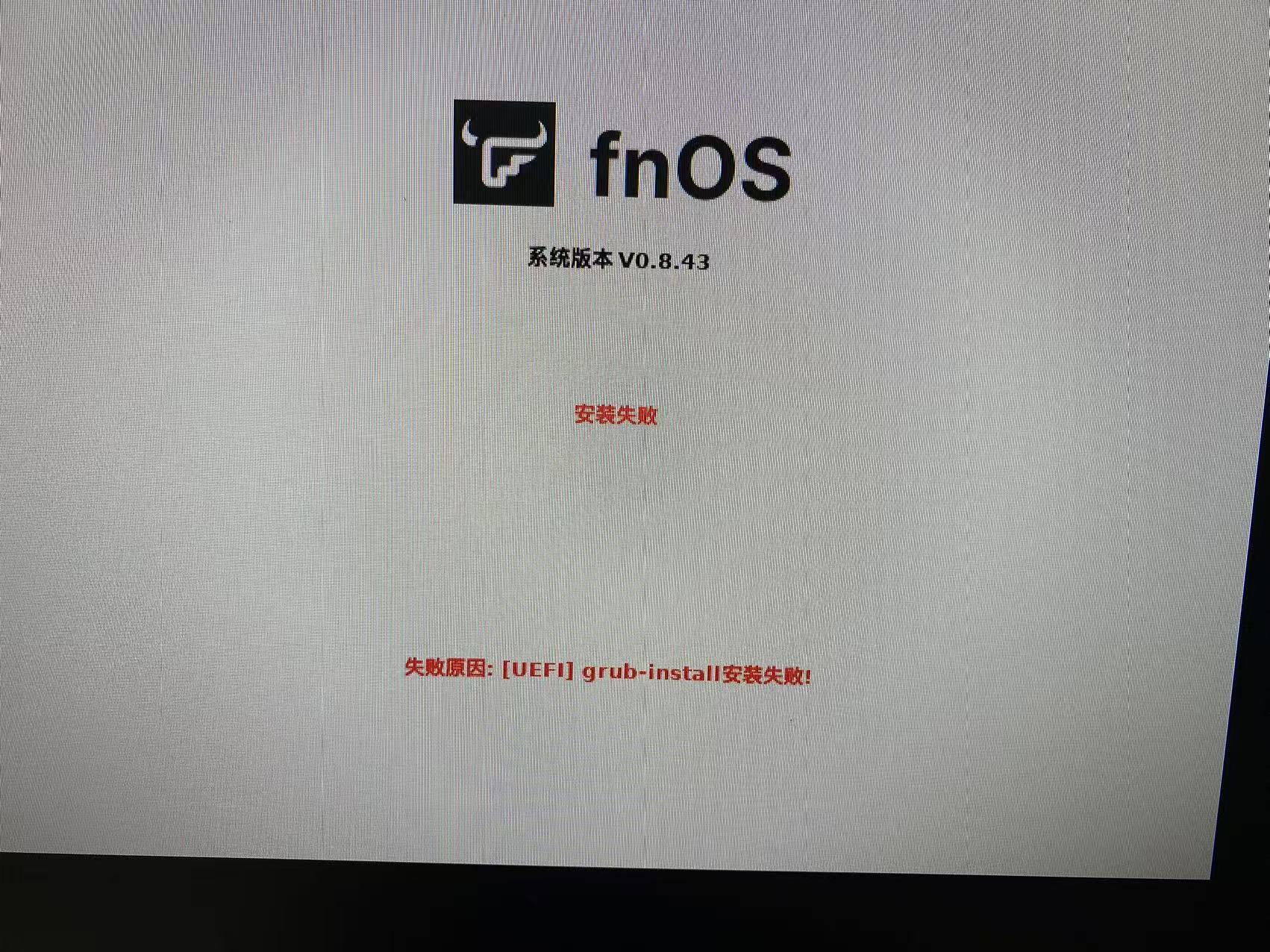

安装报错 grub-install安装失败
1366
2025-4-7 15:44:47 显示全部楼层 阅读模式
设备环境:物理机
BUG现象:安装报错
联系方式:(1群-劳伦兹)
日志文件:
2025-4-10 19:21:55 显示全部楼层
如果已经重新制作过系统安装u盘、尝试过应急安装模式 ,可以尝试更换安装的硬盘
2025-6-5 20:49:17 显示全部楼层
搞定了吗,兄弟? 也遇到一样的问题了。。。
2025-6-13 18:19:25 显示全部楼层
我说一下我的情况,我的设备是QNAS做的黑裙,用的畅网P2开发板。安装的时候到最后也出现这个界面,我试了重做U盘,更换硬盘,最后把硬盘接到开发板上的SATA口,依旧没有解决,其实就是引导没有做进去。最后我用硬盘盒把硬盘接到正常使用的windows电脑上,重新用U盘进行安装。成功安装后,进入飞牛NAS进行正常关机。然后把硬盘重新安装到开发板上,直接开机,查询新的IP地址后飞牛NAS成功进入。
