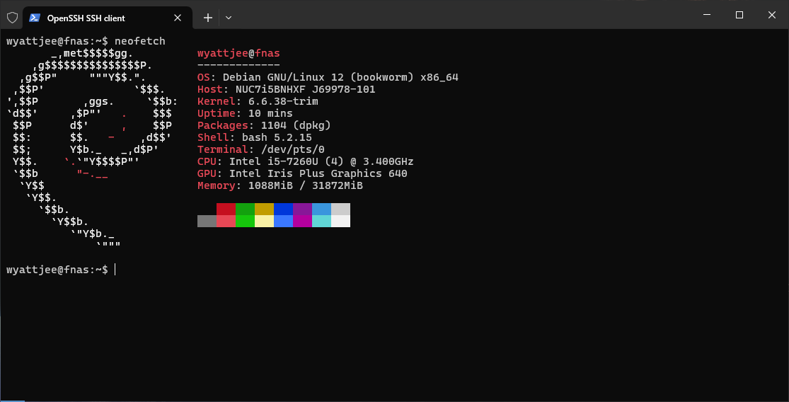

设备:Intel NUC 7代
安装的系统镜像:TRIM-0.8.43-795.iso
BUG现象:当把显示器拔掉,网页飞牛无法访问,飞牛app找局域网飞牛设备同样找不到,ssh ip地址同样不行,连上显示器后又正常了
出现频率:(应该是必现)
具体设备详细如图

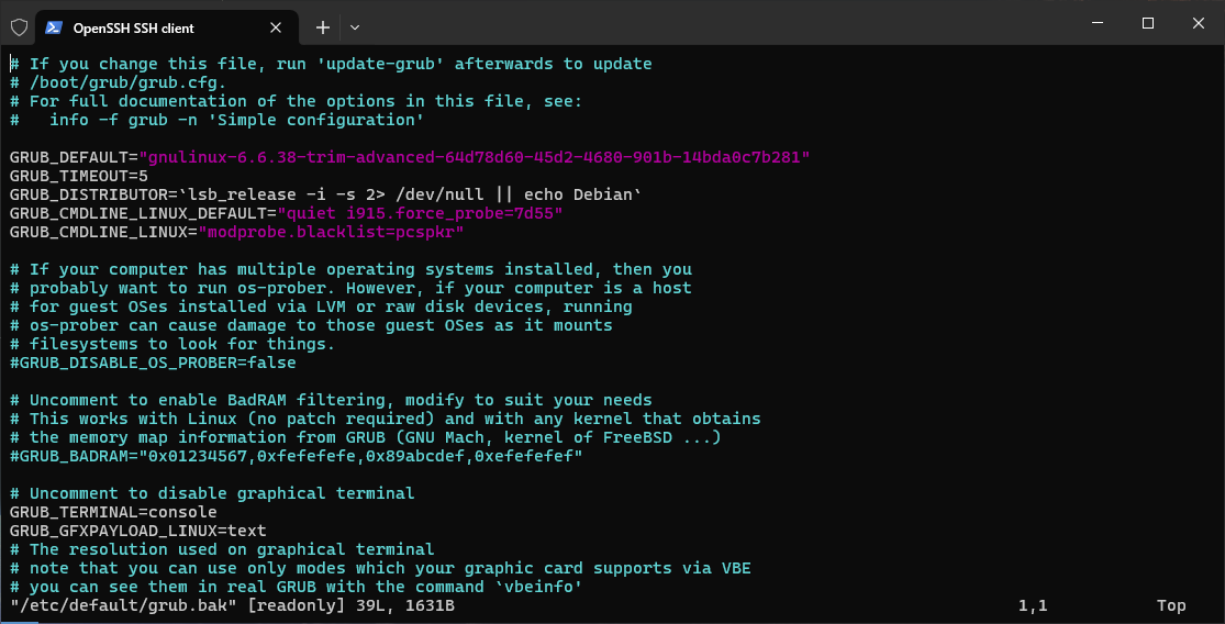

然后我初步怀疑设备启动的时候,没有检测到显示器,卡进度了,第一怀疑对象就是grub,因为我之前nuc安装的archlinux当服务器,启动引导我用的systemd-boot没问题,systemd这个启动界面全是终端的,而grub有个启动选择界面。
然后我看了一下我的grub配置(我cp grub grub.bak过了,所以下面图片看的是grub.bak)
sudo vim /etc/default/grub
简单说一下,vim里,按 i 进入编辑,改好按下 esc 退出编辑,然后输入 :x 保存并退出
i915这一串和显卡有关,所以我想着删掉试试看,改完grub文件 sudo update-grub 更新一下,然后配置文件如下

重启后,就是见证奇迹的时刻,如果不行的话,我就打算杀死grub,改用systemd-boot引导了。
然后它就正常了,网页端、app端、ssh都可以了,再次重启也正常,看来问题至少解决了,不用折腾systemd了
