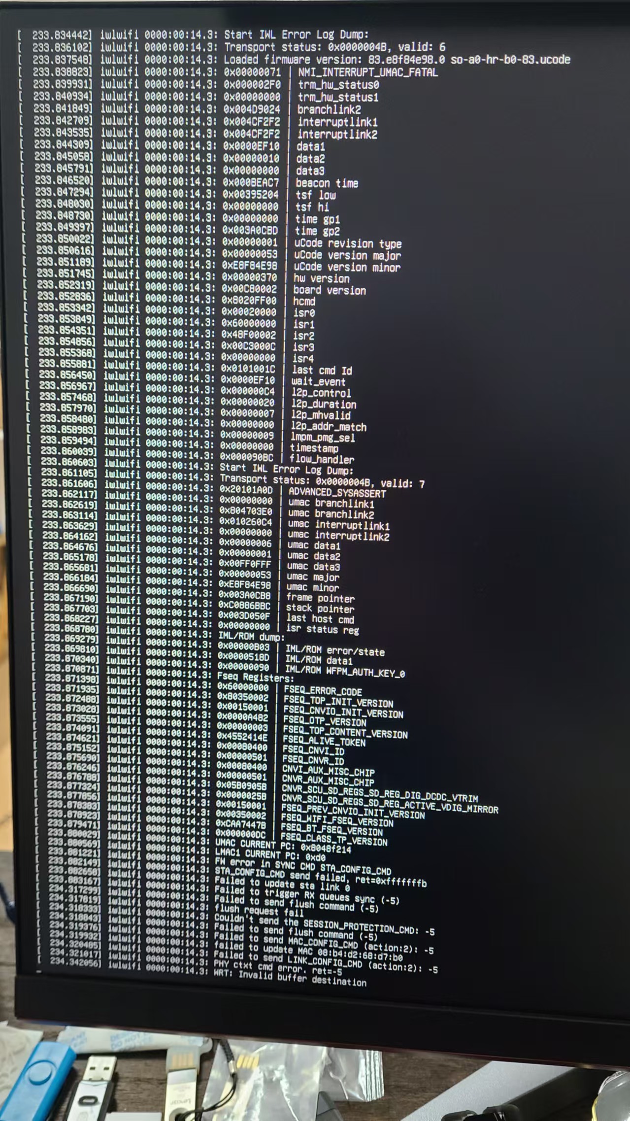

2025-4-11 08:22:00 楼主 显示全部楼层
连接后台报错了

问题已知需要后续系统升级版本内核后使用
