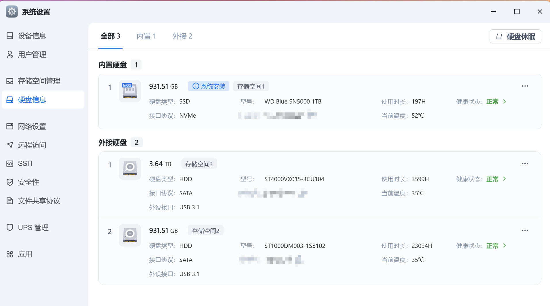

设备环境:物理机中柏N150 Pro(JNG11)8G DDR4 3200,实体环境运行飞牛V0.8.45。
BUG现象:

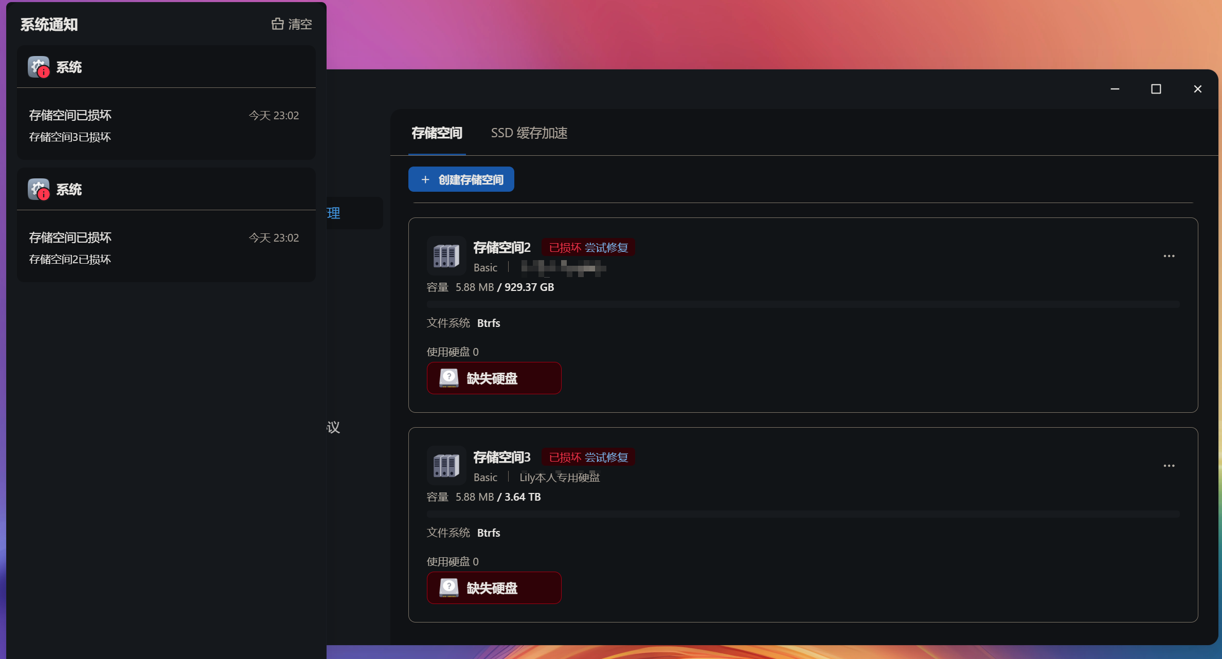

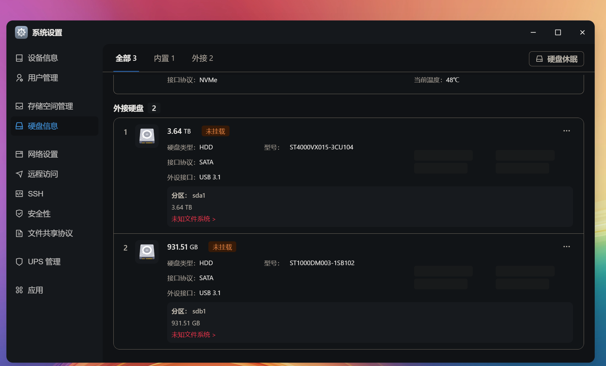

  1. 通过铁威马D2-320外接硬盘柜设备USB3.1连接系统,经过创建存储空间操作后,提示存储空间损坏(已移除或缺失硬盘),在硬盘管理界面能够识别到外接硬盘柜两块硬盘,但均显示未挂载和无法识别文件系统。

没看到io错误的具体报错内容,但是大概率是硬件出现问题了 有没有尝试过不用硬盘柜使用sata线连接到其他设备上看看硬盘能否识别
您好,感谢跟进。问题已于2025/04/18自行尝试缓解。 可能的方案:将该硬盘柜连接至Windows系统,删除全部分区,建立EXT4分区,随后使用Type-C to TypeC连接到物理机接口,并在飞牛中建立存储空间, 然后重启系统。  详情 回复

[quote][size=2][url=forum.php?mod=redirect&goto=findpost&pid=105235&ptid=21858][color=#999999]飞牛技术同学 发表于 2025-4-15 16:13[/color][/url][/size] 没看到io错误的具体报错内容,但是大概率是硬件出现问题了 有没有尝试过不用硬盘柜使用sata线连接到其他设 ...[/quote]
问题至此已缓解。
若切换回USB Type-A接口则继续出现主贴反馈的问题。应该是主机的USB接口问题,目前已稳定运行2天,期间正常升级V0.8.47,正在持续观察中

你好,请看我回复“飞牛技术同学”的帖子详情,我这边可能是接口问题。换了D2-320原装线材和接口后没暂时问题了。在发帖之前我已经搜索,关注其他人的情况了,我这边休眠正常,目前没有掉存储空间。同时我也联系了铁威马厂商,确认硬盘柜支持BtrFS文件系统和Linux操作系统,他们家NAS搭载的TOS创建存储池也是BtrFS的,并且支持通过USB外接拓展存储池。所以很可能是吃接口。我不确定,在持续观察中,有问题我再来反馈。
