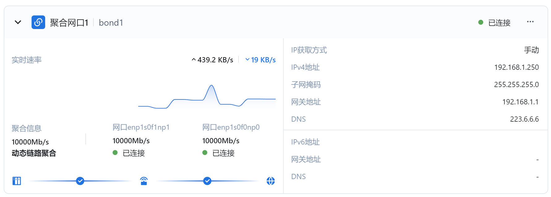

设备环境:物理机N100/16G 双10G网卡、局域网、系统0.8.45、
BUG现象:组bond 802.3ad 后NetworkManager服务不断重启
联系方式:me@debugo.com
界面和交换机配置显示正常,另一台物理服务器(ubuntu,使用netplan)也正常。syslog日志如下。NetworkManager不停重启导致网络中断。
