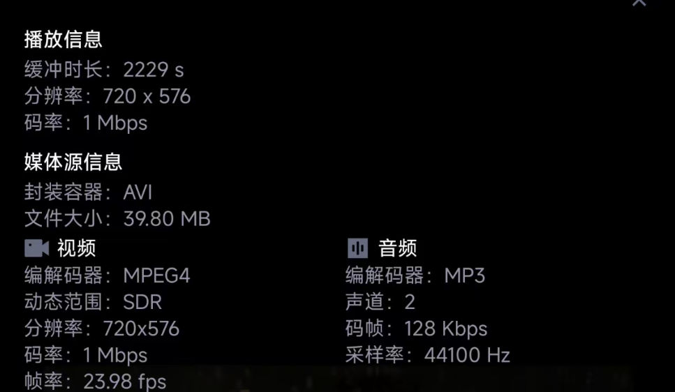

设备环境:(虚拟机vm,硬件cpu:amd7735hs、局域网/公网、系统0.8.39/APP版本号1.8.1)
BUG现象:(我通过红米k60手机设备,APP飞牛私有云app访问,打开avi格式封装的mpeg4视频播放卡顿。如果是用飞牛播放器APP访问,硬解一样卡顿,软解正常。但是飞牛私有云app无软解选项)
我看了这个文件的分辨率和码率都不高,其它的1080P硬解都很正常。确实搞不懂。

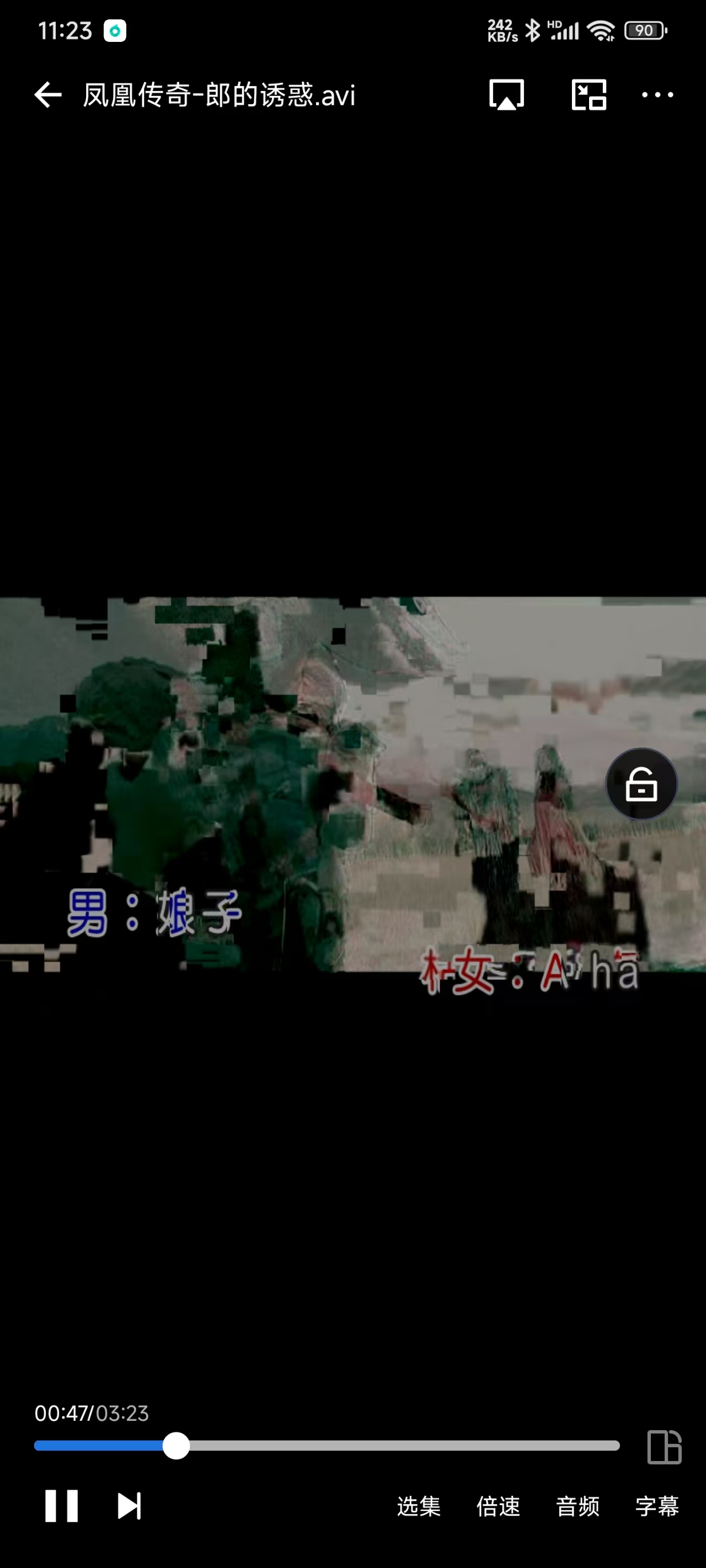

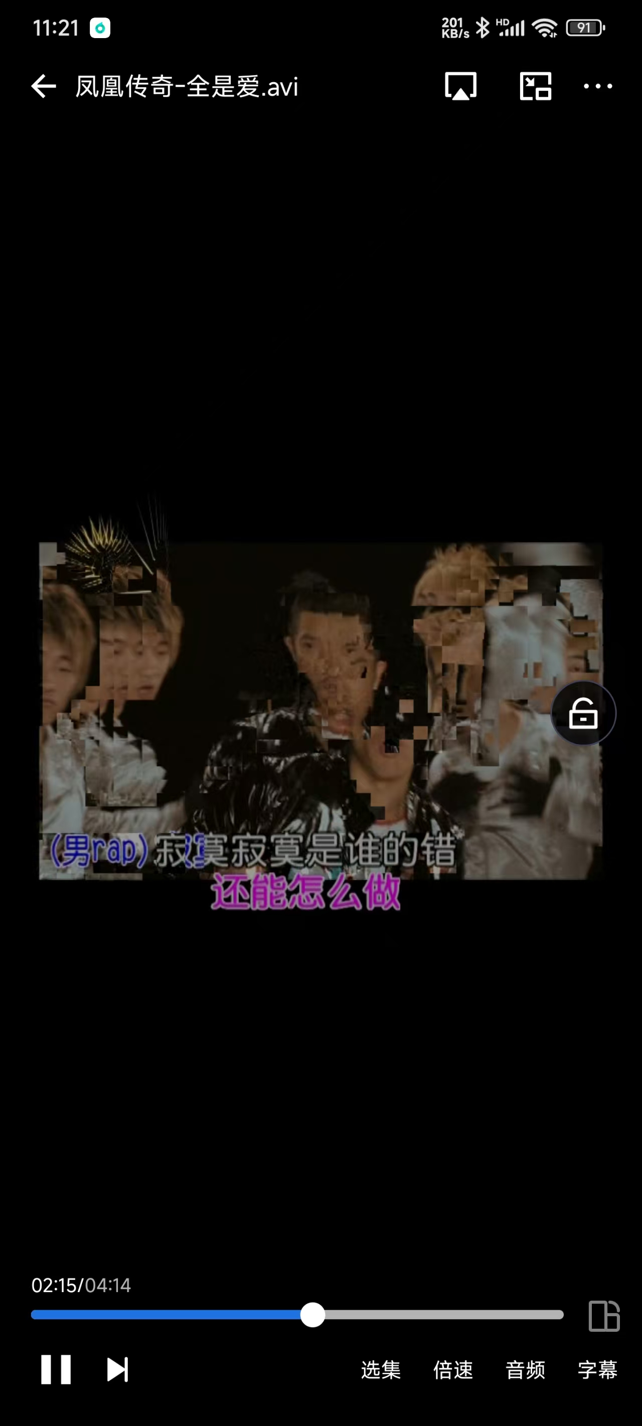

设备环境:(物理机 cpu为J1900、局域网/公网、系统fnos 0.8.47/安卓APP版本号 飞牛私有云v1.12.1 飞牛播放器v1.1.1)
BUG现象:(通过飞牛私有云或飞牛播放器,看凤凰传奇部分视频,出现硬解卡顿问题,软解无问题)
联系方式:(15123311665)
已经反馈很久了,更新了多次都没有解决。现在把视频分享到云盘了。请下载测试。

关键问题1、分辨率低,码率也不高,不晓得为啥子不能正常进行硬解。
关键问题2、如果是用飞牛播放器APP访问,可以选择软解。但是飞牛私有云app直接播放无软解功能选项。

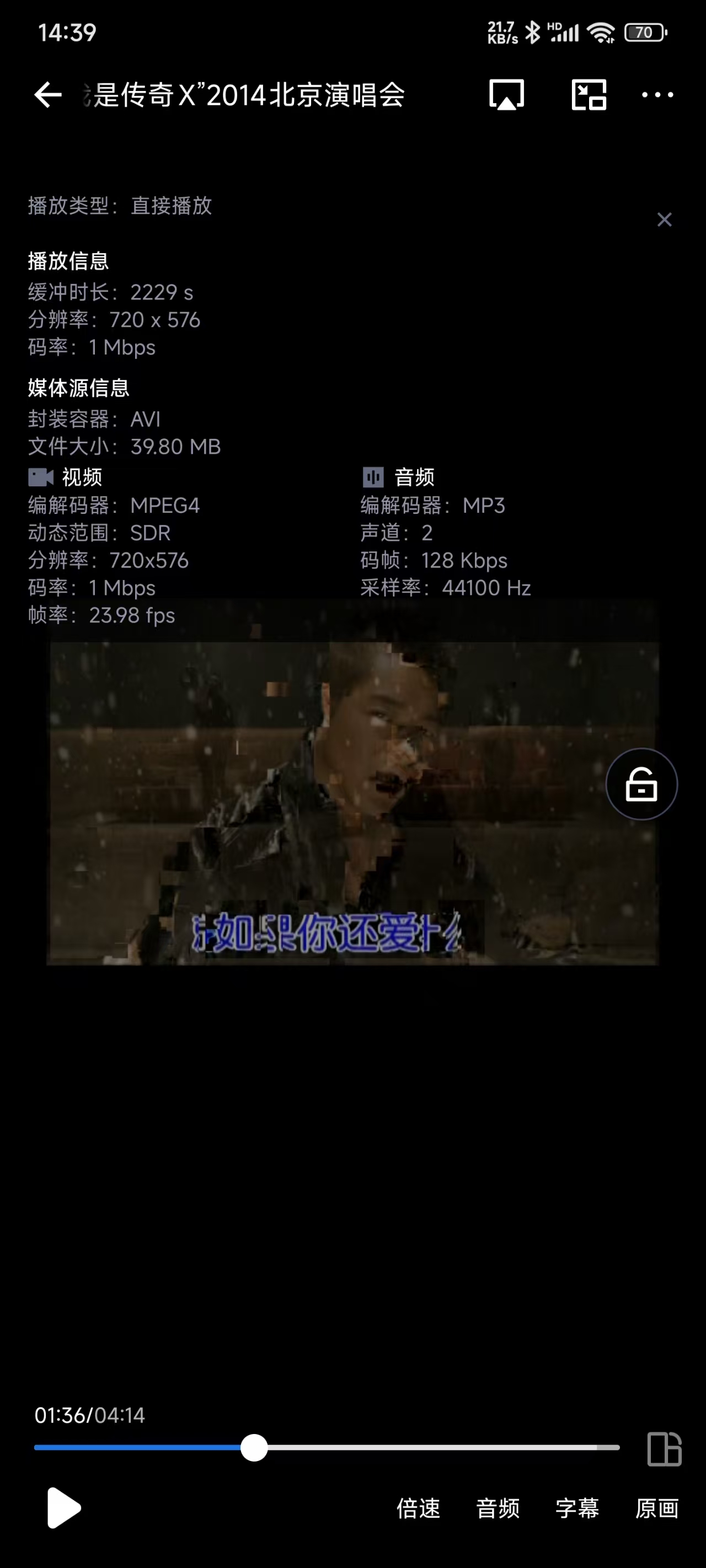

2025-6-27 20:58:37 楼主 显示全部楼层
飞牛技术同学 发表于 2025-3-10 18:24
感谢反馈,我们跟进一下
今天突然想到硬解不代表飞牛nas的cpu解码。那个硬解选项其实是指的手机硬解。后来我用红米k60下载这个视频,用mx播放器选择硬解,直接无法播放。选择硬解+,出现了一模一样的卡顿情况。选择软解,完全正常。
结论:飞牛私有云app对于视频打开,还是应该添加一个软解选项。不然遇到手机无法硬解的,很可能就变成硬件+导致视频卡顿。飞牛影视app有软解选项,所以能解决问题。但是飞牛私有云app没得选项调整的,只能卡顿播放。所以还是建议飞牛私有云打开视频时添加软解设置选项,避免这种bug产生。
53
2025-7-2 19:17:16 楼主 显示全部楼层
飞牛的软硬解选项是代表的手机端的软硬解。服务端不参与。只有需要转码的时候,才需要服务器的gpu参与视频的解码与重新编码。所以说服务端硬解这个词容易产生歧义,准确说法应该是服务器gpu的转码。无论服务器是否解码或转码,本地客户端肯定要参与解码的。
回到我的问题,我试了一下,通过服务端转码可以实现不卡顿。所以,视频播放应该增加2个选项:
1、强制客户端软解,这样能解决卡顿问题。飞牛私有云播放视频时应该增加选项。
2、强制原画质转码。不降低画质,仍旧转码,这样可以解决卡顿问题。在飞牛影音里面也可以增加这个选项,这样选择硬解也可以不卡顿了。
