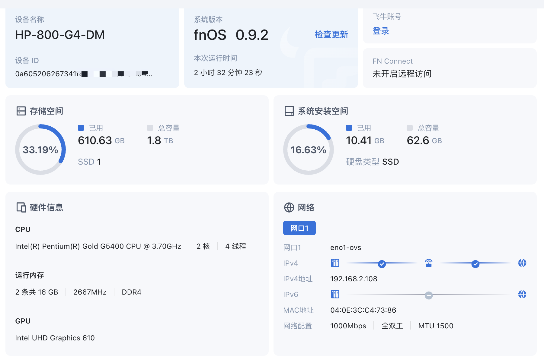

设备环境:(物理机I3-8100T 4G内存,惠普600G4、局域网、0.8.47)
BUG现象:(无任何操作,系统频繁重启,一天好几次)
联系方式:(FNOS449微信群-䪰。ͦ)
日志文件:(我用夸克网盘分享了「Debug_Log_20250502094328.zip」链接:https://pan.quark.cn/s/5756db1d6043)
使用说明:用了两个月,一直有重启问题,开始是8G两根内存,对内存进行了检测没问题,现在只插一根4G也重启,两根内存两个插槽都换着插,都不行,还是回重启。我记得中间有个版本重新做系统后好像不会重启,后面在线更新系统后又开始自动重启了。

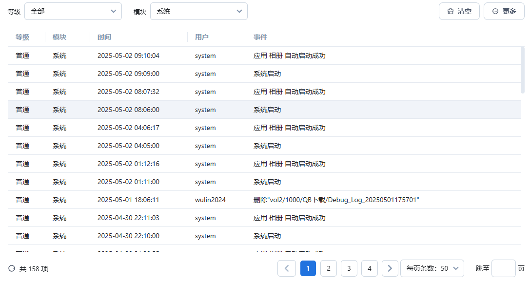

遇到类似问题,希望飞牛技术同学看下,已经附上完整日志
BUG现象:最近两周系统频繁重启,在“日志”里看到隔几个小时系统就重启一次。然后偶尔还会死机,局域网连接不上,插显示器无信号,需要电源键强制重启才能恢复
已经用memtest86测试过内存,没问题。
