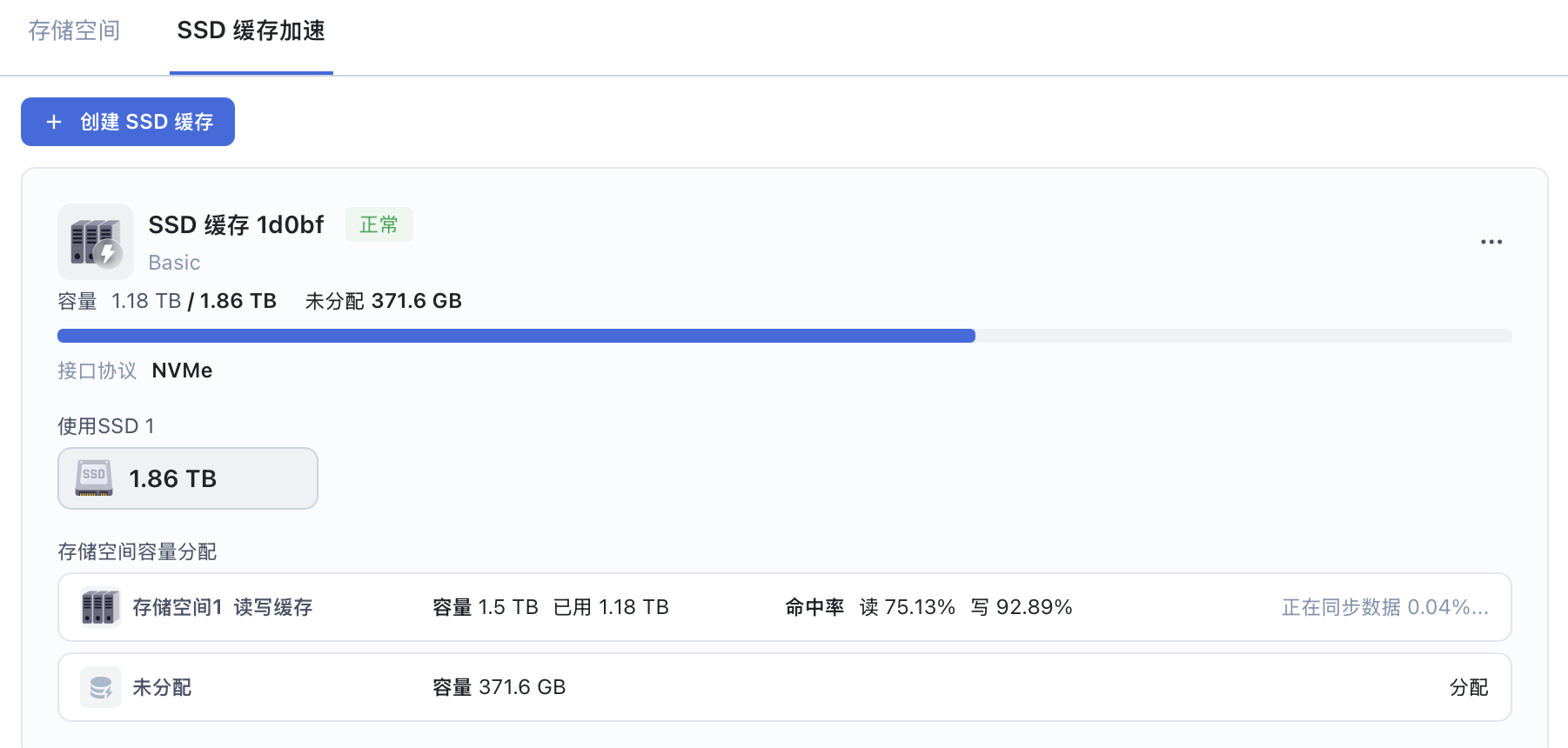

系统环境:
fnOS 0.8.47
硬件环境:
现象:

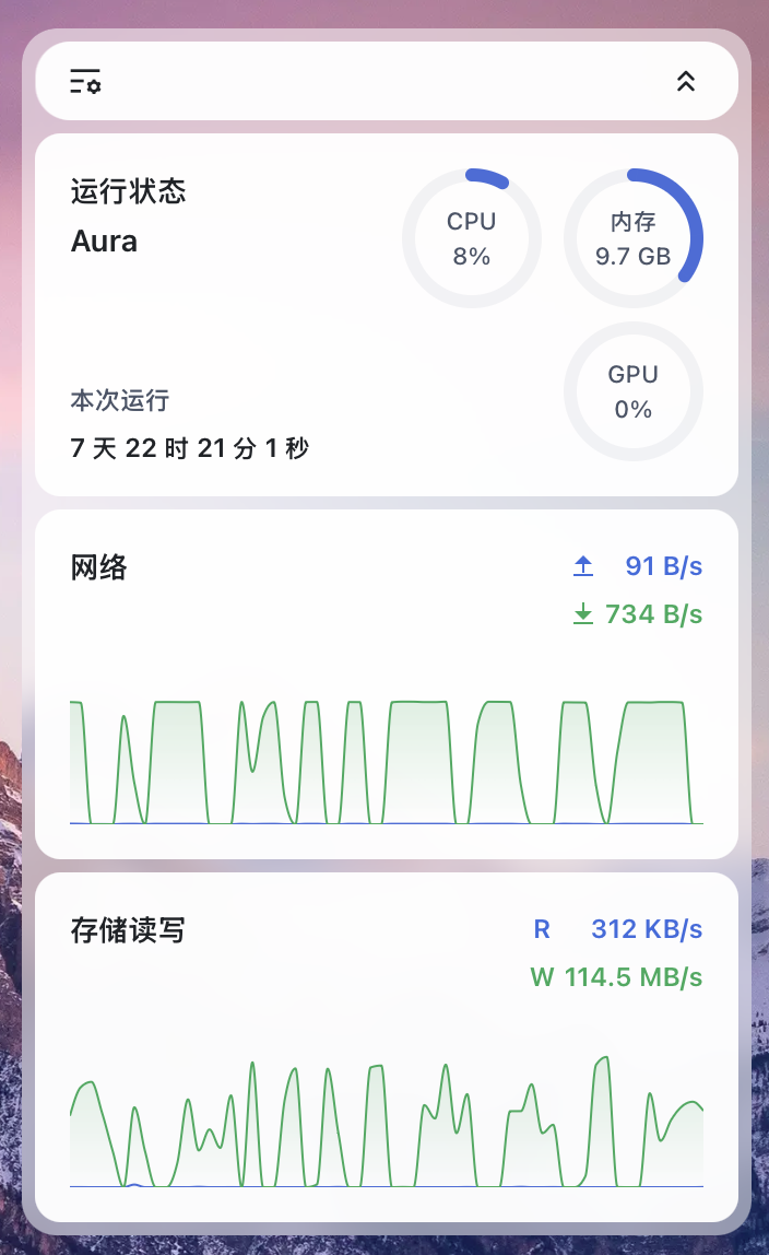

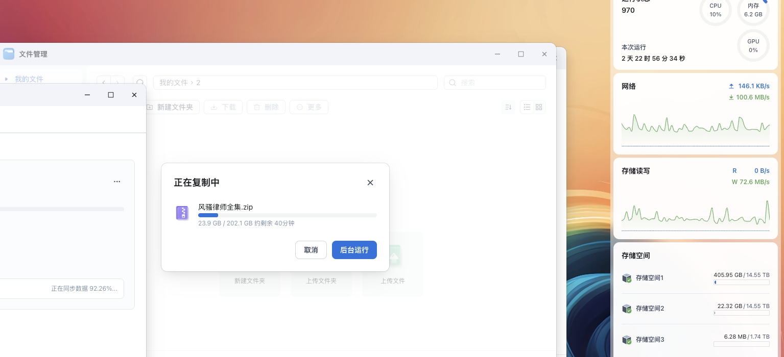

我在传输200G左右的连续大文件时,由于开启了写入缓存,所以总是缓存一小段时间,然后再同步一小段时间,如此往复.还不如直接往HDD硬盘里写呢,因为此时我的硬盘处于闲置状态,并没有其他应用占用IO.
他这样跑一会儿,歇一会儿,完全没必要啊...
如下图:
2025-5-13 17:15:05 显示全部楼层
img_v3_02m8_8fa5d218-542c-43a9-aa99-6b9998e7085g.jpg出现这个情况大概率是因为网络的问题 可以确认一下网络的情况,网络稳定的情况下写入不会一段一段的
我是在内网环境传输的,网络稳定.目前我切换成"读缓存"模式了  详情 回复

2025-5-30 14:55:33 楼主 显示全部楼层
