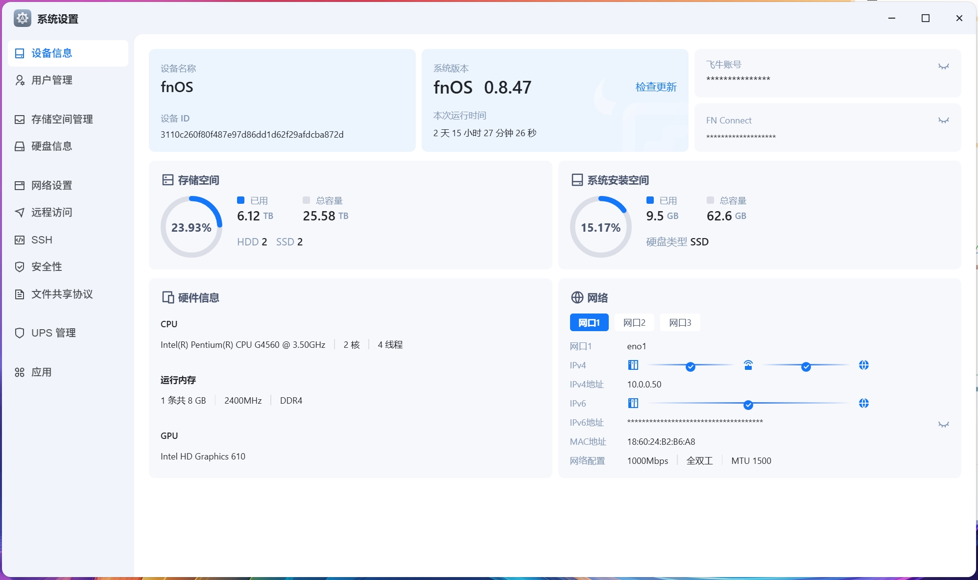

硬件:HP800G3TWR、CPU G4560、一条DDR4 2400Mhz 8G内存、一块M2 nvme 256G其中60G系统盘剩下SSD缓存、SP310网卡、一块2.5SSD盘、两块3.5机械盘

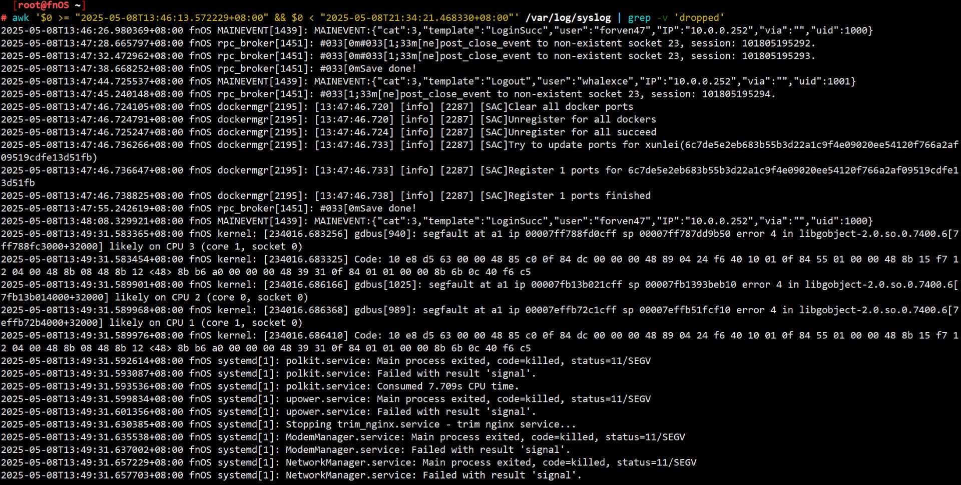

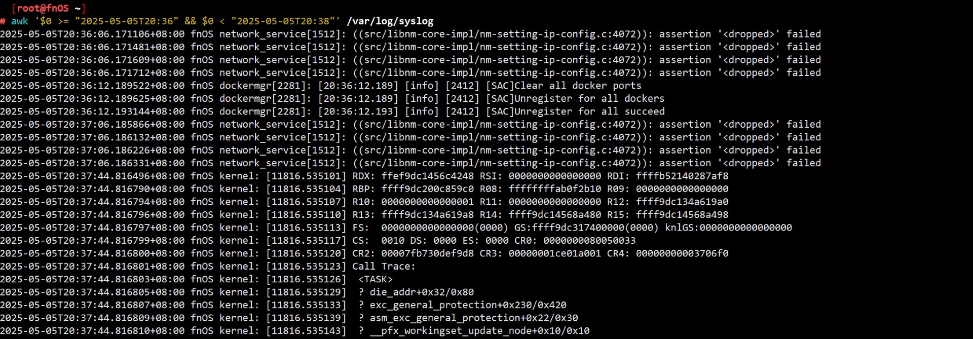

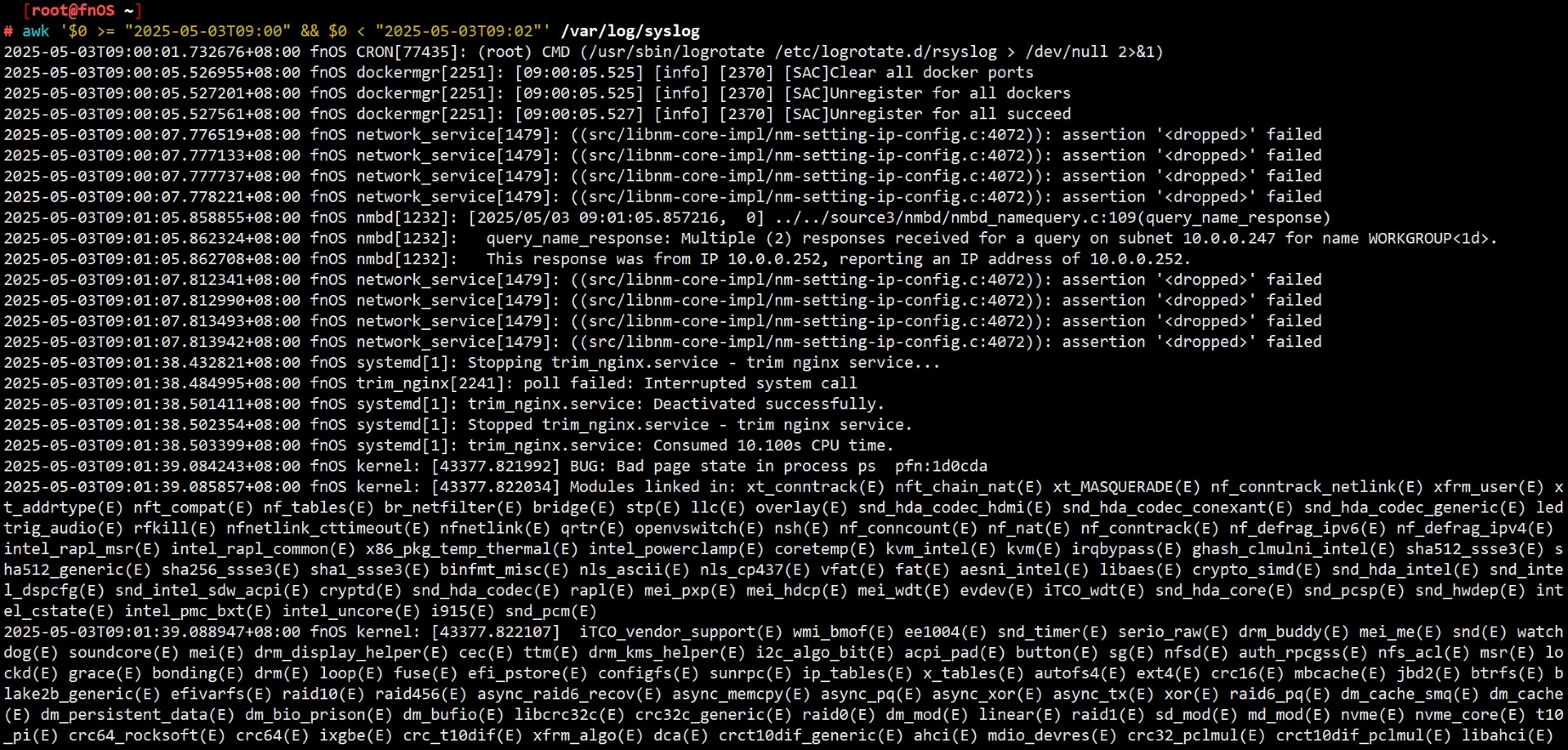

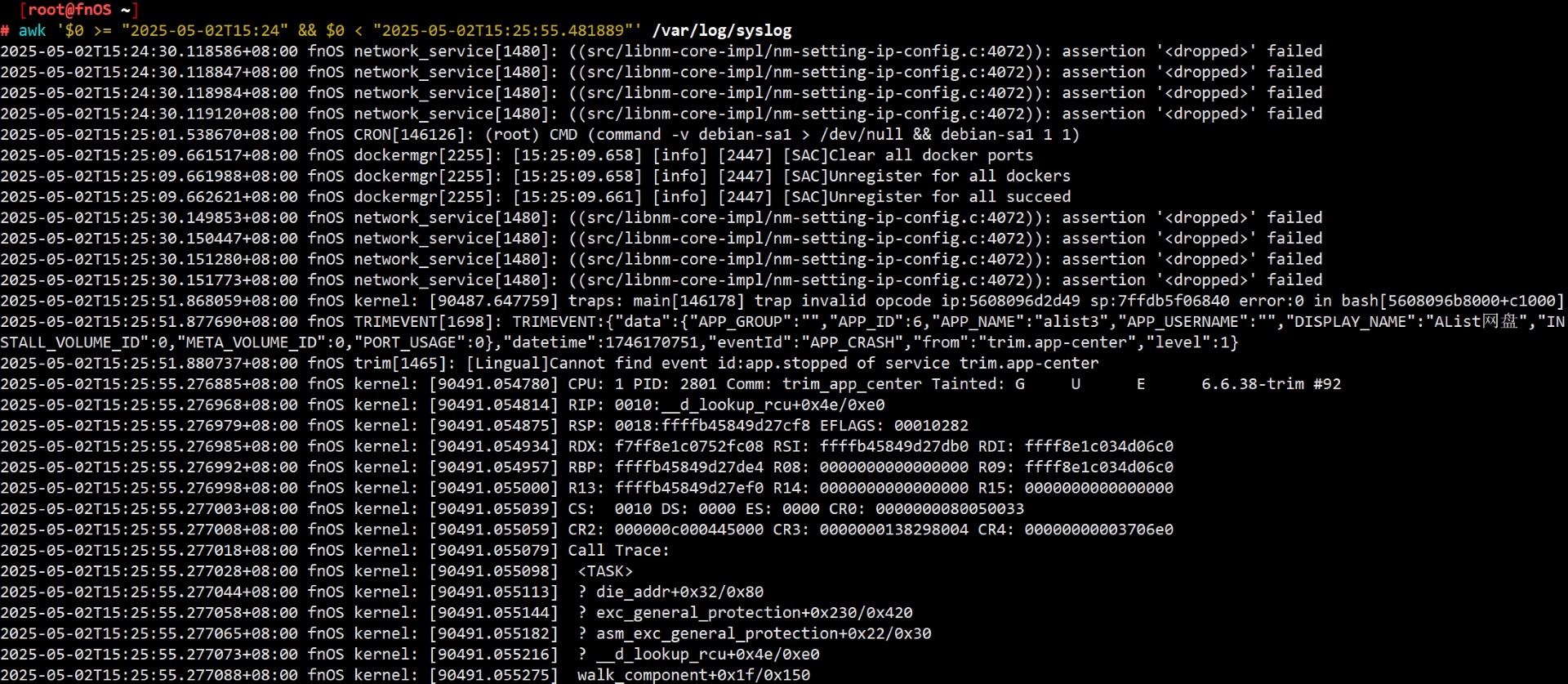

PS:装好系统后没咋用只是放在那稳定运行了5天左右,之后才上的硬盘(2.5SSD和3.5机械)。上硬盘后使用频率比较高了一共出现了三次死机情况,我看syslog时间分别是2025-05-02T15:25:55.277335+08:00、2025-05-03T09:01:39.085857+08:00、2025-05-05T20:37:44.816847+08:00。syslog中的network_service的报错应该没啥问题,系统安装完成后就有此报错,系统运行过程中网络正常且无论使用自带网卡还是SP310都有此报错。从5月5号死机后,改用自带网卡(SP310还插着)测试,目前正常运行了2天16小时,后续测试排查我会发到评论里。
推测死机可能原因:手机app远程连接(未使用fn connect,感觉可能性较大)、docker迅雷(还未排查,论坛中有说可能导致死机)、内存(还未排查,设备的官方手册上写只支持4G单条,但我插了8G的也能点亮)、硬盘(还未排查,不过可能性不大)、SP310网卡(已排查暂时排除)、虚拟机(已排查已卸载暂时排除)
[20250508-13:49]改用自带网卡后,运行了2天18小时左右后又出现死机情况。这次引起死机的原因(可能)与5月3日相同,通过app远程连接后没过多久死机。访问方式不是通过fnconnect,是通过zerotier vpn(在另一台设备,由它将包转发至fnos),fnos收到的包的源地址是10.0.0.252(非fnos网关)
