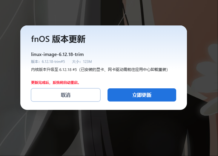

设备环境:(系统版本0.9.2)
BUG现象:(系统更新显示成功,重新启动后还是显示系统更新,linux-image,更新了好几次,还是这样)

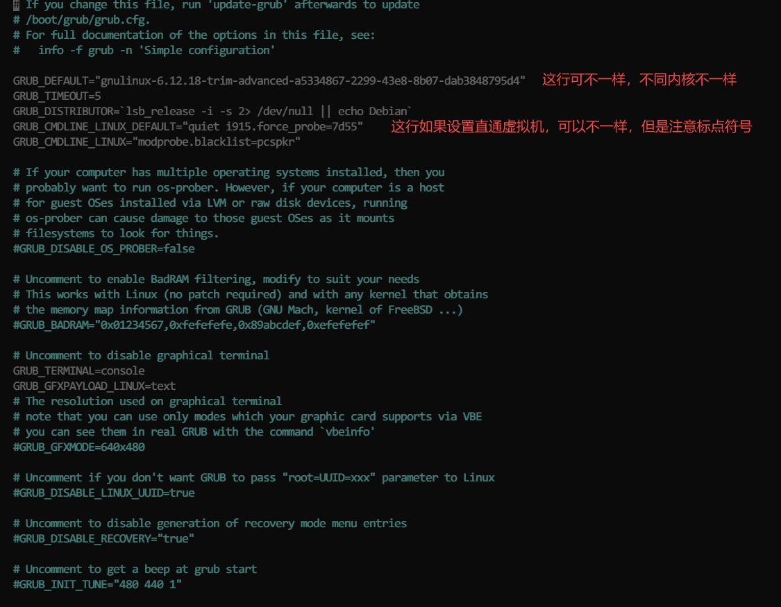

grub之前可能手动修改过,导致内核更新失败了,可以检查一下
我也是这个问题,之前弄虚拟机直通开启iommu修改过grub,怎么解决啊?  详情 回复
2025-5-14 10:49:59 显示全部楼层
img_v3_02m7_e888b5b8-cf24-4bdd-bff5-b5987990579g.jpg可以参考标准的文件修改一下
这个是标准文件吗?  详情 回复

飞牛技术同学 发表于 2025-5-14 10:49
可以参考标准的文件修改一下
这个是标准文件吗?

修改了grub,完美修复,感谢
