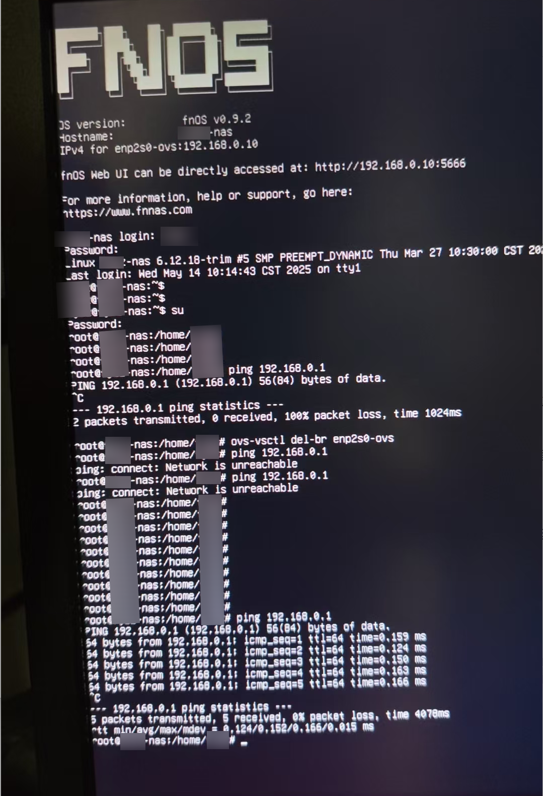

设备环境:物理机、局域网、系统0.9.2
BUG现象:
nas上设了固定IP,并因为要使用虚拟机,启用了ovs虚拟交换机。
本次更新到0.9.2后,重启发现nas失联,插上显示器查看发现可以看到IP地址,但是根本ping不通。
本地插键盘登录,su切换到root,查看网卡信息后怀疑是ovs虚拟交换机导致,手动删除ovs后,网卡变成DHCP状态,nas的网络恢复正常。
经过多次测试,发现如下情况:
设置固定IP,启用OVS:重启后nas断网,插显示器+键盘删除OVS后恢复正常
设置固定IP,不启用OVS:重启后nas断网,插显示器+键盘删除OVS后恢复正常(这里OVS自动启用了)
设置DHCP,不启用OVS:重启后nas网络正常
设置DHCP,启用OVS:重启后nas断网,插显示器+键盘删除OVS后恢复正常(这里OVS自动启用了)
另一台作为备份的nas,只设置了固定IP,也没装虚拟机app,同样是更新后,未出现该问题,初步推测是ovs设置相关的模块或者虚拟机存在问题

请教怎么删除ovs。这个命令是什么呢。 我也是开启了虚拟机,然后升级到最新版失联了。到现在没解决。直接关机放着了。
ovs-vsctl del-br enp2s0-ovs 至于这个 enp2s0-ovs ,看开机后显示的网卡名称 删除后网卡会变成默认dhcp,自动获取地址  详情 回复
2025-5-19 14:02

2025-5-19 14:00:33 楼主 显示全部楼层
淼㵘焱燚 发表于 2025-5-19 11:49
请教怎么删除ovs。这个命令是什么呢。 我也是开启了虚拟机,然后升级到最新版失联了。到现在没解决。直接关 ...
我贴的截图里头有呀
2025-5-19 14:02:31 楼主 显示全部楼层
