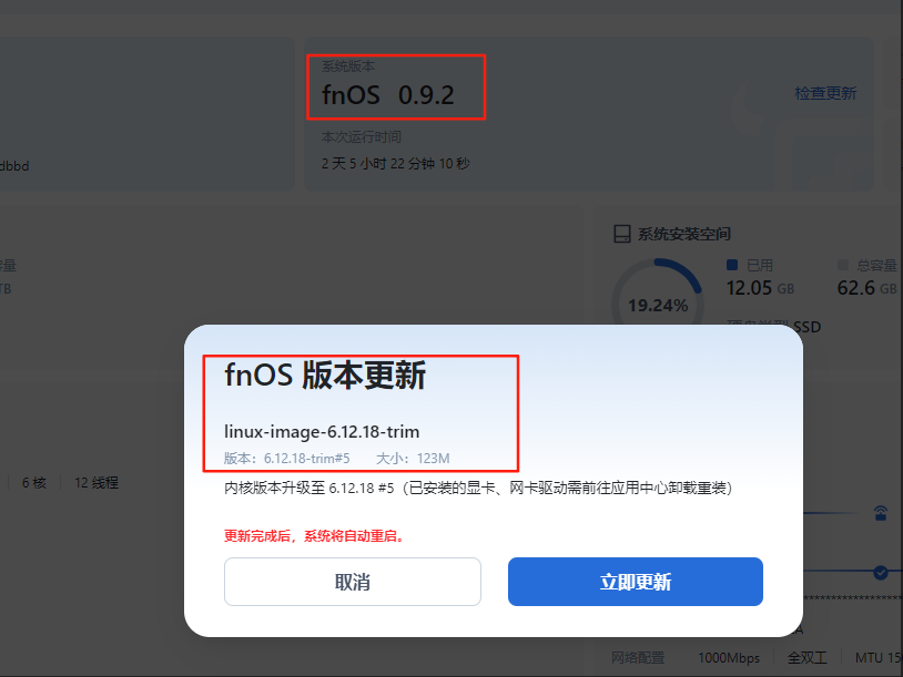

设备环境:(物理机,系统版本0.9.2)
BUG现象:(上周更新0.9.2版本后,重启还是有提示要更新,反复提示)
出现频率:(反复出现)
联系方式:(飞牛私有云fnOS158群Tony)
日志文件:(飞牛私有云分享【Debug_Log_20250514142847.zip】,点击链接下载文件,App打开可转存到NAS:https://s.fnnas.net/s/e61d0afb8fe64c6086

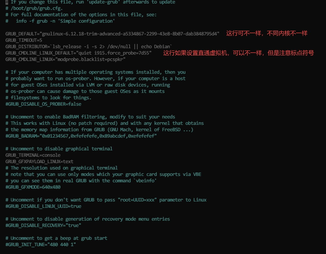

2025-5-15 20:17:27 显示全部楼层

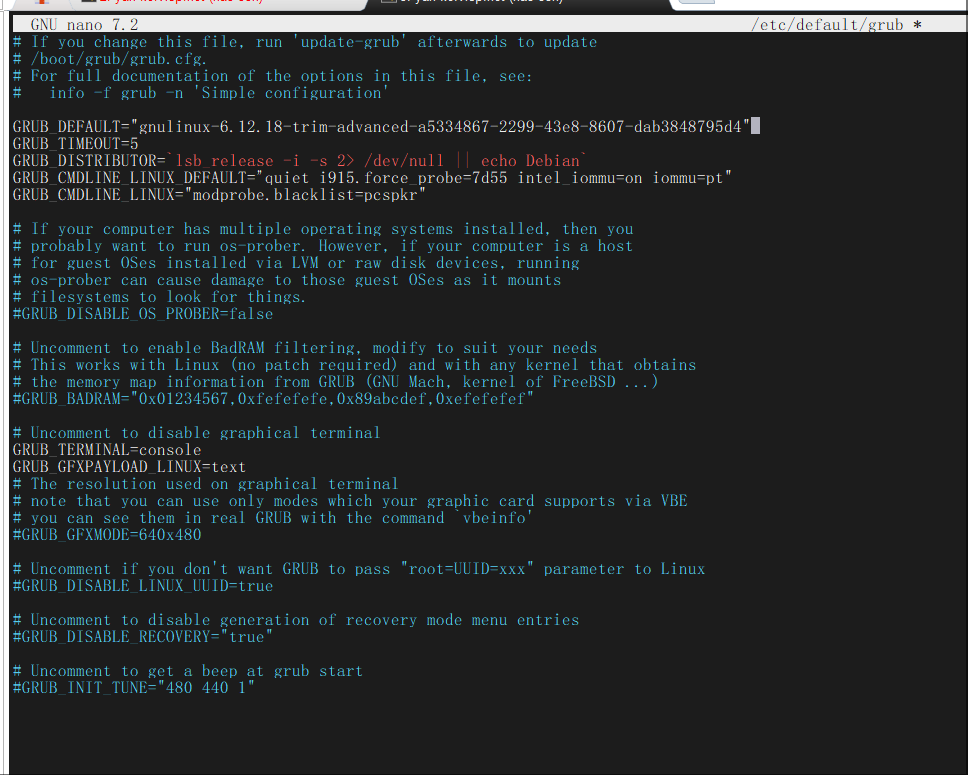

2025-5-16 12:31:39 楼主 显示全部楼层
使用你给的这个我改了,重启更新后又变回去了,然后还是提示要更新
修改后的grub文件
重启更新后重启看这个文件又变回去了

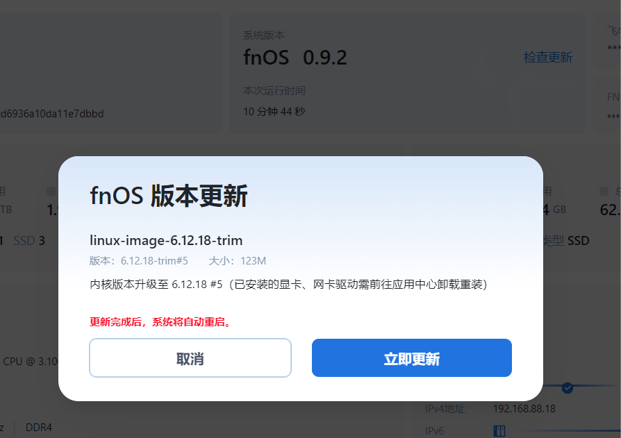

系统还是提示要更新:

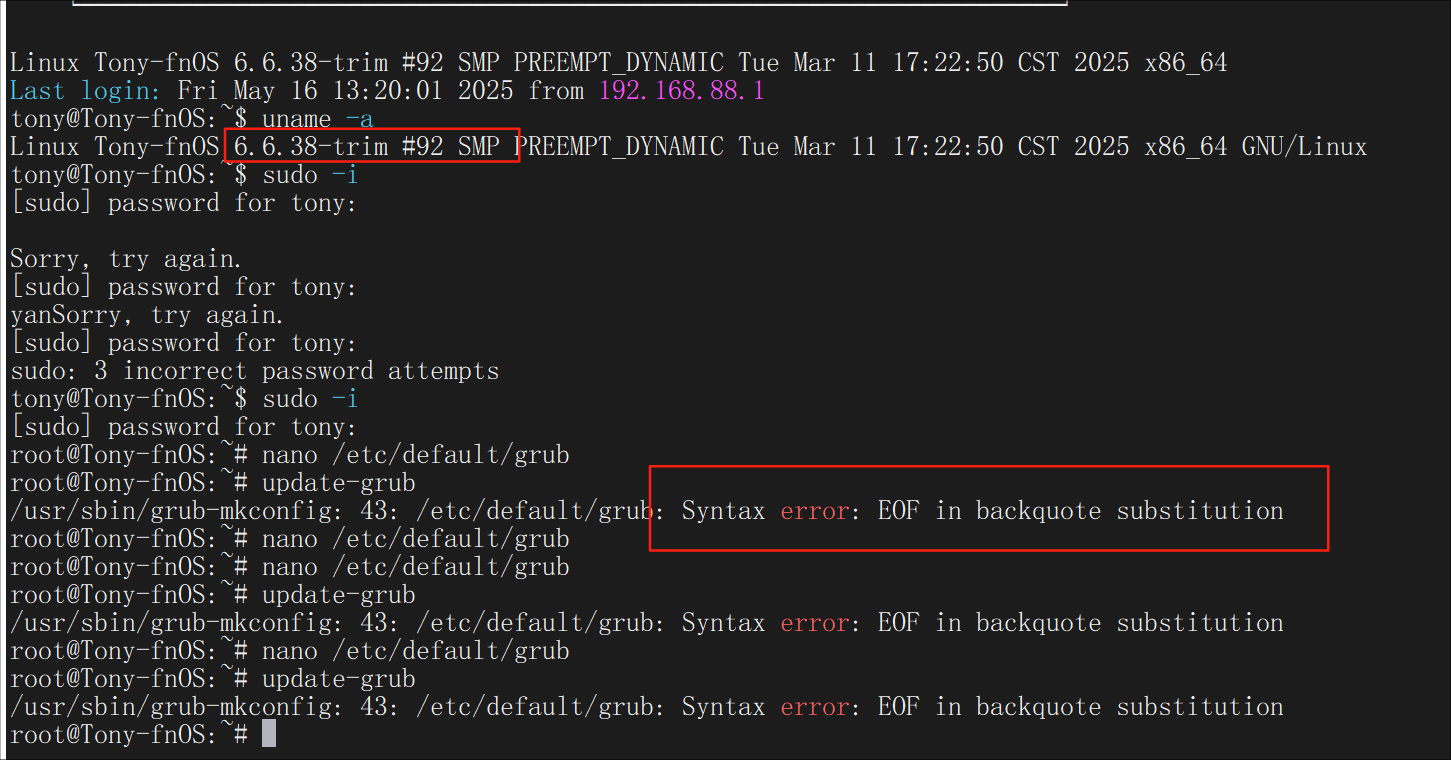

2025-5-16 13:41:46 楼主 显示全部楼层
我现在的内核是6.6.38-trim #92,我在第一个修改位置用了
gnulinux-6.6.38-trim #92 advanced-a5334867-2299-43e8-8607-dab3848795d4
gnulinux-6.6.38-trim-advanced-a5334867-2299-43e8-8607-dab3848795d4
gnulinux-6.12.18-trim-advanced-a5334867-2299-43e8-8607-dab3848795d4
这三个,执行update grub时都报错Syntax error: EOF in backquote substitution,麻烦老师指导下应该怎么编辑这段

ssh到飞牛nas ,然后输入sudo -i,然后输入密码后,输入nano /etc/default/grub回车,清除所有内容,然后复制以下整段内容后修改以下两个字段
1、GRUB_DEFAULT="gnulinux-6.12.18-trim-advanced-29f0b3be-eff8-4a3a-87b8-edccb6485f00",后面的数字应该是唯一识别码,随便改动一两个数字即可
2、GRUB_CMDLINE_LINUX_DEFAULT="quiet i915.force_probe=7d55 intel_iommu=on iommu=pt" 正常只要quiet i915.force_probe=7d55,如果是用命令
行开了虚拟机直通的需要保留后端是intel就这个,amd改成amd即可 intel_iommu=on iommu=pt 或者 amd_iommu=on iommu=pt
修改完成后按 ctrl+o回车, 然后按ctrl+x,输入 update-grub回车,会提升更新成功,输入reboot重启后web页面进去更新就可以了
文本文件在链接记事本里[修改nas grub解决反复升级的问题](飞牛私有云分享【飞牛nas grub更新.txt】,点击链接下载文件,App打开可转存到NAS:https://s.fnnas.net/s/393f0fb32256477fb1)

2025-5-25 20:23:50 显示全部楼层
感谢 终于解决了
