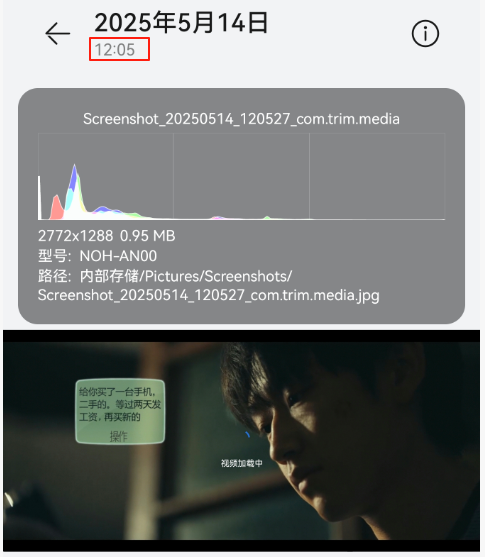

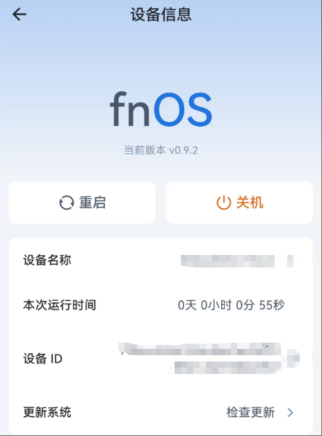

设备环境:(物理机、域名、系统/APP版本号都是最新公测版)

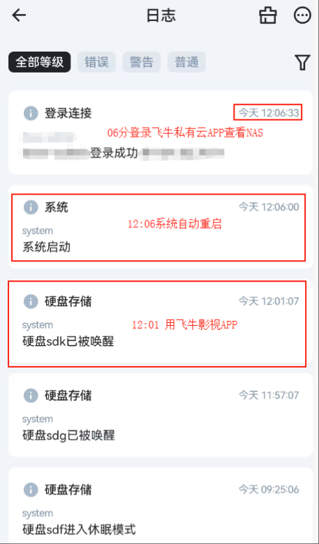

BUG现象:(我通过安卓飞牛影视APP访问,正常观看,出现了卡顿情况,之后刷新依然不行。切换飞牛私有云APP访问查看NAS情况,也无法访问。等待一会儿后才恢复访问。查看日志发现系统自动重启)

日志文件:(日志没有看出提示异常)

2025-5-21 17:47:14 显示全部楼层
排查下电源问题 硬盘唤醒启动的瞬时功耗会比较高,推测是电源带不动导致整体供电不稳定

2025-5-22 00:59:56 楼主 显示全部楼层
月光微暖冬亦凉 发表于 2025-5-21 17:47
排查下电源问题 硬盘唤醒启动的瞬时功耗会比较高,推测是电源带不动导致整体供电不稳定 ...
应该和电源没关系,850W电源,完全够了
2025-5-22 10:12:00 显示全部楼层
如果电源真能达到这个峰值 那就检查下背板以及拓展卡到主板
