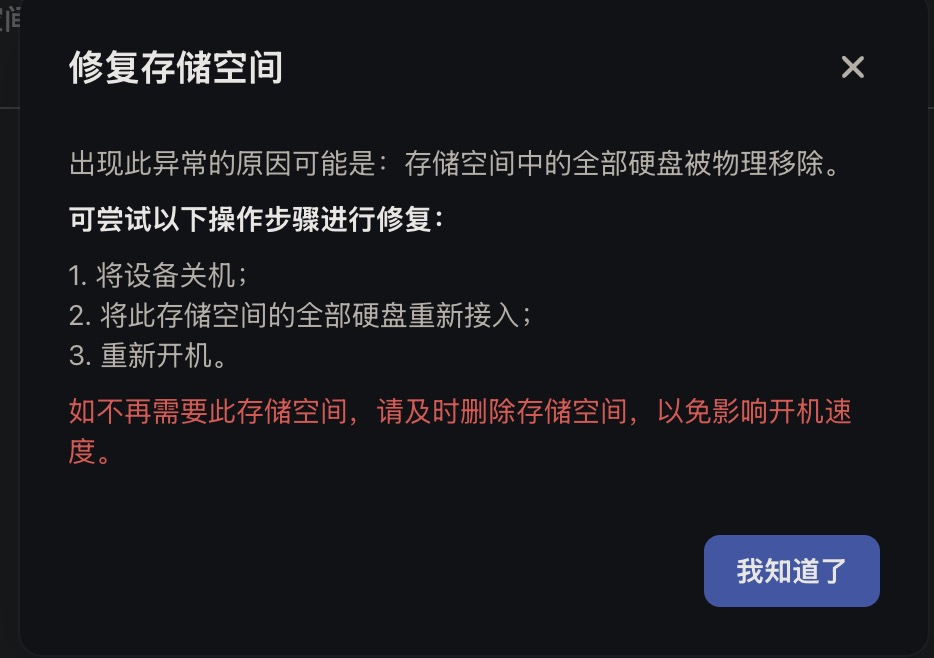

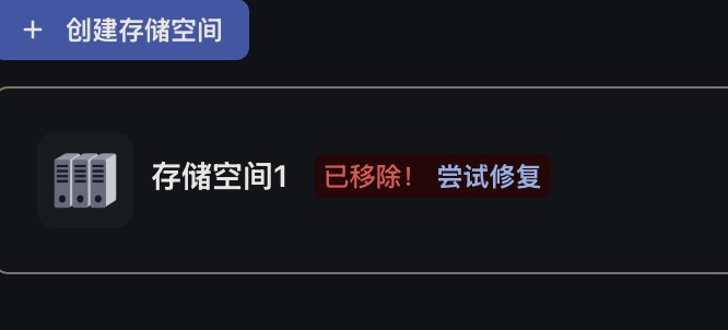

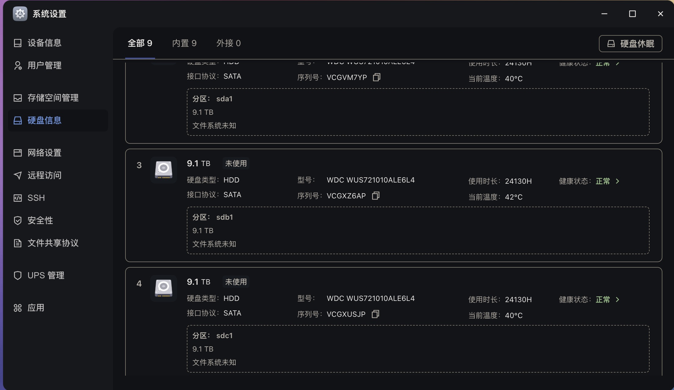

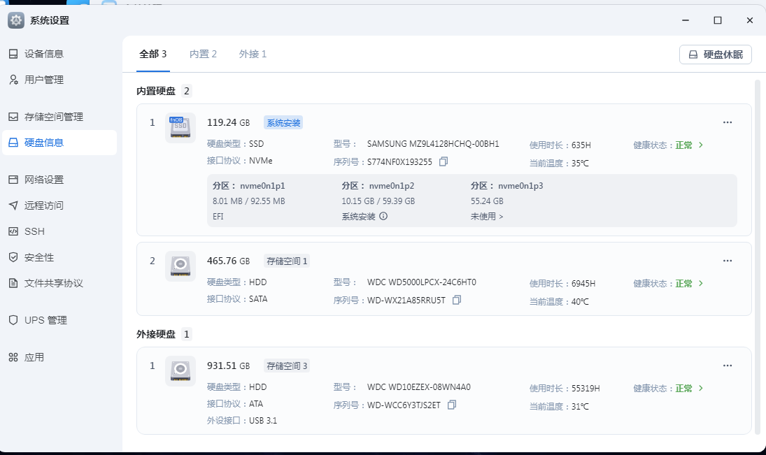

设备环境:物理机
BUG现象:系统在更新到最新版本之后,频繁出现掉盘情况,系统设置里面看到硬盘是正常使用,存储空间显示硬盘损坏,文件里里看不到硬盘

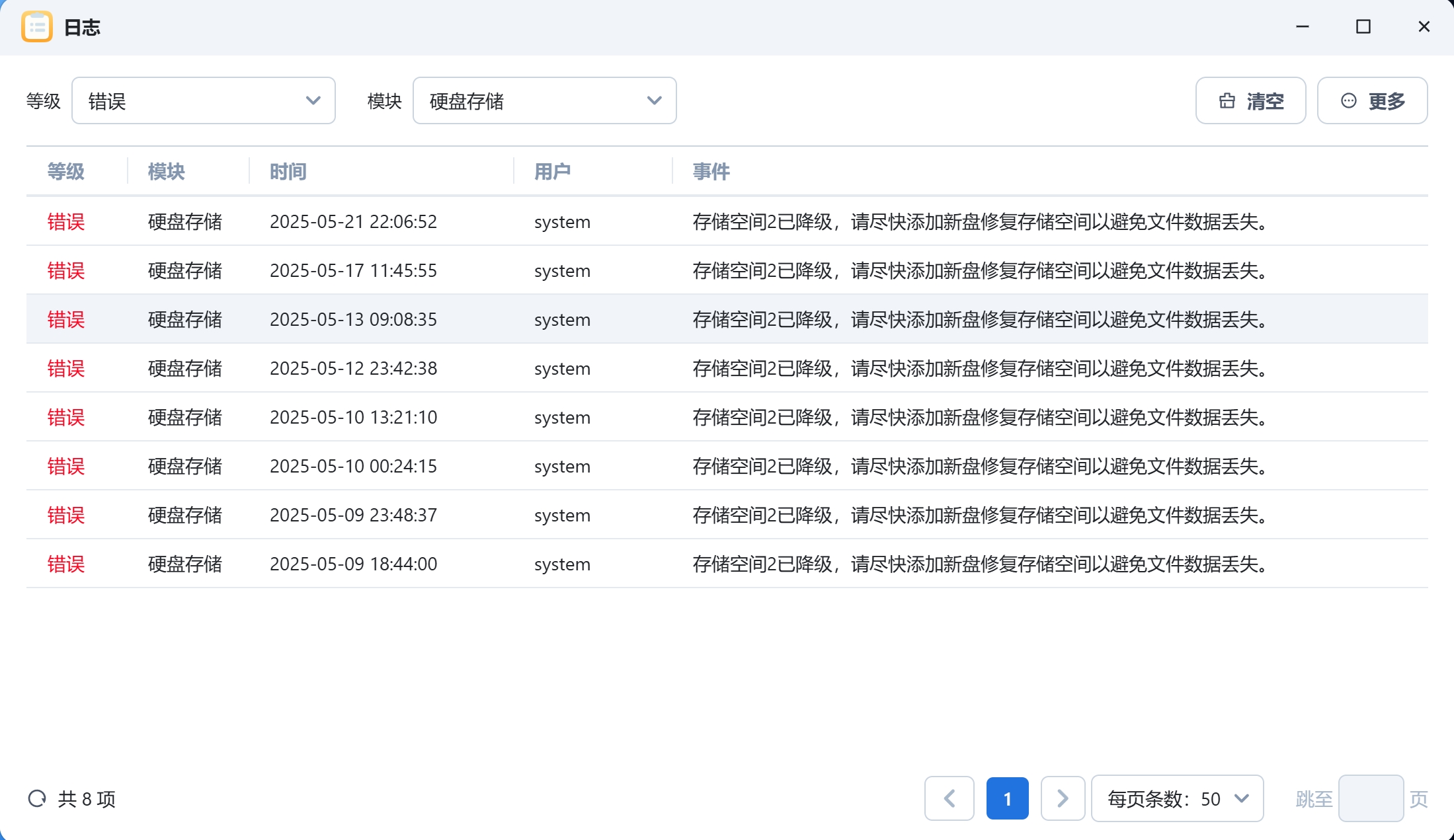

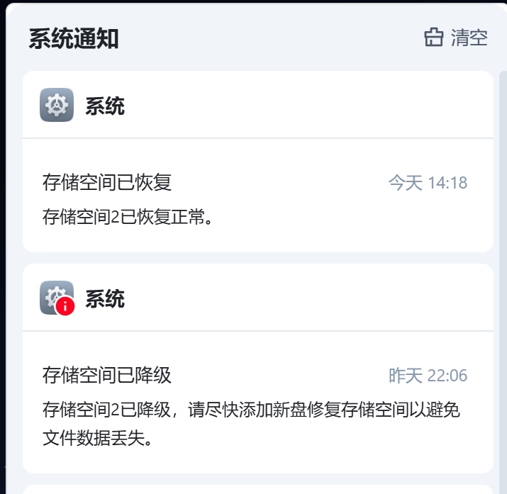

我也出现同样的情况 ,在0.8版本没有出掉盘,降级的情况,0.9以后就开始降级,基本上是每天都有降级情况,经过观察,发现只要是有读写盘的情况就出现降级,现在已经换到0.8了,最近的0.9.8也不性,最后只能降级到0.8  详情 回复

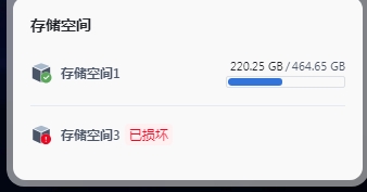

遇到同样问题,一共8块10t硬盘,提示有6块损坏,重启之后硬盘重连,但提示未使用吗,存储空间损坏无法修复,10年的数据还没来得及备份,求救

我也出现同样的情况 ,在0.8版本没有出掉盘,降级的情况,0.9以后就开始降级,基本上是每天都有降级情况,经过观察,发现只要是有读写盘的情况就出现降级,现在已经换到0.8了,最近的0.9.8也不性,最后只能降级到0.8.47版本,使用3天没有发现降级,掉盘的情况。(硬件都一样,只更换了系统版本)
