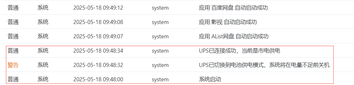

现象1:我配备了瓦力盒子UPS,我的NAS功率跑满在30W左右,电源80W,UPS支持最大120W,所以电源及UPS是完全够用的,偶尔启动时出现检测到UPS外接电源断 电,两秒后就正常了(我问了UPS卖家,卖家解释是刚启动时通讯延迟导致的误判),但有个问题就是:如果我设置了停电5分钟关机,那么,启动的时候如果检测到UPS有断 电的情况,不管市电是否恢复,都会在5分钟后关机,所以我现在都不敢设置成断 电后多少时间关机了,不然就会刚开机就关机了,能不能改正一下规则,就算侦测到断 电,在设置的关机时间内来电了取消关机。

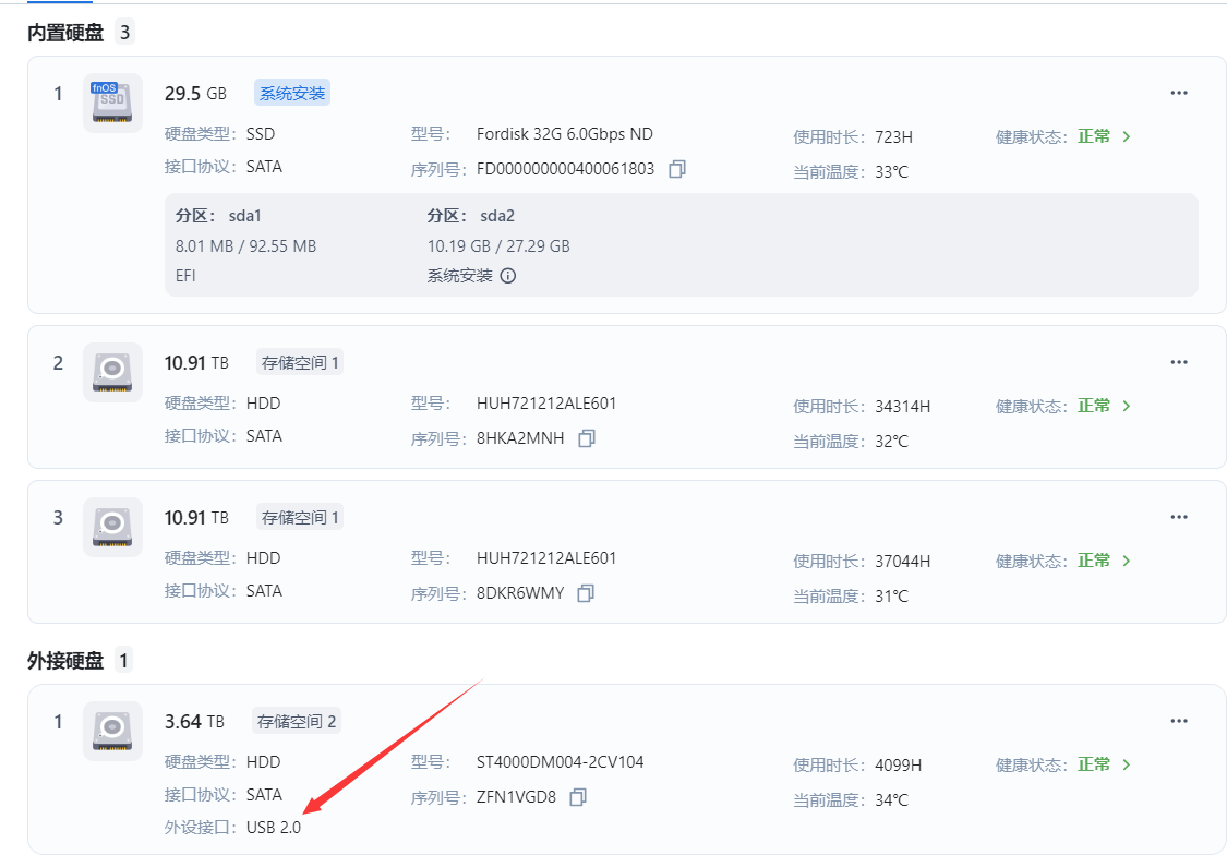

现象2:我的主机是USB3.0接口、硬盘盒也是刚买的带外接电源的3.0,在电脑上都能正常识别为USB3.0并且传输速度正常,在我的飞牛系统里,无论怎么设置都识别成USB2.0,并且传输速度最高只有40MB每秒,我试过硬盘盒和移动硬盘都是如此。首先,我确定不是插入速度的问题(我关机插的),另外,BIOS设置里面USB3.0选项该打开的我都打开了,网上能查到的资料比如更新USB3.0驱动这些能试的都试了。

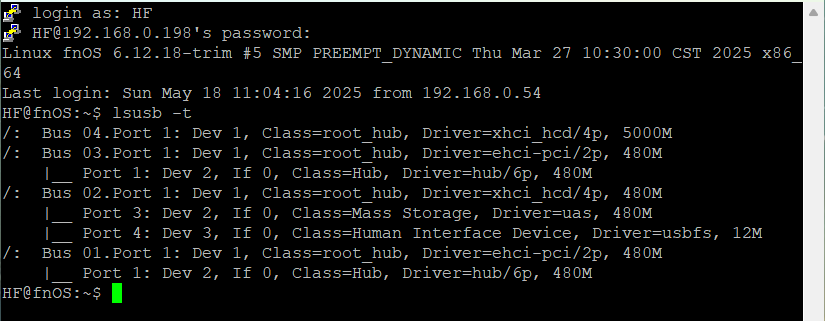

UPS的问题新的系统版本已经优化麻烦等待推送后更新体验,USB外接硬盘盒识别成2.0的情况可以先在ssh输入 lsusb -t 看一下返回的速度,建议以转给负责影视的同事
我只插了一个硬盘盒,我看是5000M啊。  详情 回复
2025-5-21 19:34:27 楼主 显示全部楼层
只插了一个硬盘盒,应该就是5000M这个吧。我USB除了插硬盘盒和UPS没有插其它的。
