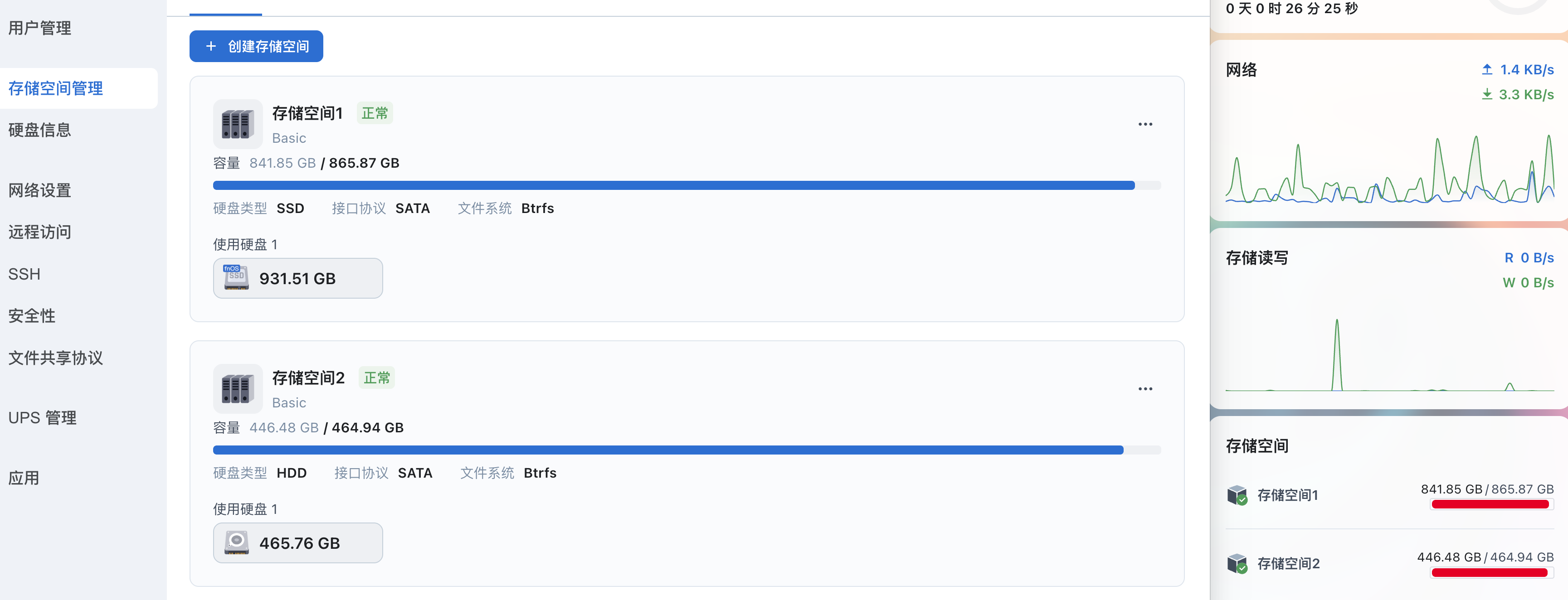

下图一的左面是在用户管理里面看到的磁盘容量,右面是桌面看到的状态!

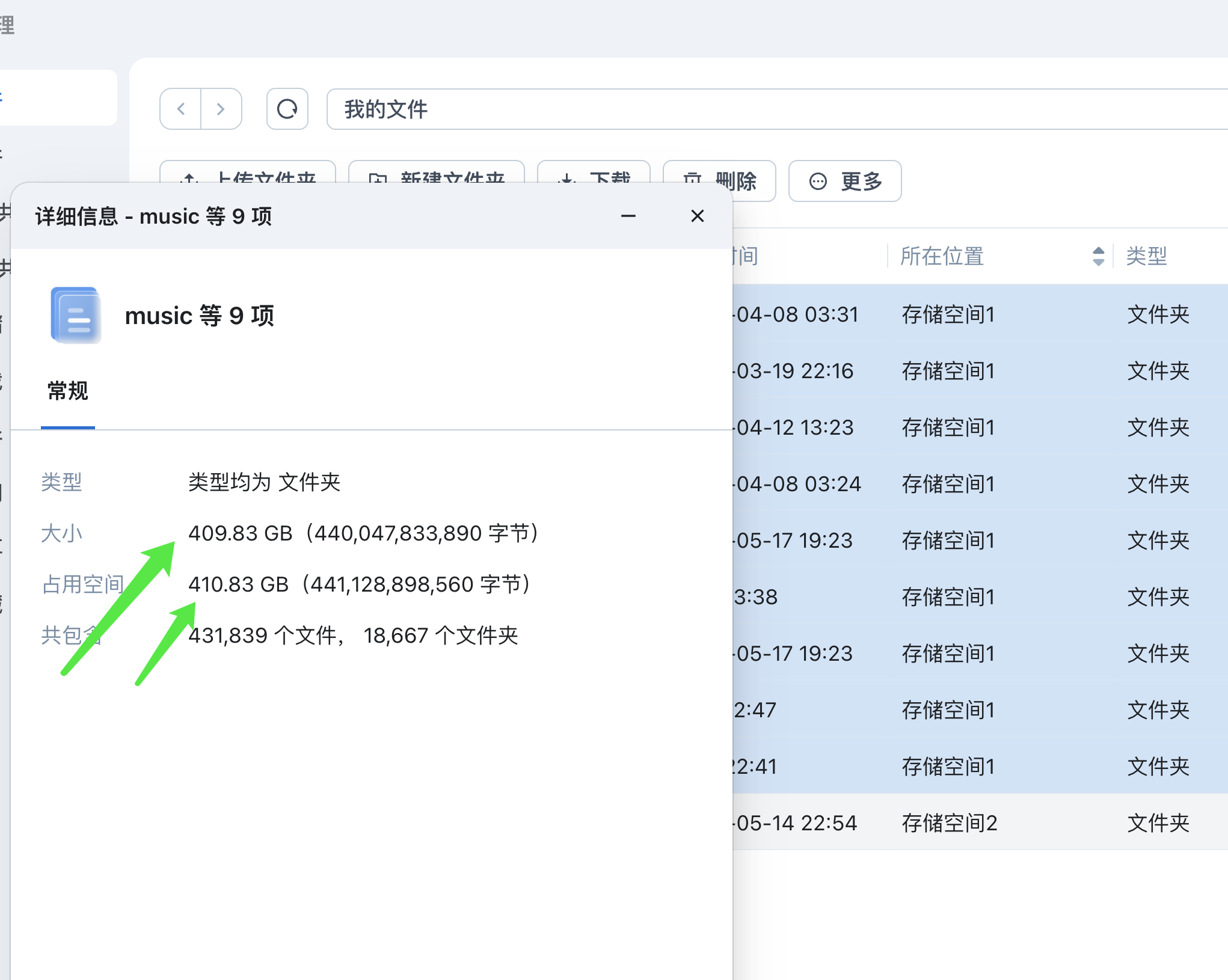

下图二是在我的文件里面把所有存储空间1的文件信息查看的结果,和上图一的用户管理看到的相符,和我每个文件夹加起来相符!

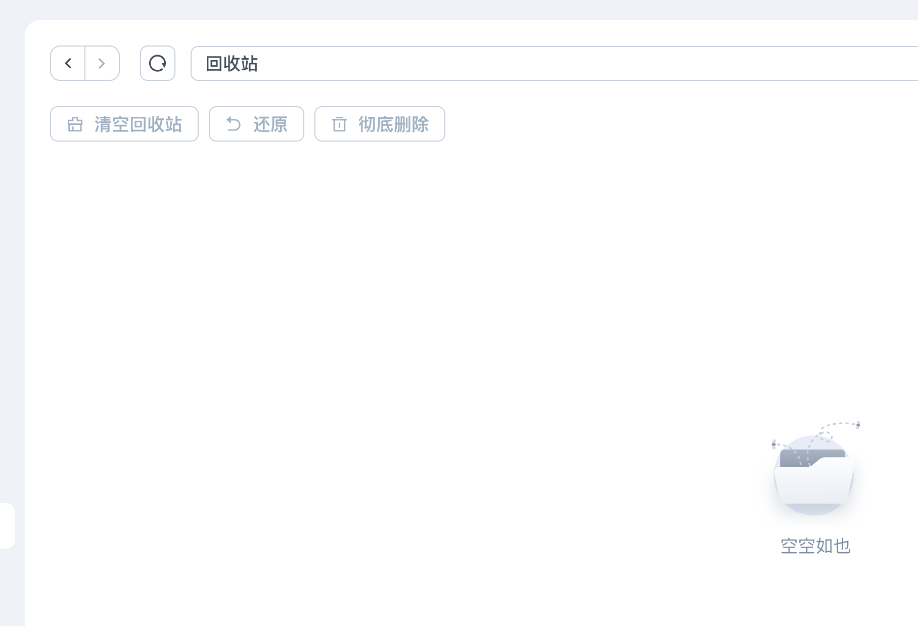

下图三是我查看回收站的情况!

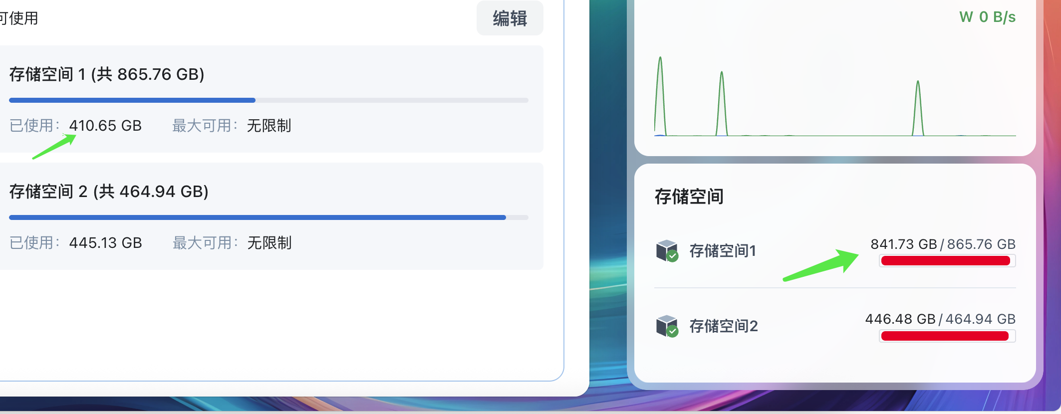

下图四是我查看存储空间的情况!
2025-5-22 18:48:57 显示全部楼层
确认一下存储空间是否创建快照,需要删除后才能释放空间

2025-7-1 22:36:18 楼主 显示全部楼层
huanghe 发表于 2025-5-29 15:31
我现在也是出现这个问题,你的解决了吗?
解决了,就是快照的问题啊,快照占了空间,一般觉察不了
2025-7-1 22:36:40 楼主 显示全部楼层
