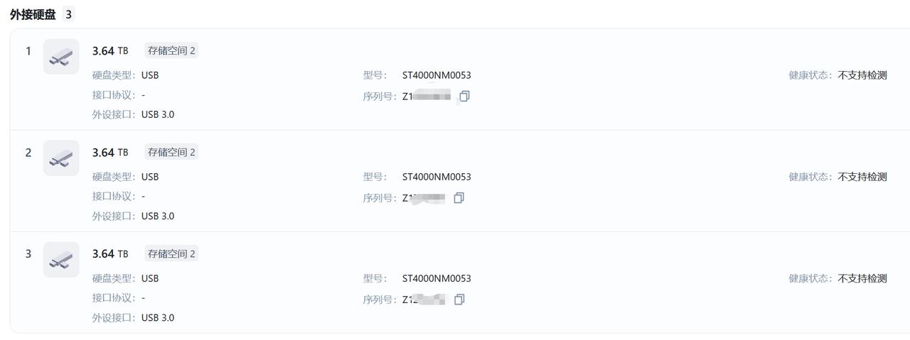

设备环境:极摩客M5小主机(amd 5700u,32g) PVE安装飞牛0.9.2,USB直通 奥睿科 9558RU3阵列柜(JMS567+JMS575),clear模式,
BUG现象:无法读取硬盘健康信息,提示不支持检测,命令行 smartctl -a /dev/sda -d sat 可读取smart信息

你这个脚本厉害啊,我找了个新的办法,修改smartd配置实现兼容,就能在飞牛监控里直接显示smart信息了,具体如下:
修改/etc/smartd.conf,增加具体硬盘-d sat的配置:
bash
/dev/sdb -d sat -a -m root -n standby
/dev/sdc -d sat -a -m root -n standby
/dev/sdd -d sat -a -m root -n standby
/dev/sde -d sat -a -m root -n standby
/dev/sdf -d sat -a -m root -n standby
或者也可以使用硬盘id来指定,运行命令
ls -l /dev/disk/by-id
把需要处理的硬盘ID记下,写到/etc/smartd.conf文件中,格式如下:
/dev/disk/by-id/usb-DISKIDXXXX  -d sat -a -m root -n standby
修改完后重启
systemctl restart smartd
