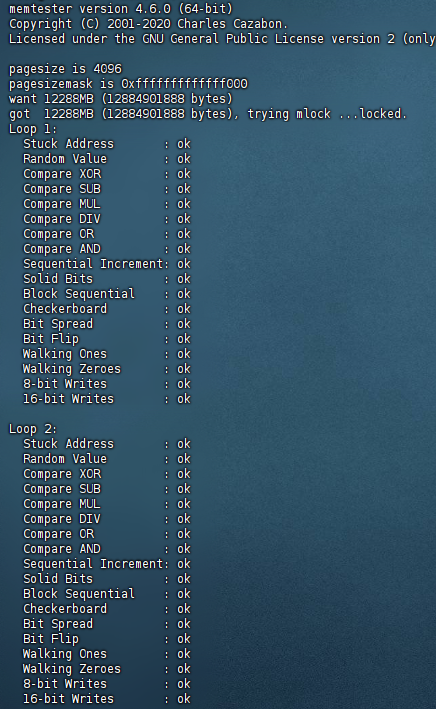

内存排查: 安装memtester测试,命令是
apt install memtester
memtester 20G <- 20G根据实际内存大小来设置到80%~90%左右

我尝试按照上面的方法测试了一下,由于系统占用后剩余13G左右的内存,因此我测试时输入了12GB,请问方法对嘛?应该是通过了测试?  详情 回复
2025-5-29 09:44
2025-5-29 09:44:22 楼主 显示全部楼层
[quote][size=2][url=forum.php?mod=redirect&goto=findpost&pid=126017&ptid=26479][color=#999999]飞牛技术同学 发表于 2025-5-28 15:39[/color][/url][/size] 感谢反馈,我们后续排查一下日志看看 可以测试一下内存是否有错误 内存排查: 安装memtester测试,命令是 ap ...[/quote]
