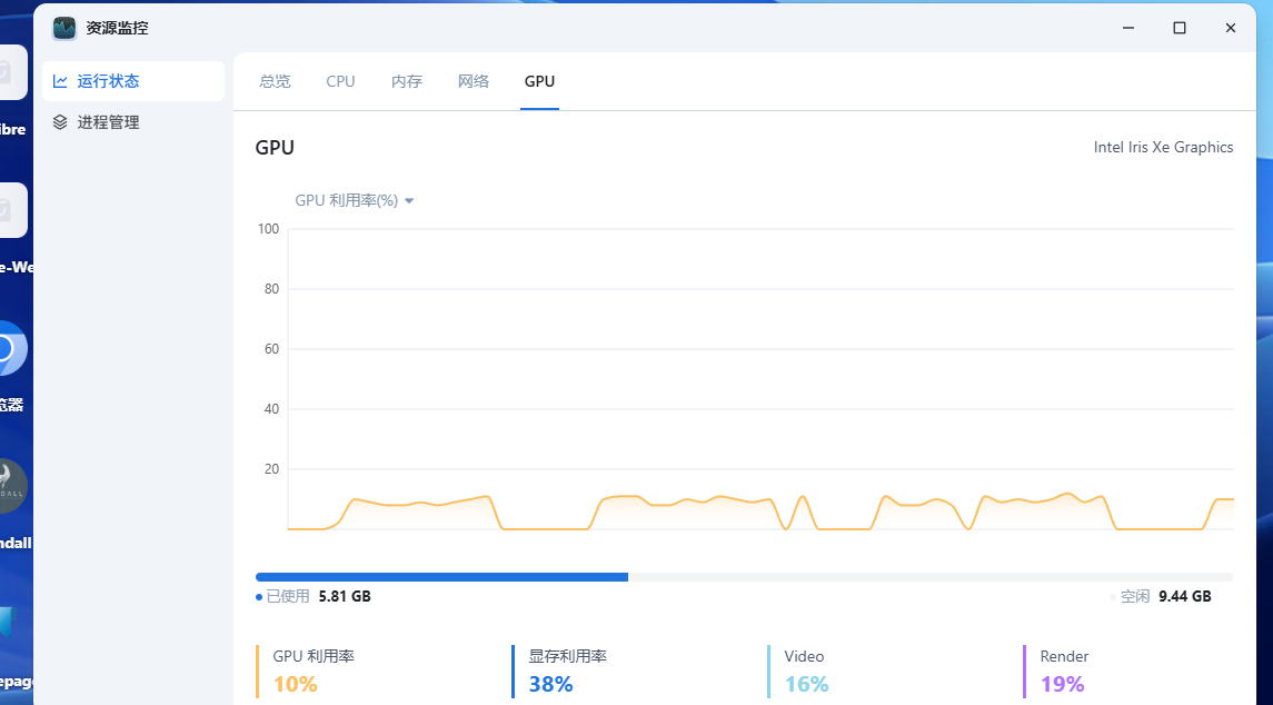

设备环境:零刻me mini(英特尔n200处理器)
BUG现象:开机后相册AI识别和影视能正常调用gpu,系统监控正常显示使用率。然后在17~20分钟左右gpu会突然降至0(ai识别尚未结束)。且在重启之前进行任何影视转码播放或者ai识别取消重启的操作,gpu使用率始终显示为0无任何变化

升级到 0.9.8 后,自测没有复现该问题。你说的转码时 gpu 显示为0,是一直为 0 吗?转码不会一直占用 gpu 的,而是间接性使用 gpu。
设备开机后gpu能处在正常状态下一定时间,测试转码和相册ai都是有波动变化的,比如相册AI识别时GPU整体占用0至25%上下变化,render能显示为99%。但是超过一定时间(一般为一小时十分钟后),render就为0,整个gpu的  详情 回复

我的也是零刻me mini,视频转码时,播放器虽然显示了启用了GPU,但是监控显示GPU占用率一直是0,反观CPU占用率高。

设备开机后gpu能处在正常状态下一定时间,测试转码和相册ai都是有波动变化的,比如相册AI识别时GPU整体占用0至25%上下变化,render能显示为99%。但是超过一定时间(一般为一小时十分钟后),render就为0,整个gpu的占用显示也是0,仅显存占用率为5%,长时间观察无变化。取消剩余识别任务,再次添加识别任务后Gpu调用无变化。也测试了关闭gpu识别开关再打开依旧无效。
影视转码的话,上个版本在观察到GPU长期为0没有变化后(一般是设备启动一天左右),打开影视测试转码播放也无变化。但是在最近这次重启后貌似还没出现问题,开启转码播放后资源监控里是会有明显波动。但是看到帖子里另一位用户依然存在我之前的问题。

更新一下观测吧:0.9.11版本又恢复到最初那种严重情况,一定时间后影视、相册AI这两方面GPU都为0;0.9.12版本GPU能保证持续多天工作。唯一的瑕疵是现在的版本里,超过三十分钟作用,Gpu不再像之前那样突然掉到0,ai识别的gpu占用会从保持在20~30%左右归零,然后进入到4、5秒的0%,突然一下的25%,然后再回到0%这样的不断波动。虽然不能维持刚开机那样不会掉到0的线条,但是比起之前直接歇菜的状况让人满意多了
