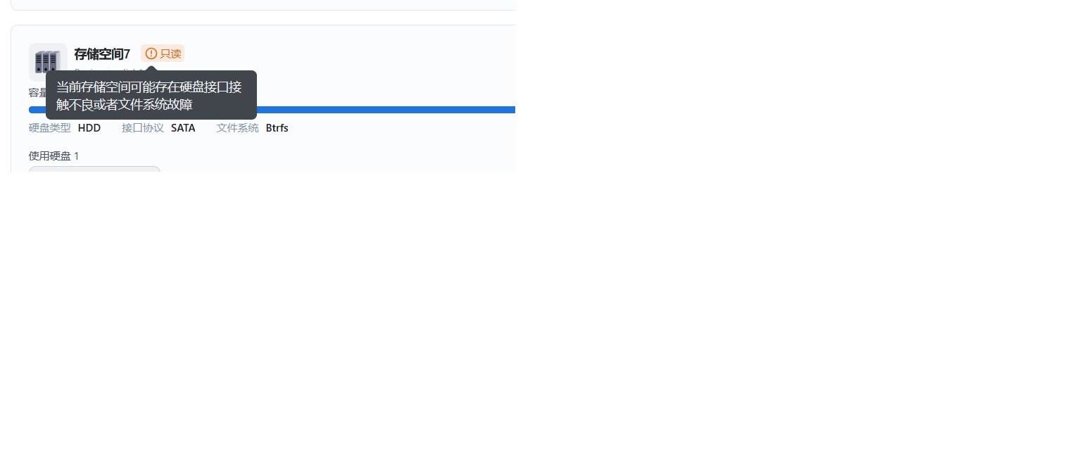

设备环境:(局域网、fnos0.9.2/和APP没关系)
BUG现象1:(新买的酷狼 st4000vn006,系统中是“存储空间7”我通过pc设备访问,能否识别硬盘,但第2天就变成了只读,各种重启、换接口、换数据线、换电源插口都没用,后来重新格式化后就好了,但正常一段时间又反复出现相同故障,几个月内反复出现,截图已
上传)

2025-5-30 17:32:10 显示全部楼层
需要日志-更多-导出系统诊断日志 - 选择系统,导出的文件的dmesg日志 如果是新增拓展卡和硬盘后出现该情况建议先去掉拓展卡看看能否稳定使用 还要确认一下电源供电是否足够
2025-6-16 14:32:02 楼主 显示全部楼层
对不起,是我搞错了,拆出来才看到,第2块硬盘不是希捷酷狼红盘,而是希捷st4000vx015;第1块希捷酷狼红盘新盘可能的确有质量问题,厂家已经给换新了,目前使用状态良好。
