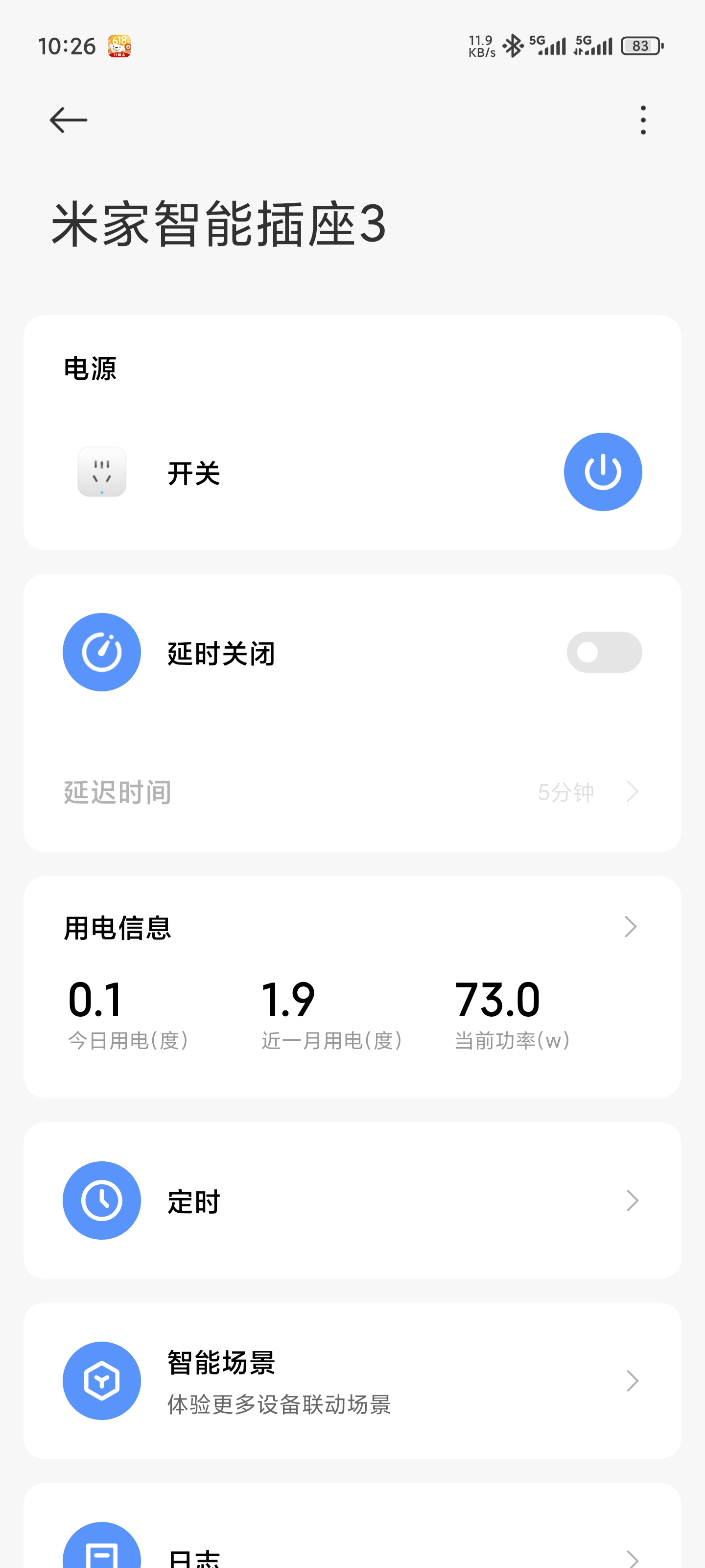

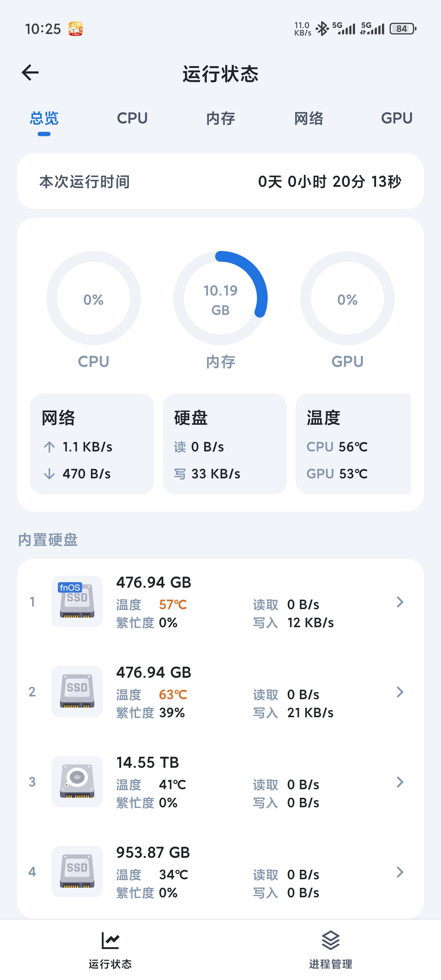

  1. 正常状态:CPU温度50℃左右,整机功耗20W左右;

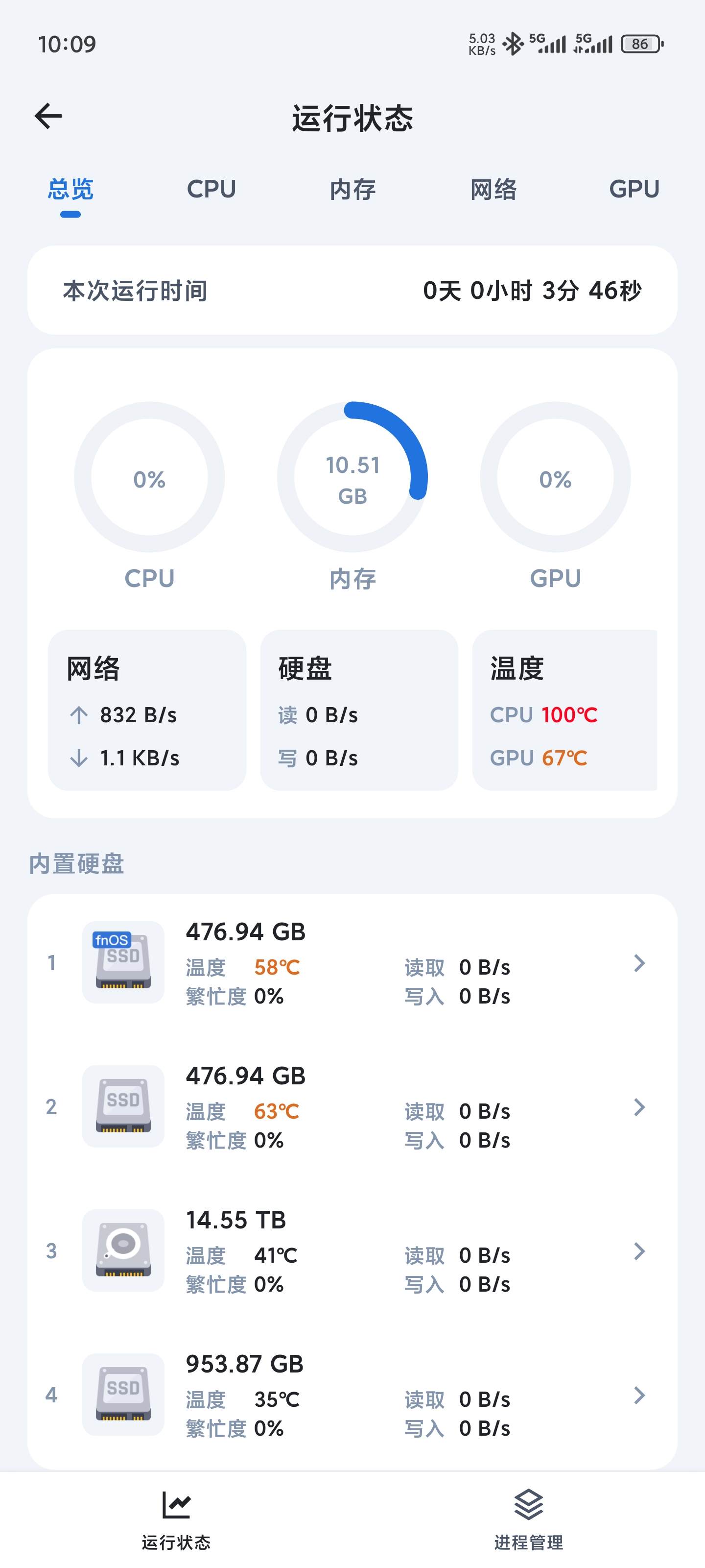

  2. 异常状态:CPU温度97-100℃,整机功耗45-75W左右;
  3. 异常原因:微力同步开机自动启动造成CPU负载异常:
  4. 发现过程:更新0.9.8后,启动系统发现风扇转速异常高,查看插座功率,发现远远高于正常待机功耗,尝试重启依然如此。查看系统占用与也没有发现异常,就微力同步内存占用多一点,但也在正常水平,于是尝试停止微力同步,停止后功耗立马恢复正常。
