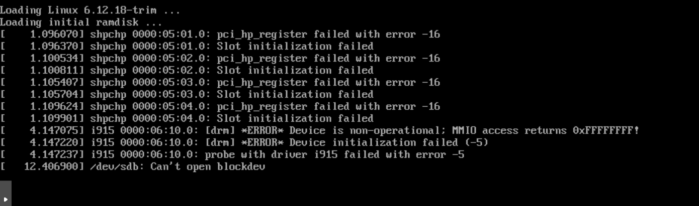

2025-8-27 12:50:41 显示全部楼层
我也是一样的问题,请问你们启动飞牛的时候有没有报错啊,类似于这样的
2025-8-27 12:51:55 显示全部楼层
另外,因为启动飞牛的时候,pci-e的直通显卡已经报错了,所以导致飞牛的监控里的gpu显示为【-】
