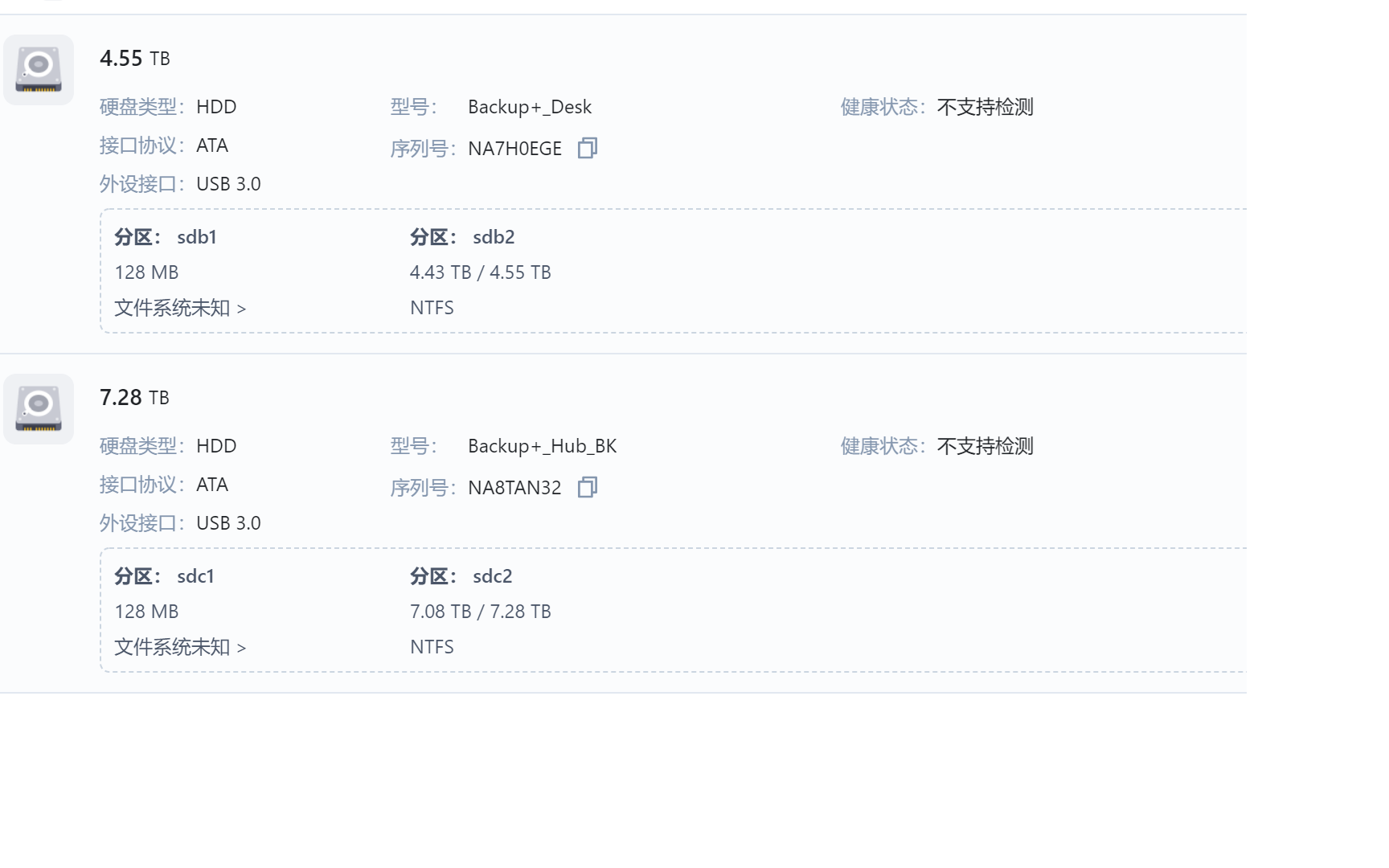

设备环境:局域网物理机, 飞牛v0.9.9

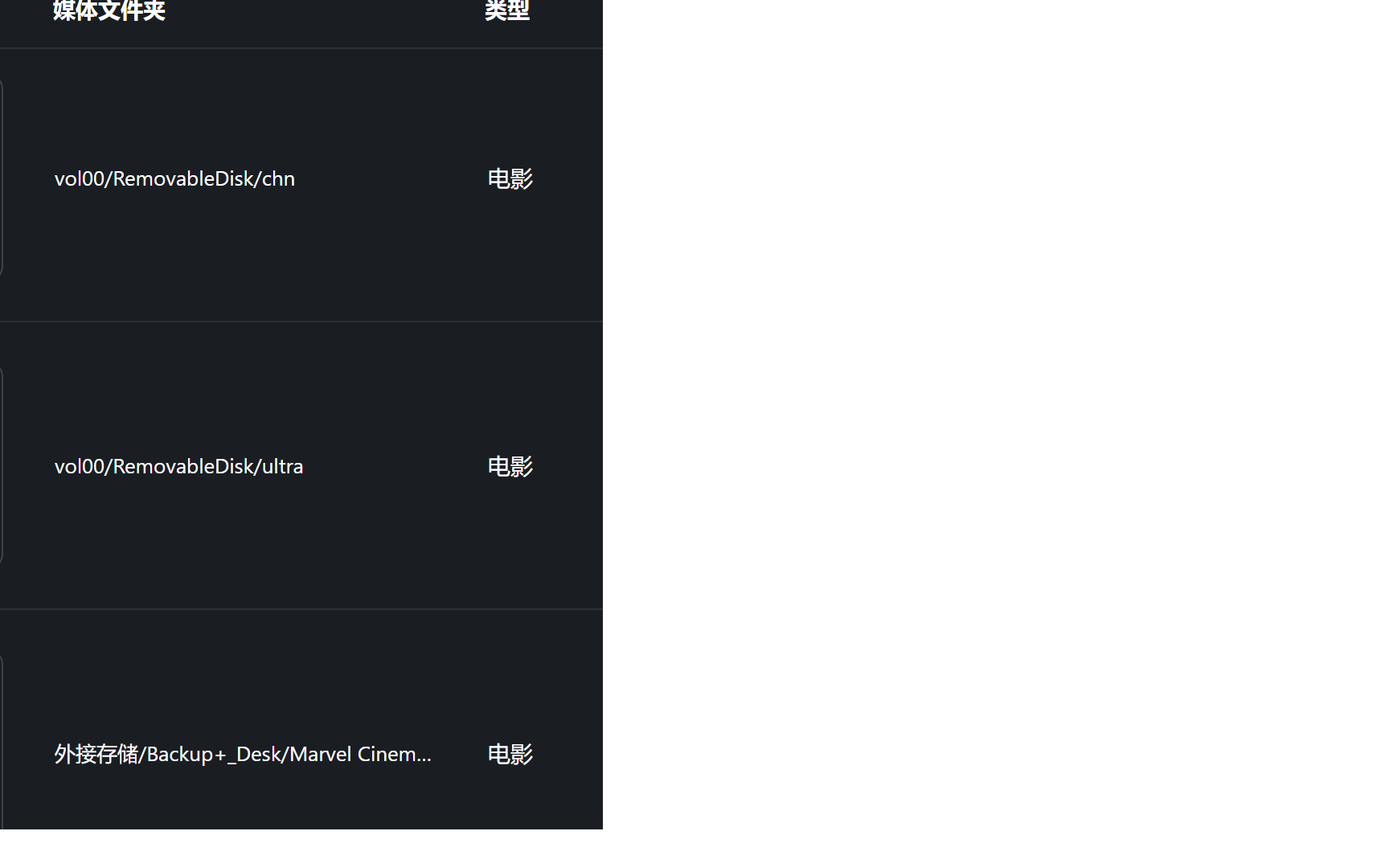

BUG现象:更新系统后飞牛影视媒体库全部提示视频文件不存在, 被移动或删除, 查看文件管理发现硬盘名被修改.同时存在路径名不一致问题, 有显示vol00, 有显示外接存储, 硬盘在系统升级前后没有插拔.

文件管理不能修改硬盘名或路径, 飞牛影视的文件夹路径也不能修改只能手动选择
2025-6-19 15:51:51 显示全部楼层
路径显示不同可以先看看影视应用的授权,这个路径是否有异常,只有路径仍然有效影视拿到挂载点信息,才能输出语义化显示即“外接存储/xx”,否则只能展示原始路径。路径变化的详细原因可参考下方第二点说明
  1. 外接硬盘创建存储空间的情况下不会有类似的情况,因为存储空间包含针对硬盘的标识,也是比较建议的稳定使用的方式;
  2. 路径变化这个情况在外接硬盘,不创建存储空间的情况下使用,才会概率出现,路径名称确实是不稳定的,这个是debian本身底层获取机制的原因。我们有针对这一块做一些优化,但是不同品牌型号外接硬盘重启后,路径变化的规律并不一致;
  3. 外接硬盘的路径在每次重启之后能够固定路径,这个需求我们是有收到的,也做过技术调研,实现起来需要依靠于硬件支撑,对于各种样的diy硬件,很难实现类似于Mac固定路径方式。同样,在window下外接硬盘,不创建盘符的情况下,外接硬盘名称也会有概率变化。
    还请理解
