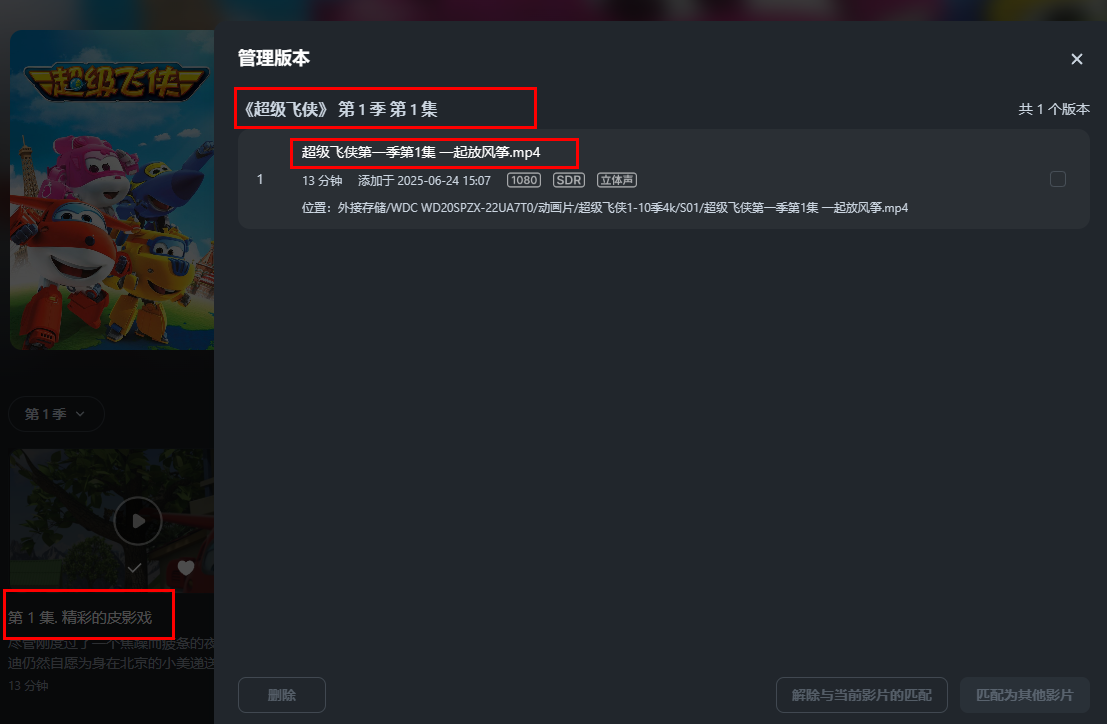

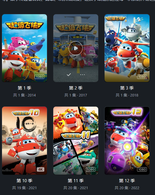

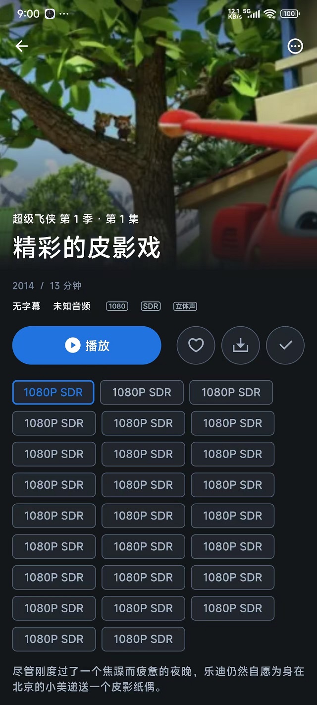

BUG现象:(飞牛影视,不管自动还是手动,超级飞侠动画片,十几季,有很多季匹配为1集的多个版本。手动一个一个调整太麻烦了。以前的版本都没这么大的问题,最近一次更新之后,又出现这么大的匹配问题。)
我觉得根据第几集的名字应该很好判断啊,为什么处理为1集的多个版本呢。完全不能使用了。问题也太大了。

2025-6-19 16:06:30 楼主 显示全部楼层
以前版本也有这种情况,但是很少出现一季只有1集的情况。这次好多季都只有1集。一集几十个版本。没办法使用。

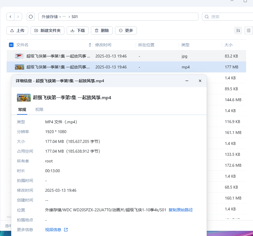

方便的话补充一下视频文件的路径信息 我们后续使用同一路径测试看看
外接存储/WDC WD20SPZX-22UA7T0/动画片  详情 回复

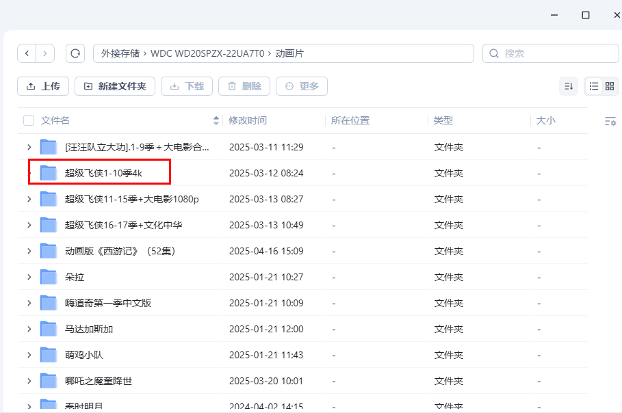

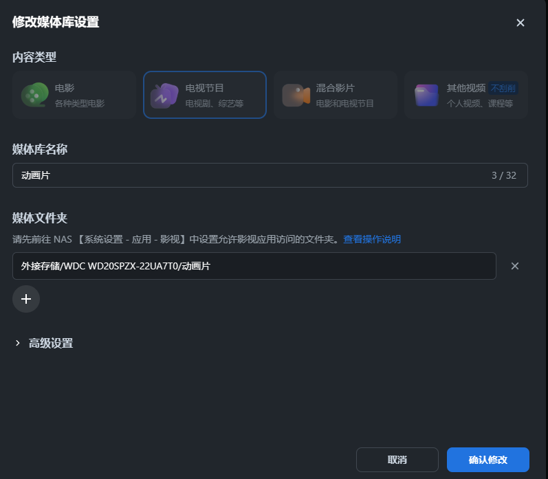

媒体文件夹路径为
比如第一季的最视频终路径为
/vol00/WDC WD20SPZX-22UA7T0/动画片/超级飞侠1-10季4k/S01/超级飞侠第一季第1集 一起放风筝.mp4

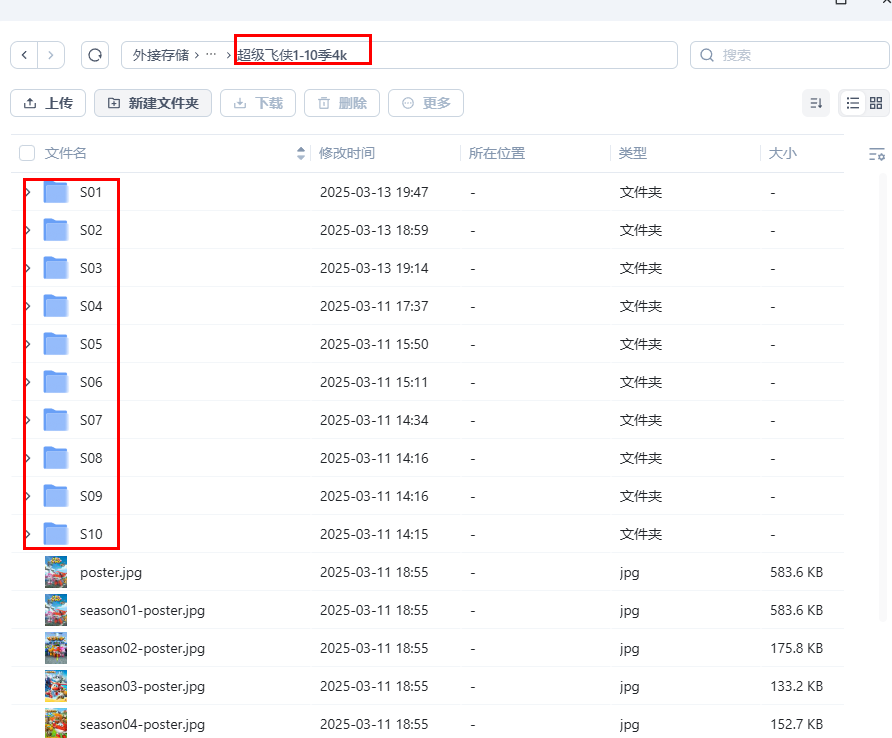

你好,是nfo文件的影响,麻烦尝试吧nfo迁移走试试,我们看看如何适配

刚试了一下,第一季迁走所有nfo文件后,好像解决了。
直接重新匹配不得行,要先解除匹配后,重新匹配正常了。

还有一个问题。就是剧集名称和第X集不匹配。可能是版本太多了,导致始终不能一致。能不能加个功能,可以自由设定某一个季的剧集,是根据动画片内容,还是根据文件名文本,还是根据第X集进行匹配。
家里小孩点进去看,剧集画报内容和实际播放的不一致,影响点播效果。

  1. 因为除了第八季和第十季,其他的nfo都是不正常的,里面没有episode信息,无法判断第几集,我们以前还没遇到过,近期的版本会兼容,已经在测试中了
  2. 目前还没有编辑元数据的功能,这个需要等一等,至于影片的内容和集的描述不一致,可能要看下是不是咱们的文件集数不对了,也有可能是数据源的描述有问题,但是这个概率比较低

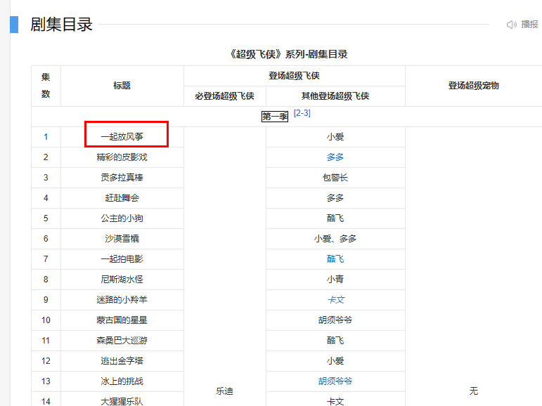

2025-6-24 18:39:34 楼主 显示全部楼层
比如第一季,总共26集。集数是一致的。就是顺序不一样。
准确度,视频内容>文件名>第X集。
如果能根据视频内容匹配,当然是最好不过了。其次能做到文件名匹配也应该准确。按第X集匹配就不一定准确了。
我百度了一下,视频本身的文件名和第X集序号是正确的。但是电视海报墙的内容顺序和这个不一致。
我没找到更适合的电视海报墙。超级飞侠系列一共有十八季呢。海报墙可能需要优化。

2025-6-25 12:45:06 显示全部楼层

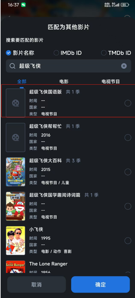

我了解了一下,这个超级飞侠是中韩合拍的动画片,然后你的数据是国语版的,国语版本第一季只有20多集,其实完整版是有50多集的,一起放风筝在完整版里属于第三集,这个有点尴尬,我们的数据是完整版的

感谢大哥,我重新匹配了国语版,正常了。可能是电视墙显示国语版只有一季误导我了。其实有很多季的。 已解决。  详情 回复

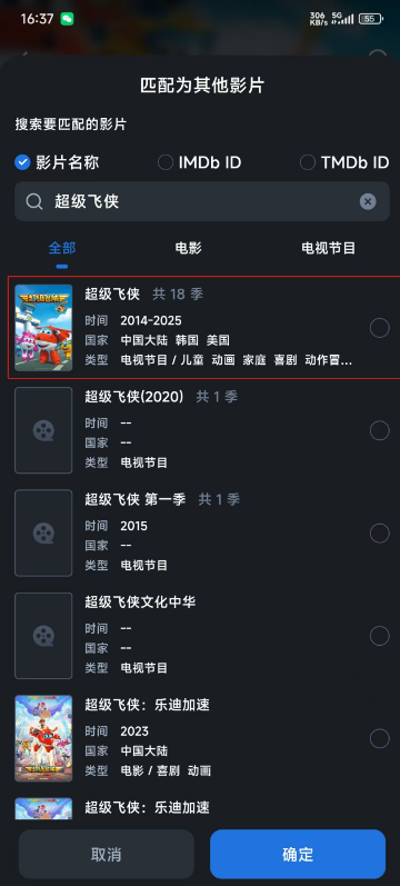

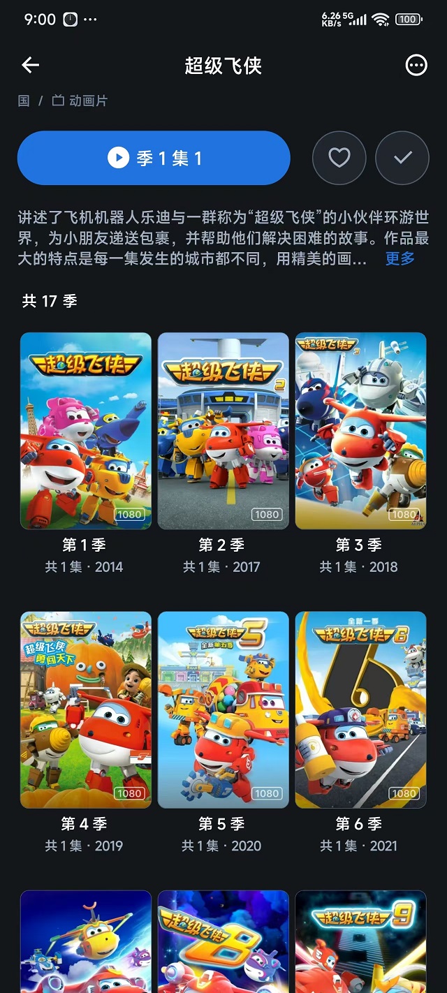

2025-6-26 16:42:32 楼主 显示全部楼层
目前只有第一个是有18季的,其它的海报都没有,国语版只有1季,说明海报墙有缺失???

2025-6-27 19:12:10 楼主 显示全部楼层
ant 发表于 2025-6-25 12:45
我了解了一下,这个超级飞侠是中韩合拍的动画片,然后你的数据是国语版的,国语版本第一季只有20多集,其实 ...
感谢大哥,我重新匹配了国语版,第一季正常了。其它季也能放进去,但是没得画报内容。可能画报墙只录入了1季???
