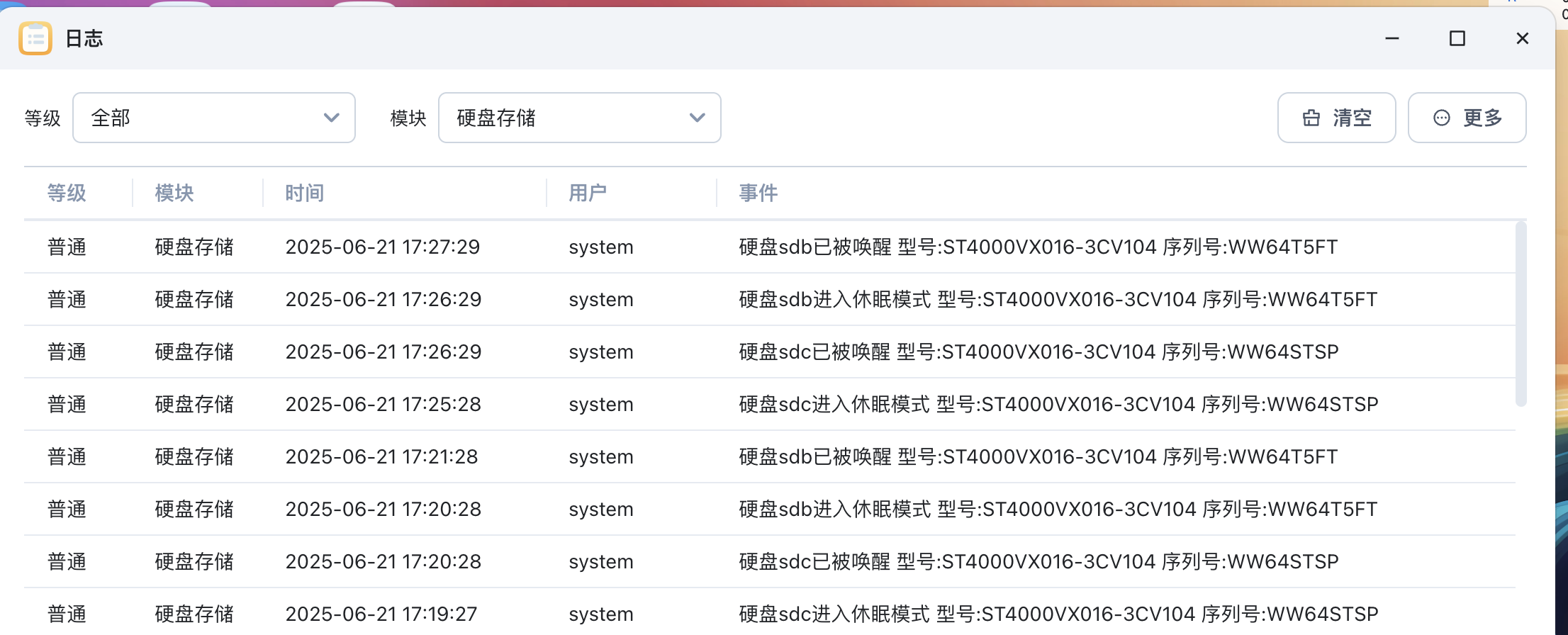

设备环境:(物理机、绿联外接硬盘盒+2块机械硬盘)
BUG现象:(外接硬盘休眠,一分钟后一定被唤醒)
联系方式:forzacbw@qq.com
截图:
休眠后一分钟,不明原因唤醒硬盘。
诊断:
sdc没有创建为存储池,但备份应用中可能会读写它(每周镜像一次数据盘)。
查看读写sdc的进程,发现每隔一分钟名为trim的程序会读一次盘,这应该是导致唤醒硬盘的罪魁祸首,时间也对的上。
$ sudo blktrace -d /dev/sdc -o - | sudo blkparse -i -
  8,32   3        1     0.000000000     0  C   N [0]
  8,32   0        1 1266874889.709365746  2155  D   N 0 [trim]
  8,32   3        2    60.004718713     0  C   N [0]
  8,32   0        2    60.004516579  2155  D   N 0 [trim]
  8,32   0        3   120.009284146  2155  D   N 0 [trim]
  8,32   3        3   120.009528349     0  C   N [0]
  8,32   3        4   180.014285292     0  C   N [0]
  8,32   0        4   180.014034398  2155  D   N 0 [trim]
  8,32   3        5   240.019222148     0  C   N [0]
  8,32   0        5   240.018967314  2155  D   N 0 [trim]
$ sudo ls -l /proc/2155/exe
lrwxrwxrwx 1 root root 0 Jun 22 15:03 /proc/2155/exe -> /usr/trim/bin/trim

2025-6-21 18:04:52 楼主 显示全部楼层
/usr/trim/bin/trim 这个是飞牛的路径,可能是备份、相册、影视功能导致的异常
